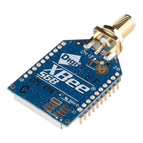

Wie ich das richtig gesehen habe, gibt es in der Tat nur Crimpzangen für
Stecker:
wie befestige ich nun da ein Antennenkabel?
https://images-eu.ssl-images-amazon.com/images/I/51TpDndHLnL.jpg
Geht dies nur über solch einen Adapter?
https://www.eg-sat.de/sat-tv/f-stecker-dosen/f-stecker/f-verbinder/456/f-verbinder-buchse-buchse-highquality-verlaengerung-sat-kupplung-wenig-verluste?c=186
Wenn ja, welchen Adapter benötige ich für das XBee Element?
Ich kann leider nirgends einen Durchmesser erkennen:
https://www.amazon.de/Hama-00047517-SAT-Adapter-F-Kupplung-Grau/dp/B000EOSBW6/ref=sr_1_14?s=ce-de&ie=UTF8&qid=1508388681&sr=1-14&keywords=F-Buchse+Adapter
Oder gibt's da vielleicht nur eine Größe? (Durchmesser)
