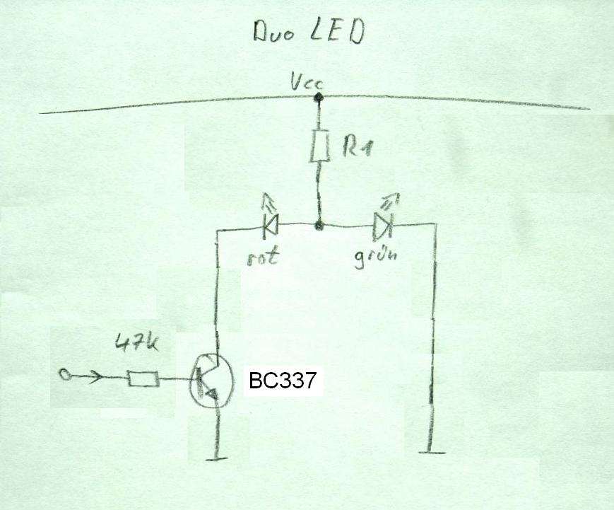

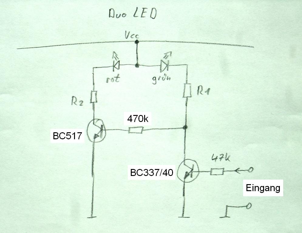

Die Lösung mit 2 Transistoren funktioniert sicher, wenn die LED's nicht
gerade superhell sind (unter 2000 mcd).
Die Lösung mit nur einem Transistor funktioniert nur, wenn der
Spannungsabfall an der roten LED kleiner ist als an der grünen LED. Die
geringere Spannung an der roten LED reicht dann nicht aus um die grüne
LED zusätzlich zum leuchten zu bringen. Statt des Transistors kann auch
ein N-Kanal-MOSFET verwendet werden.
R1 und R2 hängen von der Versorgungsspannung (Plus) und vom max.
LED-Strom ab.

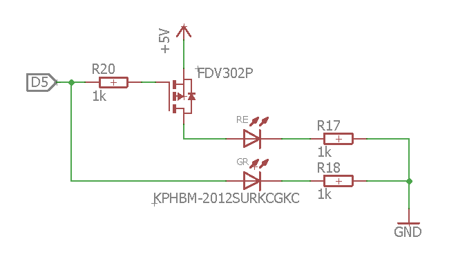

OP
Konstantin schrieb:

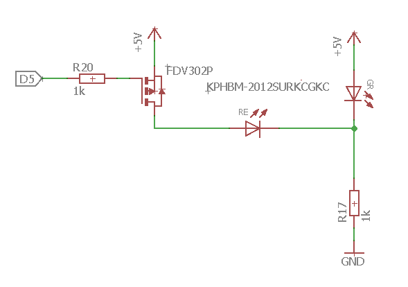

> Für die Ansteuerung mit einem P-MOSFET muss die Schaltung umgedreht
> werden (LED's über den Widerstand an Masse und P-MOS an Plus).
Vielen Dank für die Antwort!
Meinst du so? (Bild)
D5 hat 5V High-Pegel und liefert genug Strom um die LED zu treiben.
Wenn ich das richtig verstehe hat deine Schaltung den Vorteil, dass D5
nur einen sehr geringen Strom liefern muss. Das ist aber bei mir nicht
nötig (?).
Übernommen habe ich, dass ein Vorwiderstand reicht (weil ja jeweils nur
eine LED an ist).
Diese Problematik kann ich umgehen, wenn ich eine LED direkt über D5
ansteuere oder?

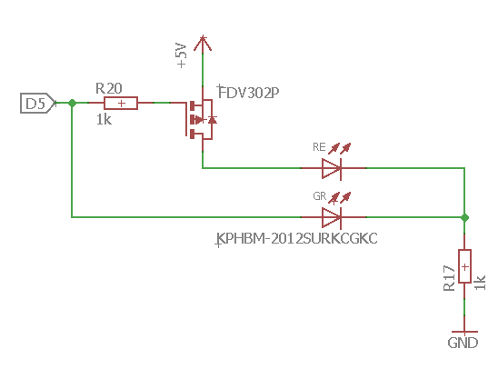

Nein, so.
Aber Deine Lösung hat den Vorteil, dass auf die Spannungsabfälle nicht
mehr geachtet werden muss.
> ansteuere oder?
Richtig.
Im Prinzip ist Deine Lösung vom ersten Beitrag schon gut, weil Deine
RG-LED bereits vier Anschlüsse hat. Das hatte ich übersehen.
