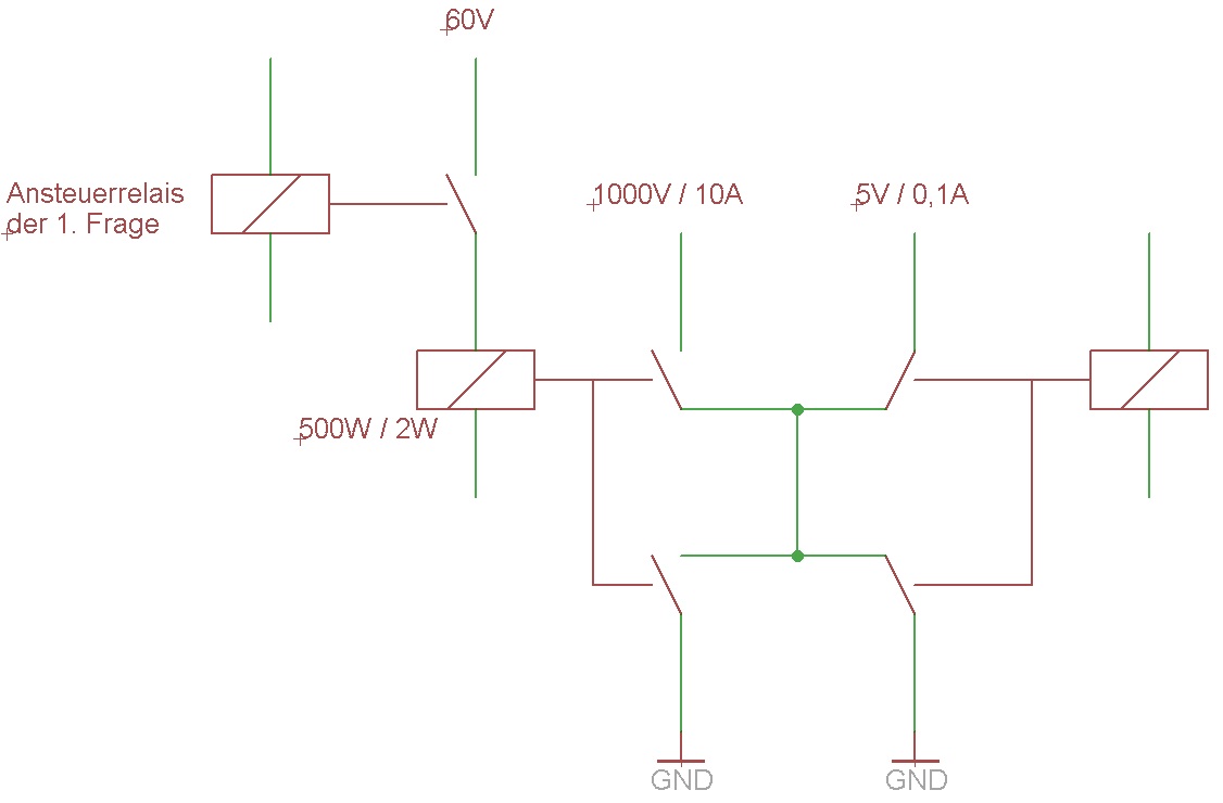

Ich möchte einen Schütz der Einfachheit und galvanischen Trennung halber
mit einem Relais schalten.
Der schütz wird mit 60V geschaltet, als maximale Einschaltleistung sind
500W angegeben. Als Halteleistung 2W.
Somit könnten 8,33 Ampere im Einschaltmoment fließen.
Nun gibt es genügend Relais mit 250V/16A AC / 16A/30V DC
Schaltleistung.
Benötige ich wirklich ein Relais das 60V/8,33A DC kann oder geht da auch
ein etwas kleineres?
Welches Relais würdet ihr verwenden?
Zum zweiten möchte ich auf einer Leitung abwechselnd:
bis zu 1000V DC mit 10A und 5V DC / 0,01A übertagen.
Für dass schalten der 1000V ist der oben beschriebene Schütz zuständig,
jetzt brauche ich noch Relais welche bei abgeschalteten 1000V, 5V bei
10mA auf die Leitung geben können. Diese werden nur eingeschaltet wenn
die 1000V vorher abgeschaltet wurden.
So müssen sie eigentlich nur 5V/10mA schalten können, es darf aber auch
bei 1000V keinen Durchschlag geben.
Welche Relais oder vergleichbares sind hierfür geeignet?
Hoffe die Beschreibung ist verständlich.
