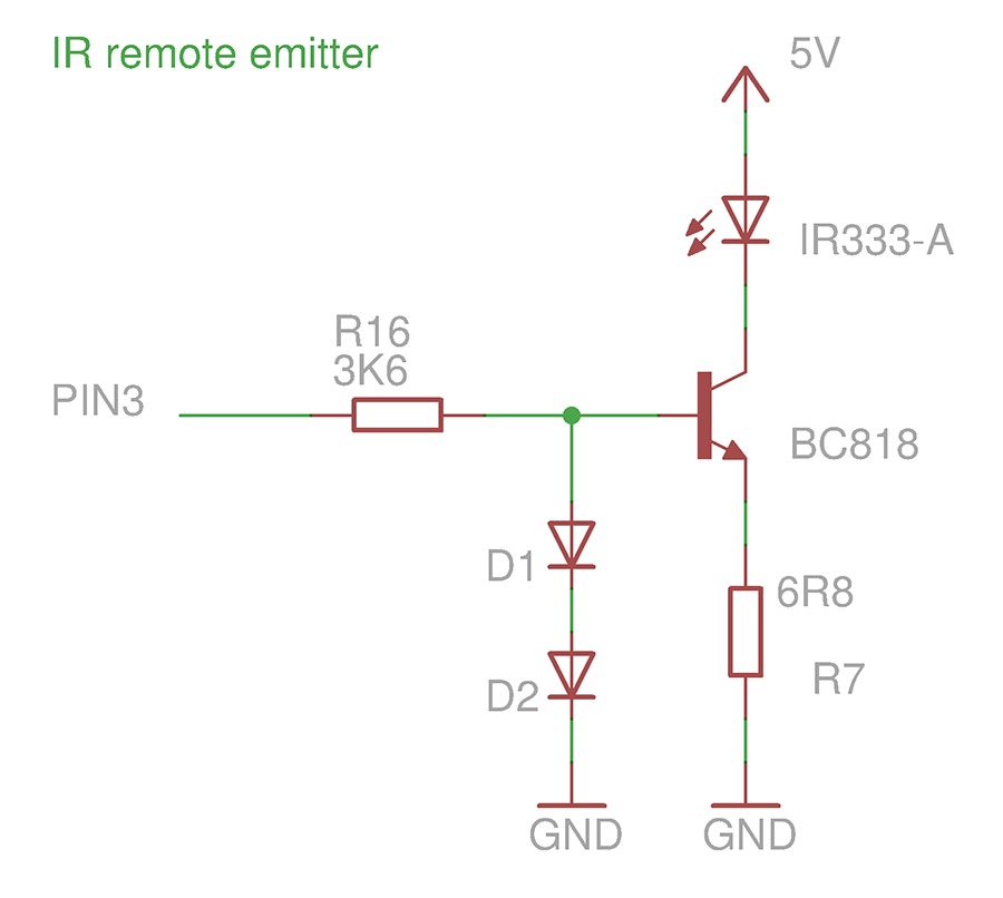

in der angehängten Schaltung sind die beiden Dioden D1 und D2, welchen
Zweck haben die denn? Sollen die mit R7 eine Konstantstromquelle für die
Sendediode bilden?
Das Signal von PIN3 hat 3,3V-Pegel.
Vielen Dank,
Thomas

Ja, D1 kompensiert die Basis-Emitterspannung (U_be) vom Transistor.
Mit der Flußspannung der Diode D2 (ca. 0,6V für eine Si-Diode) wird der
max. Spannungsabfall über R7 eingestellt, weil die Flußsp. über D1+D2
die Basis auf ca. 1,2...1,3V festklemmt.
Es ergibt sich ein Konstantstrom von ungefähr 90mA.
Gruß Öletronika

Die Frage von  Thomas Finke (thomas-hn)  ist berechtigt,
ein passender R7 (33 Ohm) bei konstanten +5 V auf der
Collector-Seite (Emitter auf Masse) in Reihe mit der IR-Diode,
bewirkt das gleiche.
Sollte auch bei 3,3...5,0 V von PIN3 keinen nennenswerten
Unterschied machen.
Die Antwort von  Teo Derix (teoderix)  ist nicht so hilfreich:
Kommt die Ansteuerspannung (PIN3) von einem mit +5 V betriebenem
µC, liegen 4,1 ... 4,4 V am Emitterwiderstand R7.
Auch wenn man 43 Ohm für ca. 100 mA ausgerechnet hat, bleiben
nur 0,8 ... 0,5 V für die IR-Diode. GEHT NICHT! nA statt 0,1 A.
Erst bei <= 3,3 V von PIN3 könnte es halbwegs (!) funktionieren...

Wenn wir nun mal davon ausgehen, dass die IR-Diode eine Flussspannung
von 2.0 Volt hat und noch ca. 0.2 Volt an der Emitter-Collector-Strecke
des Transistors abfallen, wäre der Vorwiderstand beim gleichen
IR-Dioden-Strom (100mA) und ohne die beiden Dioden D1,D2 bei ca. 27 Ohm.
Also ca. Faktor 4 größer, als mit der Diodenbeschaltung.
Habe ich somit im Einschaltmoment nicht evtl. auch eine größere
"Flankensteilheit" bei meiner IR-Diode (Umladen von internen
Kapazitäten, etc.), da der Strom beim 6.8 Ohm Widerstand im
Einschaltmoment nicht so stark begrenzt wird, wie mit einem 27 Ohm
Widerstand?
Mir ist klar, dass wir hier (wenn überhaupt) von einer sehr kurzen
Zeitspanne reden.
Gast #5182461
Die KSQ begrenzt den Strom im Einschaltmoment genauso wie in der
restlichen Einschaltzeit. Der Strom steigt nicht bis in den
Sättigungsbereich an, deshalb ist die fallende Flanke steiler, was
jedoch bei den üblichen IR-Taktraten nicht unbedingt relevant ist.
