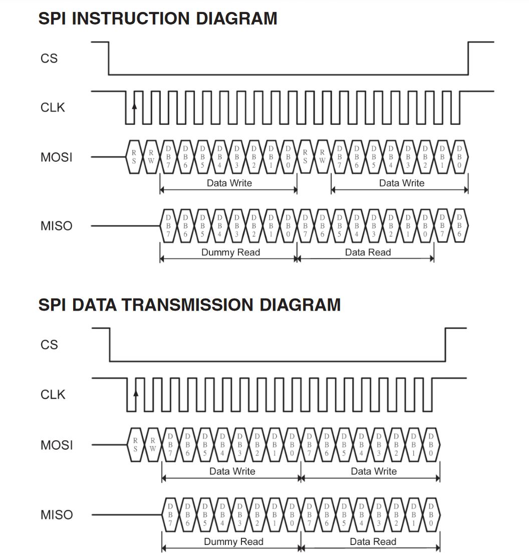

Hallo Community,
Ich habe ein Verständnisproblem mit der Ansteuerung eines
alphanumerischen OLED-Displays des Typs EA W204-XLG (Datenblatt:
http://www.mouser.com/ds/2/127/olede-971.pdf).
Das Display verwende ich nicht im "herkömmlichen" 4-/8-Bit Modus,
sondern über das serielle SPI-Interface.
Wieso werden hier zwei Datenbyte übertragen?
Eigentlich sollten 8 Datenbit + 2 Steuerbits reichen, da das R/W-Bit ja
die Datenrichtung steuert. Im Parallelmodus sind es ja auch nur 8Bit.
Was steht im ersten "Data write", was im zweiten?
Vielen Dank im Voraus,
Gruss
Hans

Aber die RS- und RW-Bits werden ja am Anfang gesendet, gefolgt von den 8
Datenbits.
Da könnte man die (erneuten) RS- und RW-Bits sowie das zweite Datenbyte
doch komplett weglassen, oder?

Entschuldigung, da habe ich nicht vernünftig das Datenblatt gelesen -
bin noch unterwegs.
Der Prozessor muss erstmal den Befehl empfangen, dass du etwas auslesen
willst. Erst dann kann er das Datenregister beschreiben, was du mit dem
zweiten Block auslesen kannst.
Bei den HD4470 muss man bevor man die Daten parallel lesen kann auch
eine kurze Zeit warten, wenn ich mich recht entsinne. Das wird bei
deinem Display ähnlich sein.

Hallo Stefan,
Grundsätzlich möchte ich Daten schreiben. Sorry, da habe ich mich
vielleicht undeutlich ausgedrückt.
Um das Display aber "korrekt" anzusteuern, sollte man das Busy Flag
berücksichtigen, was ein Lesen der Daten erfordert. Deshalb sollte ich
auch wissen, wie man Daten liest.
Ich werde einfach aus dem Datenblatt nicht schlau, wie das Lesen und
Schreiben der Daten und das Schreiben der Instruktionen genau gemeint
ist. Deshalb habe ich nachgefragt.
Gruss,
Hans

Soooo das Display läuft soweit.
Falls jemand ein ähnliches Problem haben sollte: Unbedingt Application
Note (viel besser als das farbige "Datenblatt") und Beispielcode auf der
Herstellerseite beachten
(http://www.lcd-module.de/support/application-note.html).
Wie dort zu sehen ist, benötigt man nicht die "doppelte" Übertragung mit
den beiden Datenfeldern, sondern einfach 10Bit-SPI, mit den 2 Steuerbits
und den nachfolgenden Daten, fertig.

Das Ready auszulesen kann man sich sparen, wenn man das Timing einhaelt.
Das wichtigste am Timing ist der sehr lange Delay beim Reset.
Ich habe zB einen System Tick von 1..10ms und schreibe bei jedem genau
ein Byte. Dann gibt es nie Probleme mit kleinen Character Displays, und
ich brauche keinen Delay.
