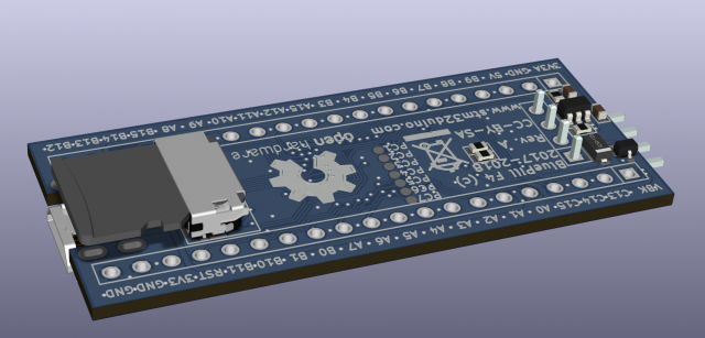

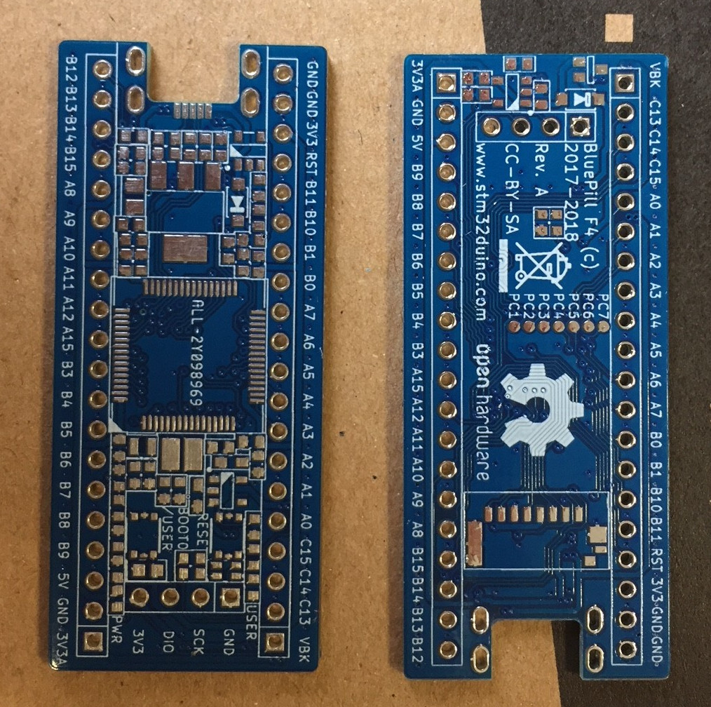

Mittlerweile sind ersten Boards bestückt und getestet.
Hier sieht man das 3D Modell mit dem SD-Kartenslot:
http://stm32duino.com/viewtopic.php?f=19&t=2633&start=630
Hier ist der aktuelle Testbericht:
http://stm32duino.com/viewtopic.php?f=19&t=3260
Eigentlich hätte ich gerne so ein Board. Ich habe aber keine Lust, eines
zu bestücken.
Würde es sich lohnen, einfach mal 1000 Stück fertigen zu lasen?
Ich kann mir vorstellen, dass man die ersten 1000 gut für 10Euro das
Stück los bekommt.
