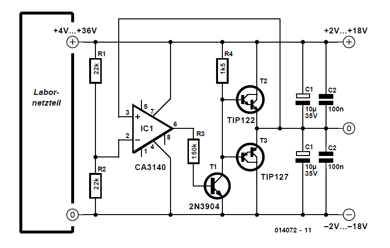

für die Versorgung meines Operationsverstärkers habe ich mir wie auf der
Zeichnung zu sehen eine symmetrische Spannungsversorgung von 12V
erstellt.
Jetzt habe ich das Problem das der TIP127 sehr warm wird (ca. 50°C).
Abgesehen von der Versorgung des OP´s entnehme ich 6V, für die restliche
Schaltung (virtueller Nullpunkt und +6V). Darüber laufen derzeit max.
0,2A.
Ist es normal, dass der Transistor so warm wird?
Laut Datenblatt dürften das maximal 30°C sein.
Anstatt den CA3140, habe ich einen LM358 verwendet. Sollte aber keinen
unterschied machen.

Müssen da nicht zwei Emitterwiderstände mit rein?

Vielleicht schwingt die Schaltung. Mess das mal mit einem Oszi.
Das kann durchaus sein, wenn Du einen andere OpAmp nimmst (wobei ich
damit nicht sagen will, ob die Schaltung richtig dimensioniert ist und
auch mit dem CA3140 schwingen könnte).

6V * 0.2A = 1.2W. Das wird warm.
Hast du die Transistoren auf Kühlkörper?

Wenn der untere warm wird, würde das bedeuten, daß der positive Zweig
der angeschlossenen Schaltung Strom zieht. Das würde passen und gegen
ein Schwingen der Schaltung sprechen.
Ohne Kühlkörper dürfte der Transistr bei 1,2W deutlich warm werden.

Es ist sogar sehr wahrscheinlich, dass das Teil schwingt.
Basis mit Basis verbinden, vor allem bei Darlingtons ist keine gute
Idee.
Überlege mal, wie groß der Tot-/Sperrbereich ist.
Muss aber nicht sein.

Habe ich schon probiert. Der Widerstand vom Ausgang des TIP127 zu -6V
wird knall heiß.

Nein, da bei 1,2W der Transistor maximal 2°C wärmer werden dürfte
Rejc= 1,92°C/W

In meinem DB steht nichts von Rejc, aber von RθJC. Das ist der
Wärmewiderstand und der sagt hier aus, dass bei 1W die Sperrschicht
1.92K heißer ist als das Gehäuse. Hast du das Gehäuse auf einem
Kühlkörper?
Wenn nicht, dann gilt RθJA mit 62.5K/W. Dann darf das Gehäuse bei den
1.2W 75K heißer sein als die Umgebung - im Zimmer also rund 100°C haben.

Und im DB steht auch, wie ich auch schon sagte, RθJA sei 62,5K/W.
Mit RθJC weißt du nur, dass wenn dein Gehäuse 50°C hat, du 1W Leistung
umsetzt, dass dann die Sperrschicht nicht wärmer als 51,92°C [:-)] ist.

Ich denke auch, dass die niemals stabil läuft. Sieht mir irgendwie nach
Elektor aus.
von Simpel (Gast)
Dein OP arbeitet als Komparator ohne Gegenkopplung.
Ich würde den in- an die Emitter legen und den in+ an die
Spannungsteiler-Rs... ausserdem würde ich hier keine Darl. nehmen, ist
eher ungünstig wg. doppelter Basisspannungen.
von Wischmop (Gast)
von Stefan F. (Gast)

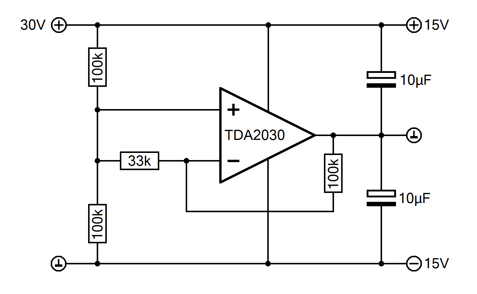

Die Schaltung ist Kacke.
Mach das mal mit einem TDA2030, dessen Ausgang hat schon genug Power,
dann brauchst du keine zusätzlichen Transistoren.
von (prx) A. K. (prx)
Vergiss T1 nicht. Der invertiert.
Wobei T1 nicht nur invertiert, sondern auch zur Schleifenverstärkung
beiträgt. Wodurch die interne Kompensation des OPAs ausgehebelt wird und
das eine ziemlich deutliche Neigung zur Oszillation haben könnte.
Ohne T1, also mit Push/Pull direkt am Ausgang und folglich mit
vertauschen OPA-Eingängen, wäre das eine übliche Schaltung, um OPAs mehr
Wumms zu verpassen.
Wer hat mir ein -1 verpasst und warum?
Das geht wirklich mit einem TDA2030, sogar schön billig.
https://www.mikrocontroller.net/attachment/338762/TDA2030.png
von Harald W. (wilhelms)
Der muss aber zusätzlich kompensiert werden, weil er nicht einsstabil
ist.

von k.A. (Gast)
Harald W. schrieb:
> ist.
Nö.
Guck dir den Anhang richtig an. Die Verstärkung ist bei 3fach was er
mühelos kann. Es gibt nur keine Einkoppelung eines Signales zum
verstärken.

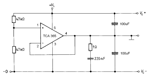

von Konstantin (Gast)
Richtig. Hier als Beweis noch eine andere Schaltung, wobei der TCA365
veraltet ist. Mit dem TDA2030 ist das eine runde Sache, selbst bei
asymmetrischer Belastung bleiben die beiden Ausgangsspannungen
symmetrisch.
