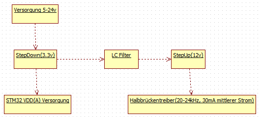

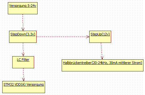

ich entwerfe einen BLDC Controller, welcher mit 5-24v als
Eingangsspannung zurecht kommen soll.
Für den MC benötige ich 3.3v, für die Halbbrückentreiber 12v.
Ich habe zwei unterschiedliche Anordnungen der Bauteile angehängt. Die
Halbbrückentreiber werden wahrscheinlich einige Störungen einkoppeln.
Welche Anordnung wird grob geschätzt weniger Störungen auf die
Versorgungsspannung, besonders auf den analogen Teil des MCs
verursachen?
Mir ist klar, dass man für den MC idealerweise einen separaten
StepDown/LDO einsetzen sollte. Dennoch würde mich prinziell
interessieren, was besser ist.
Der micro kann über nen Linearregler angeschlossen werden.
Der BLDC treiber kann selbst die spannung reduzieren, braucht also nur
nen Step up.

Welcher Leistungsbereich überhaupt? Gäbe evtl. noch eine Möglichkeit.
Wir hatten vor einigen Jahren auch mal ähnlichen V(in) Bereich, min. 5V.
Da aber der Leistungsbereich gering genug, verwendeten wir (genaue
Bauteile müßte ich nachsehen, weiß ich leider nicht mehr)
Logic-Level-FETs mit Treiber, der auch damit zurecht kam (UVLO).
Über einen kleinen synchronen Step-Down wurden 6V erzeugt, diese dann
per LDO
zum µC. 6V, weil immer noch wenig Verlustleistung am LDO, aber vor allem
auch, um bei höheren Eingangsspannungen die FETs der Brücke noch etwas
niederohmiger zu machen. (Obwohl diese bei 4,5V schon sehr gut
spezifiziert waren, war noch eine Steigerung drin.)
Da wir so nur einen Step-Down brauchten, und die Pv sogar günstiger
ausfiel, fanden wir, das sei das bessere Setup. Solche Logic-Level-FETs
sollten heute wohl noch besser erhältlich sein.
Worum genau also ginge es?
