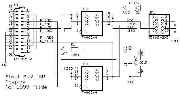

mit einem selbstgebauten STK200-parallel-programmer, aus BASCOM-AVR (mit
der Einstellung "STK200/STK300 programmer" heraus

Den verfusten ATmega8 habe ich mit hochgebogenem Pin "XTAL1" in die
Programmierfassung gesteckt (auf dem Pollin Board), den ATtiny2313 mit
entsprechender Beschaltung auf ein Steckbrett und dann PD5 des Tiny mit
dem XTAL1 des Mega verbunden.
Trotzdem lässt sich der Mega8 nicht über die BASCOM-AVR
Programmierschnittstelle ansprechen. Er wird gar nicht erkannt.
Kann mir jemand einen Tipp geben, was ich falsch mache, oder noch tun
kann ??
Gruss Frank

von Frank H. (bc-548b)
Dieter F. schrieb:
> Frank H. schrieb:
>> Wo oder wie müsste ich dies tun ? In der Bascom-AVR Umgebung kann
>> ich nur den Typ einstellen und die Schnittstelle.
> Da kann ich nicht helfen - ich kenne das Teil nicht. Kannst Du den
> ATTiny nicht etwas flotter machen - der kann doch 8 MHz mit der internen
> Taktquelle - oder?
Der progger ist ein STK200 (mit 74HC244) - s.Bild
Ich kann da nix einstellen.
Ja den Tiny kann ich schneller machen - momentan ist der auf 4MHZ und
Teiler 8 = 500000Hz eingstellt. Wie schnell sollte er denn laufen ?
Gruss Frank

von A.. P. (arnonym)
Naja, am besten mit den vollen 8 MHz :) Da der ISP-Programmer mit 1/4
des Takts laufen sollte, kann er bei voller Geschwindigkeit des µC auf
jeden Fall dazwischenkommen.
von Thomas E. (thomase)
Frank H. schrieb:
> Leider ohne erfolg.
Natürlich. Ist ja auch völliger Blödsinn.
Der ISP-Takt muß <1/4 F_CPU sein. D.h. Er muß schneller werden.
Setze die CKOUT-Fuse und den Prescaler auf 1. Dann liegt der volle Takt
an Pin6 beim 2313 an.
Also heraus kamen ca. 25KHz !? (mit Multimeter gemessen)
Bei der genannten Einstellung.
Bei "interner Teiler 8 disabled" und 4MHz kommen 204KHz raus.
Bei 8MHz entsprechend 408KHz
Gruss Frank
von BlaBla (Gast)
Okay. Dann muss der ISP-Programmer mit weniger als 100 kHz takten. Sonst
kommt der m8 nicht mit.
DANKE - DANKE - DANKE !!
Ich habe ihn wieder ! Mit 408KHz hat es geklappt ...
Und wieder gleich ein paar Sachengelernt.
