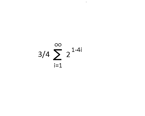

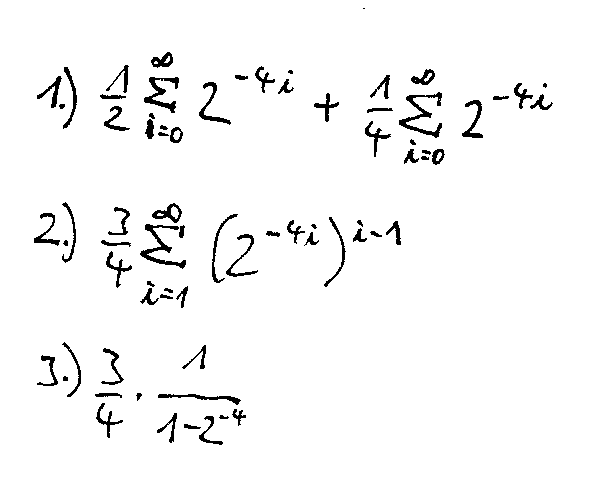

ich verstehe etwas aus einem Uni-Seminar nicht.
Und zwar soll die Dualzahl
..____
0,1100
(also Null Komma Periode 1100)
in eine Dezimalzahl mittels Summenrechnung umgewandelt werden.
Dabei sind mir die Zwischenschritte von 1.) zu 2.) und von 2.) zu 3.)
nicht klar (siehe Anhang).
Kann jemand weiterhelfen?
#5181075
Die zweite Zeile (2) kann ich nicht nachvollzeihen, genauer, wie hier
das i ins Quadrat kommt.
Richtiger dürfte sein:
1/2 * _Summe_von_i=0_bis_unendl._ (2^-4i) + 1/4 *
= 3/4 * _Summe_von_j=1_bis_unendl._ (2^-4) ^ (j-1)
Mit der geometrischen Reihe
_Summe_von_i=0_bis_unendl._ n ^ i = 1/(1-n)  sollte die Rechnung --
außgenommen die m.E. falsche zweite Zeile -- nachzuvollziehen sein.

Das i^2 im Exponenten von 2) kann nicht stimmen.
Die Summe von i=0 auf i=1 umzuschreiben ist umständlich und macht die
Rechnung nicht einfacher.  Da
S(a) = sum_{k=0}^oo a^k = 1/(1-a)  falls |a| < 1
hat man als Ergebnis:
1/4 * S(1/16) + 1/2 * S(1/16)
= 3/4 * 1/(1-1/16) = 3/4 * 16/15 = 4/5
Probe:
x = 0._1100
4·x = 11._0011
5·x = 4·x + x = 11._1 = 3 + 1 = 4(dez)
x = 4/5
oder:
x = 0._1100
16·x = 1100._1100
15·x = 16·x - x = 1100 = 12(dez)
x = 4/5
Wobei die 1. Rechnung verwendet, dass 0._1 = 1 ist; zur Probe ist das
bestimmt ok.
