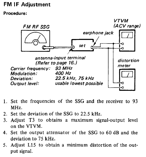

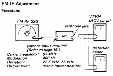

Hi, ich habe hier einen Scanner Sony ICF-80PRO der kaum noch was empfaengt. Den moechte ich nun abgleichen. Im Service Manual steht folgendes (Bild 93): Carrier frequency: 93MHz < Traeger Modulation: 400Hz *Deviation*: 22,5kHz, 75kHz Was meinen die mit Deviation? Damit kann ich garnichts anfangen. Deviation heisst doch sowas wie Abweichung??? Was genau ist damit gemeint? Bild 30 Modulation 400Hz, 30% Was zum Geier? 30% von was? Kann mir das bitte mal jemand grob erklaeren damit ich geziehlter danach suchen kann, was genau damit gemeint ist? Danke

Ulli B. schrieb: > Modulation 400Hz, 30% > > Was zum Geier? 30% von was? Wenn du dir die Hüllkurve eines AM-modulierten Signals anschaust, dann siehst du wie die NF-Amplitude der HF überlagert ist. Wenn z.B. die negative Halbwelle der NF geradeso die Nulllinie des Trägers erreicht, im Prinzip also die Trägerwelle zu Null bringt, dann hast du 100% Modulation erreicht. Bei 30% Modulation erreicht die negative Halbwelle eben nur einen Einbruch von 30% der CW, damit meine ich dem ruhenden Träger. Die positive Halbwelle erzeugt natürlich analog dazu eine entsprechende Überhöhung des Trägers.

Das sind die Modulationsgrade, jeweils für FM und AM.

Hallo, an Deinem FM-Meßsender stellst Du 93 MHz ein und mal 22,5 kHz Hub, mal 75 kHz Hub, später dann 30% von 100% Modulationsgrad. Moduliert wird mit 400 Hz. Also eigentlich steht es deutlich da, nur dürfte auf Deinem Meßsender die Beschriftung verwischt sein... MfG

Ulli B. schrieb: > Was ist denn ein HUB? Wenn du ein Pendel runterhängen lässt und du trittst dagegen, dann schwingt es. Die Weite der Schwingbewegung nennt man Hub. So sieht es auch aus wenn du einen Träger mittels NF aus seiner Mitte bewegst.

Ulli B. schrieb: > Was ist denn ein HUB? Das ist die Differenz der Frequenzen zwischen einem Modulationssignal von 0V und einem, das dem Spitzenwert des Modulationssignales entspricht. Anders ausgedrückt: Bei FM erhälst Du bei 0V genau die Sendefrequenz. Bei +X Volt, die um den Hub grössere Frequenz, bei -X Volt, die um den Hub geringere Frequenz.

Ulli B. schrieb: > Was ist denn ein HUB? Hubangabe bei FM. Das ist die durch die Modulation verursachte Frequenzabweichung. Die Prozentangabe ist für die AM-Bereiche. 30% entspricht dem Modulationsgrad von hiesigen Rundfunksendern, damit sich die Verzerrungen am Demodulator in Grenzen hielten. Kurzwellensender arbeiten auch mit höheren Modgraden und zusätzlicher Dynamikompression, damit sie möglichst laut rüberkommen; schepper, schepper ;-)

Ralph B. schrieb: > Dann benötigt er aber immer noch einen AM Empfänger mit 100Hz > Bandbreite. Nein. Was hast du nur auch mit den 400Hz-Linien? Niemand braucht das. Laut obigen Skizzen braucht er für den FM-Abgleich einen 93MHz-Generator der 22,5kHz und 75kHz Hub erzeugen kann. Das wird ja dann wohl noch durch das 10,7MHz Filter durchpassen, sonst wäre ein Abgleichversuch witzlos. Aber selbst wenn das 10,7 Filter schmaler wäre: Zur Einstellung des Prüfsenders wird ja nur auf das Verschwinden des Trägers geachtet. Was sich daneben tut, interessiert niemanden. Für 22,5kHz Hub moduliert er den Prüfsender mit 22,5/2,4 = 9,375kHz und dreht so lange am Pegel, bis der Träger verschwindet und notiert sich die zugehörige NF-Spannung. Die so gefundene NF-Spannung macht auch bei den für den Abgleich des Radios vorgeschrieben 400Hz noch den gleichen Hub mit hinreichender Genauigkeit. Wenn der Modulator des FM-Senders einigermaßen linear ist, kann man sich sogar das Verfahren für 77,5kHz Hub schenken und einfach die 3,333-fache NF-Spannung benutzen um 77,5kHz Hub herzustellen. Der nur zur Justage des Prüfsenders erforderliche, gar nicht mal so schmalbandige, AM-Empfänger wird zum anschliessenden Abgleich des FM-Empfängers nicht mehr benötigt.
Hp M. schrieb: > Was hast du nur auch mit den 400Hz-Linien? > Niemand braucht das. Ulli B. schrieb: > Im Service Manual steht folgendes (Bild 93): > > Carrier frequency: 93MHz < Traeger > Modulation: 400Hz > *Deviation*: 22,5kHz, 75kHz Das ist aber nun mal die Vorgabe in der Abgleichanleitung. Hp M. schrieb: > Zur Einstellung des > Prüfsenders wird ja nur auf das Verschwinden des Trägers geachtet. Was > sich daneben tut, interessiert niemanden. Leider wird dein viel zu breitbandiger AM Demodulator aber nicht nur den verschwindenten Träger anzeigen, sondern die geometrische Summe alle im Durchlassbereich liegende Linien, welche bei 400Hz Modulationsfrequenz nun mal im 400Hz Abstand zum Träger angesiedelt sind. Es nützt dich bei einen 6KHz breiten AM Filter also garnichts wenn der Träger verschwindet. Lins und rechts vom Träger bleibt der ganzen Lattenzaun. Es ist sogar so das die geometrische Summe aller Linien inklusive des Trägers sich gar nicht ändert. Das ist das Grundprinzip von FM. Mache doch mal den Test. Gebe mal ein Signal mit dem Modulationsindex von 2,4 auf deinen Spektrumanalyzer und drehe dann mal die ZF Bandbreite so hoch das due die einzelnen Linien nicht mehr unterscheiden kannst. Hp M. schrieb: > Für 22,5kHz Hub moduliert er den Prüfsender mit 22,5/2,4 = 9,375kHz und > dreht so lange am Pegel, bis der Träger verschwindet und notiert sich > die zugehörige NF-Spannung. Bei 75KHz Hub wird es dann aber bei 180KHz Bandbreite des ZF Teils schon eng. Hp M. schrieb: > Die so gefundene NF-Spannung macht auch bei den für den Abgleich des > Radios vorgeschrieben 400Hz noch den gleichen Hub mit hinreichender > Genauigkeit. Dadrauf würde ich mich lieber nicht verlassen. Zumindest nicht bei so einen Handheld Empfänger. Hp M. schrieb: > Wenn der Modulator des FM-Senders einigermaßen linear ist, kann man sich > sogar das Verfahren für 77,5kHz Hub schenken und einfach die 3,333-fache > NF-Spannung benutzen um 77,5kHz Hub herzustellen. glaubst du wirklich das so ein Billigprüfsender so linear ist? Mal ganz davon abgesehen glaube ich auch nicht das der TO ein Abgleichproblem hat. Der Fehler wird was ganz banales sein. Einen Neuabgleich eines kompletten Rmpfängers sollte man nur als allerletztes Mittel in Betracht ziehen. Nämlich dann wenn ganz zweifelsfrei feststeht das ein Abgleich notwendig ist. Dazu wird dem TO aber die Kenntnisse fehlen um das zu beurteilen. Ralph Berres
