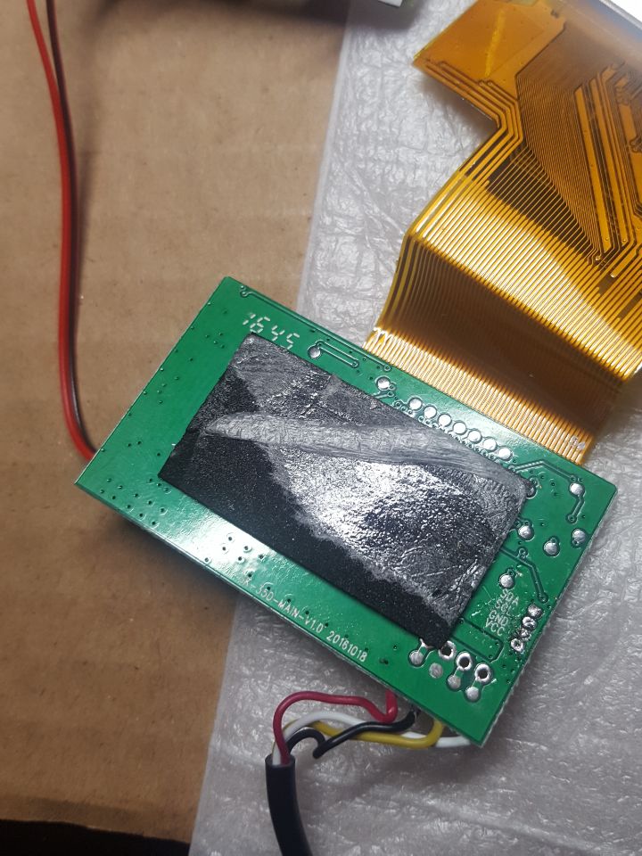

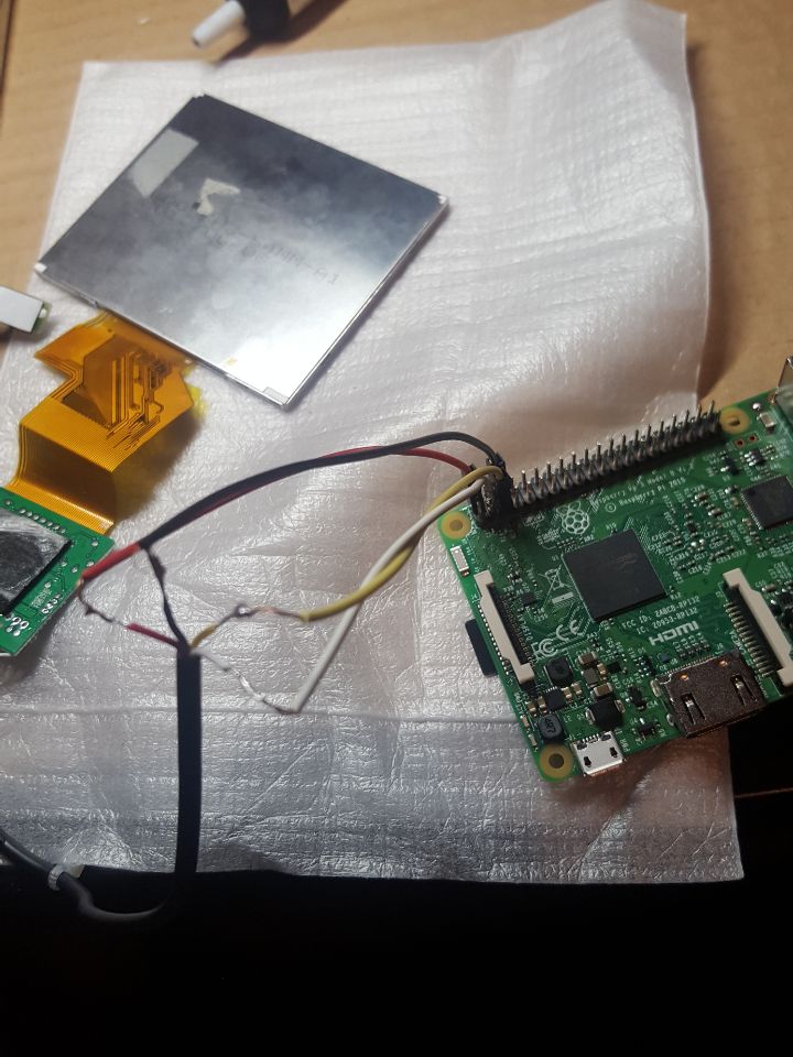

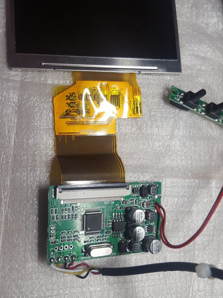

Hallo alle zusammen,
ich bin ein Neuling was das löten angeht.
ich versuche seit einigen Tagen
ein Display an mein Raspberry Pi3 an zu löten aber ohne erfolg und ich
weiß nicht was ich falsch mache... vielleicht kann mir ja jemand weiter
helfen
Persönliche Seite #5181167
Was sollen uns Deine Bilder sagen?
Was ist das für ein Display, welche Schnittstelle hat es, wie willst Du
es an den Raspberry Pi anschließen, was funktioniert nicht?
Könnte es sein, daß Dein Display einen FBAS-Eingang hat? Dann
funktioniert es an einem alten Raspberry Pi, der hat dafür eine
(gelben) Cinch-Buchse.
Ansonsten kannst Du Dir einen HDMI-zu-AV-Konverter anschaffen und den an
den HDMI-Anschluss Deines Pi anschließen, den FBAS-Ausgang des
Konverters hängst Du an Dein Display.

> Ja ... Das Display kann man nicht am Raspi betreiben, da es einen
> normalen Video-Eingang (PAL/NTSC) benötigt und der Raspi keinen Ausgang
> dafür hat.
Auch der Raspi3 hat Video Out, nur auf dem 3,5mm Klinkenstecker.
siehe dazu auch:
https://www.raspberrypi.org/documentation/hardware/raspberrypi/schematics/Raspberry-Pi-3B-V1.2-Schematics.pdf

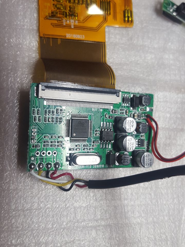

> werden dir die Bilder nicht angezeigt?
Doch aber an den Bildern kann man nicht erkennen, wozu die Anschlüsse an
den Enden der Kabels dienen. Wie sind sie Beschriftet und welche
Funktion haben sie laut Datenblatt?

Gast #5181193
Du benötigst den gelben Cinch stecker und den Verbindest du am Raspi
mit einem 3,5mm 4POL (!) Stecker.
Ich suche mal nach einer Zeichnung und Lade dir das Bild später hier in
den Thread.

Gast #5181211
> Der RPi3 hat keinen gelben Cinch Stecker. Das Video Signal
> liegt auf dem Klinkenstecker.
Bist du nicht in dert Lage den Text komplett zu Lesen und zu verstehen?
Hier nochmal für dich der Komplette Text:
Und für Merkbefreite:
MONITOR              RASPI3
Cinch gelb <=====>  3.5mm 4POL.
hast du es jetzt verstanden, ansonsten schaue dir noch mal die Bilder an
und schäme dich.

Gast #5181228
ok danke, ich werde Morgen den Stecker wie im video nach bauen.
Weißt du ob es dann reicht den Strom über den Raspberry zu bekommen oder
muss ich den roten/weißen Cinch Stecker auch noch irgendwo anschließen?
Gast #5181238

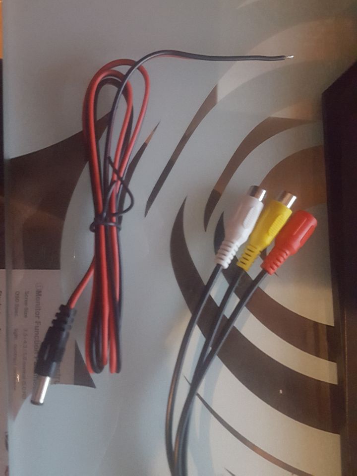

Der Monitor ist für eine Rückfahrcamera gedacht und wird mit 12V über
den Hohlstecker mit Spannung Versorgt.
Den kannst du nicht am Raspi Anschließen, der benötigt 5V.
Also brauchst du noch ein kleines Netzteil mit 12V / 1-2 A.
