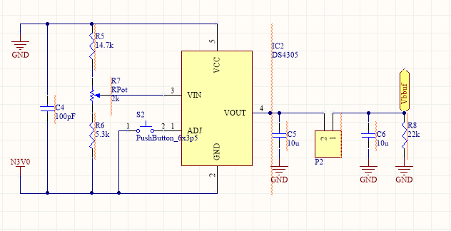

Ist die im Anhang angehaengte Konfiguration moeglich? Also VCC lege ich
auf GND und GND auf -3V. Dagegen wuerde m.M. nichts sprechen ...
Nein: Pin2 ist -VRef,out
Pin 4 ist GND
Zwischen Pin 2 und 5 muß eine galvanisch getrennte Versorgung z.B.
Batterie (sonst gibt es einen Kurzschluß)
Aber wahrscheinlich ist wegen der kapazitiven Last die Schaltung sowieso
instabil.
