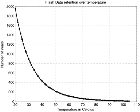

Und nach 10 Jahren sollte das Programm möglichst auch noch im Flash
sein. Im worst case auch noch bei erhöhter Umgebungstemperatur.
Je öfter eine Speicherzelle geschrieben wird, desdo mehr leckt die
Gateisolation, da beim Durchtunneln der Gateisolation zum Floatingate
eben auch eine Materialmigration im atomaren Maßstab stattfindet.
Es kann durchaus sein, das du für Labortests den Flash auch 10 oder 100x
soviel, wie garantiert beschreiben kannst, aber dann ist auf ihn nicht
viel mehr Verlass, als auf Birkenrinde ;-)
Manche Hersteller verraten auch, wie sich die Temperatur auswirkt, wie
man das testen kann, und wann man den Flash regelmäßig neu schreiben
sollte, z.B.:
http://www.ti.com/lit/pdf/slaa392
http://www.ti.com/lit/pdf/slaa334
Und zwischen den Flash-Zellen verschiedener Herstellern gibt es keine
großen Unterschiede.
