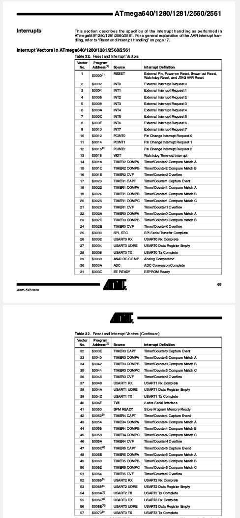

von Max M. (jens2001)
Johannes schrieb:
> Was passiert wenn ich ein Delay habe (nehmen wir mal an 5 Sekunden)
Wenn du ein delay(x) im Programm hast, hast du einfach ein beschissenes
Programm!

von Martin S. (sirnails)
Max M. schrieb:
>> Wird ein Interrupt gespeichert?
>> für einen Atmega328)
> @Johannes
> @Martin
> @Stefan
> Was ist so schwer daran die Docu zu lesen?
Ach richtig. Ich vergaß ja vollkommen, dass es nur einen einzigen
Prozessor auf der Welt gibt...
(Sag mal - liest Du Dir eigentlich auch durch, was du schreibst?)

Martin S. schrieb:
> Der Atmega2560 hat sogar 12 Interruptvektoren.
Hat der nicht, der hat 57.
Es macht ja nichts, daß du bisher noch nie mit den AtMegas zu tun
hattest, aber so deutlich musst du es ja nicht zeigen. Die Dinger sind
nunmal in vielem sehr viel einfacher gestrickt als „richtige“
Mikrocontroller.
Oliver
Oliver S. schrieb:
> Mikrocontroller.
> Oliver
Dann weißt du mehr als Atmel. Die 12 stehen da nämlich in den Release
Notes.
von Dieter F. (Gast)
> Notes.
rtfm
http://www.atmel.com/Images/Atmel-2549-8-bit-AVR-Microcontroller-ATmega640-1280-1281-2560-2561_datasheet.pdf
S. 101 - 102
Martin S. schrieb:
> Die 12 stehen da nämlich in den Release Notes.
Welche Release Notes?
Aber da du es nicht glaubst, hier mal ein Screenshot des Datenblatts.
Ich musste es bis zur Unleserlichkeit skalieren, damit alle auf den
Bildschirm passen …
