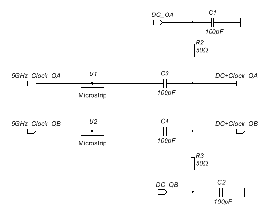

Auf meinem PCB habe ich ein differentielles RF Signal das per 2 SMA
Connectoren aufs Board kommt und dann per Microstrip an einen Chip
angeschlossen sind.
Nun muss ich wahlweise (aber nicht gleichzeitig) die Eingaenge aber auch
mit einer (differentiellen) Gleichschaltung beschalten koennen. Dazu
fallen mir nun folgende Loesungen ein:
(Fuer alle Loesungen wird die differentielle Gleichspannung mit einem
single-ended-zu-differential Konverter wie dem LT6350 erzeugt)
1.) Ich plaziere einen normalen Jumper Header am Microstrip am PCB ueber
die ich die Gleichspannung einkopple. Fuer DC Modus sind die Jumper
ueberbrueckt und die SMA Anschluesse sind nicht verbunden. Fuer RF Modus
sind die Jumper entfernt und die Signalkabel ueber SMA angeschlossen
2.) Ich kopple die Gleichspannungen ueber einen 1mH Induktor ein
3.) Ich verwende ein ein externes, off-board Bias Tee. Problem: Ich muss
irgendwie die differentielle Spannung erzeugen. Das kann ich am Board
machen, muss dann aber muehsam die erzeugte Spannung raus verkabeln
4.) Ich kopple die Gleichspannung ueber ein Bias-Tee am Board ein und
verwende on-board decoupling capacitors. Fuer den DC Mode loete ich die
Caps aus und ersetze sie durch einen 0 Ohm Widerstand.
(4) ist nicht praktikabel weil ich den Modus oft aendern muss
(3) Erscheint mir nicht elegant und fuegt off-board Komplexitaet hinzu
(2) Die DC Source ist physisch verbunden auch wenn sie im RF Betrieb
nicht verwendet wird. Das gefaellt mir nicht.
(1) waere prinzipiell meine Wahl. Aber da es sich um eine ~5 GHz RF
Leitung handelt, befuerchte ich dass ein blosser Jumper Pin (selbst wenn
er nicht verwendet wird) zu Stoerungen fuehrt. Erstens fuegt er
parasitaere Kapazitaet hinzu und zweitens kann das Stueck als offene
Stichleitung betrachtet werden die die Impedanzen veraendert.
Wie loest man sowas am besten?

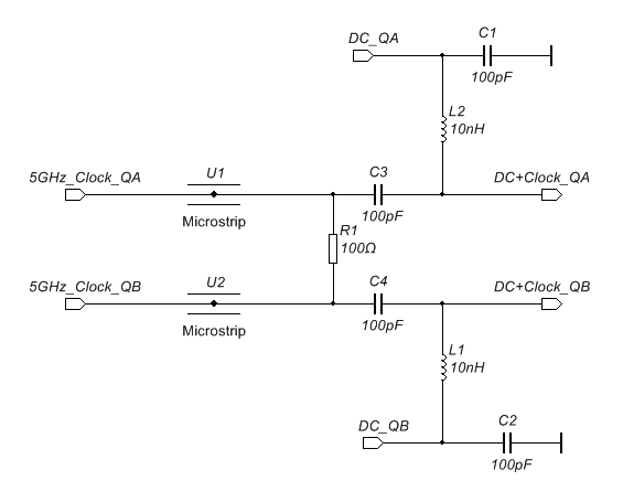

Kann ich im ersten Fall die 100 Ohm einfach weglassen? Weiters: Wie
waehlst du die 10nH und fuer was genau C1/C2? Um die Spannung zu
buffern?
Im zweiten Fall: Koennte ich statt den 50 Ohm einfach 1k nehmen?
VG
Peter
#5186480
Peter schrieb:
> Nun ist es so dass das Matching am Chip passiert.
> buffern?
Ja, der 100Ohm R entfällt in diesem Fall.
Es handelt sich um 2 diskret aufgebaute Bias-Tees, C1/2 sind die
HF-Entkopplung. Du kannst selbstverständlich auch kommerzielle Varianten
einbauen. Der Blindwiderstand der Induktivitäten ist bei der gegebenen
Taktfrequenz von 5GHz min. 4...5 mal größer  als die Impedanz einer
Leitung (50Ohm) zu wählen.
Ist der chipinterne 100Ohm Abschlußwiderstand DC-gekoppelt? Dieser
müsste bei der Einspeisung einer differentiellen Gleichspannung, je nach
Höhe der Spannung, etwas Leistung vertragen können.
Kannst du. Es ensteht dadurch aber wiederum ein Problem falls der
Abschlußwiderstand DC-gekoppelt ist. Die zwei 1k Widerstände bilden mit
dem internen 100Ohm R einen Spannungsteiler.
