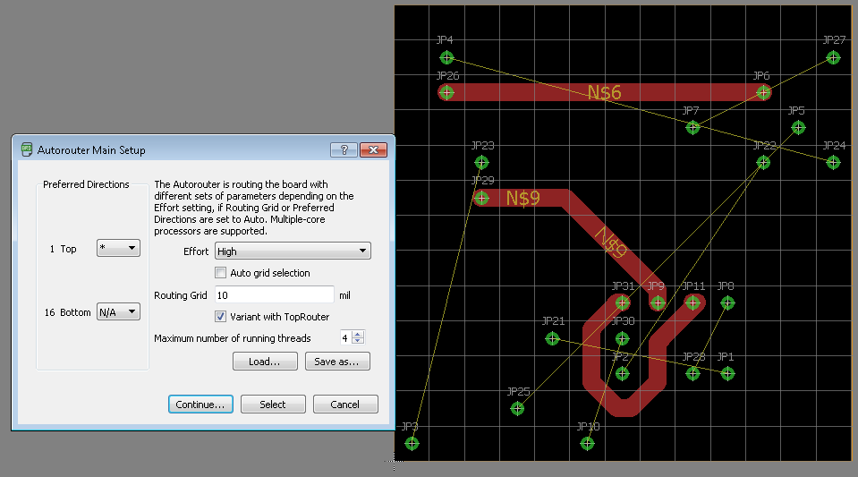

Umsetzung in Eagle: eagle.png
Schema: 11 Nets mit je 2 Connections, sonst nichts
Board: Raster sehr grob 200mil, NetClass Width=100mil, Clearance = 50mil

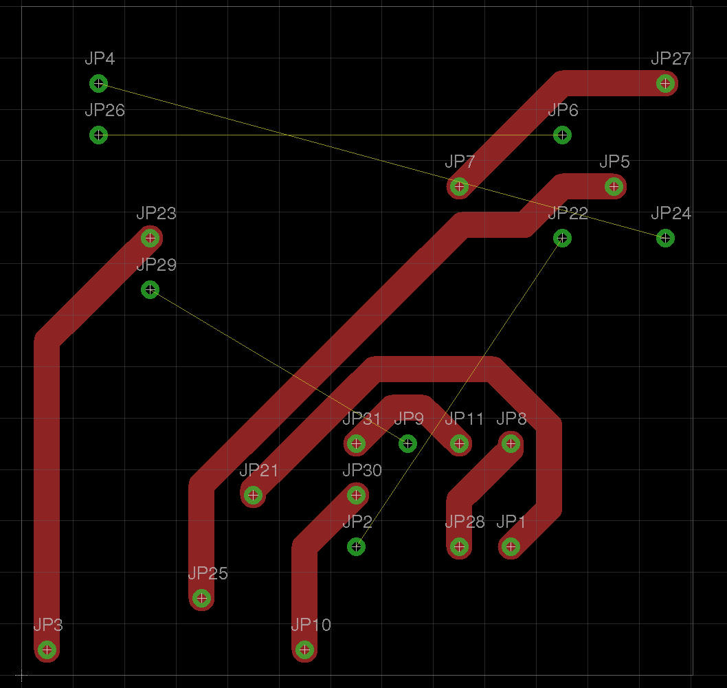

Hi, das macht Eagle 6.5 draus. Ein Grund mehr, den Autorouter nicht zu verwenden. Gruß Andreas

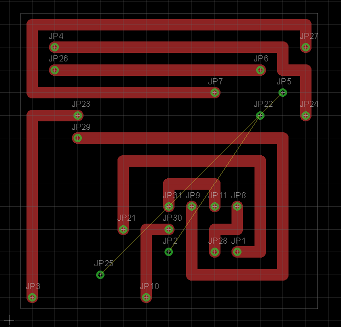

Hier meine Lösung mit Eagle 6.3. Nur 2 Verbindungen fehlen. Anbei die Einstellungen des Routers. Habe das komplette Board um 100mil nach rechts und oben verschoben, um auf dem Raster zu sein.
Hi, na immerhin von 60 auf 80% gekommen. ;-) Sind das Standardeinstellunegn von Dir oder mußtest Du das an die Aufgabenstellung anpassen? Gruß Andreas
Martin S. schrieb: > Anbei die Einstellungen des Routers. Sicher habe ich das anpassen müssen, damit er die 45°-Winkel vermeidet. Ebenso hab ich die Zahl der "Versuche" minimal erhöht.
Habe es mal mit EAGLE 7.7 probiert. Dazu mußte ich auch die zu verbindenden Punkte auf die Rasterpunkte schieben. Sonst ist das eigentlich unlösbar und es kann auch nicht das gewünschte Ergebnis herauskommen. D.h. das Gitternetz der Aufgabe sollte nicht das Routing-Grid sein sondern z.B. im tPlace-Layer reingemalt werden so dass die Punkte auf dem Routing-Grid liegen, aber in der Mitte vom Aufgabengrid. Aber: es gibt auch hier keine guten Ergebnisse (zwischen 25 und 55%). Das erstaunt mich, vor allem weil der Topologische Router in der Praxis ziemlich gut ist. Normale und auch nicht ganz einfache 2-Layer-Boards haben oft auf den ersten Lauf 98-99% die sehr plausibel aussehen (also keine unsinnig langen Leitungen). Und dass es nicht 100% sind liegt oft daran dass manche Design-Rules einfach zu knapp sind. Wenn man dann einzelne Stückchen von Hand vorverlegt, dann kommt er oft auf 100%. Vermutlich hat der aber Heuristiken, die auf Real-World-Probleme besser passen als auf eine besonders schwierige Aufgabe wie hier. So ein Autorouter soll ja einen Kompromiss zwischen Perfektion und Rechenzeit darstellen. Eines ist mir noch aufgefallen: bei EAGLE 7.7 kann man anscheinend nirgends mehr einstellen dass nur 90° geroutet werden soll. Alle Ergebnisse enthalten 45°-Winkel.
