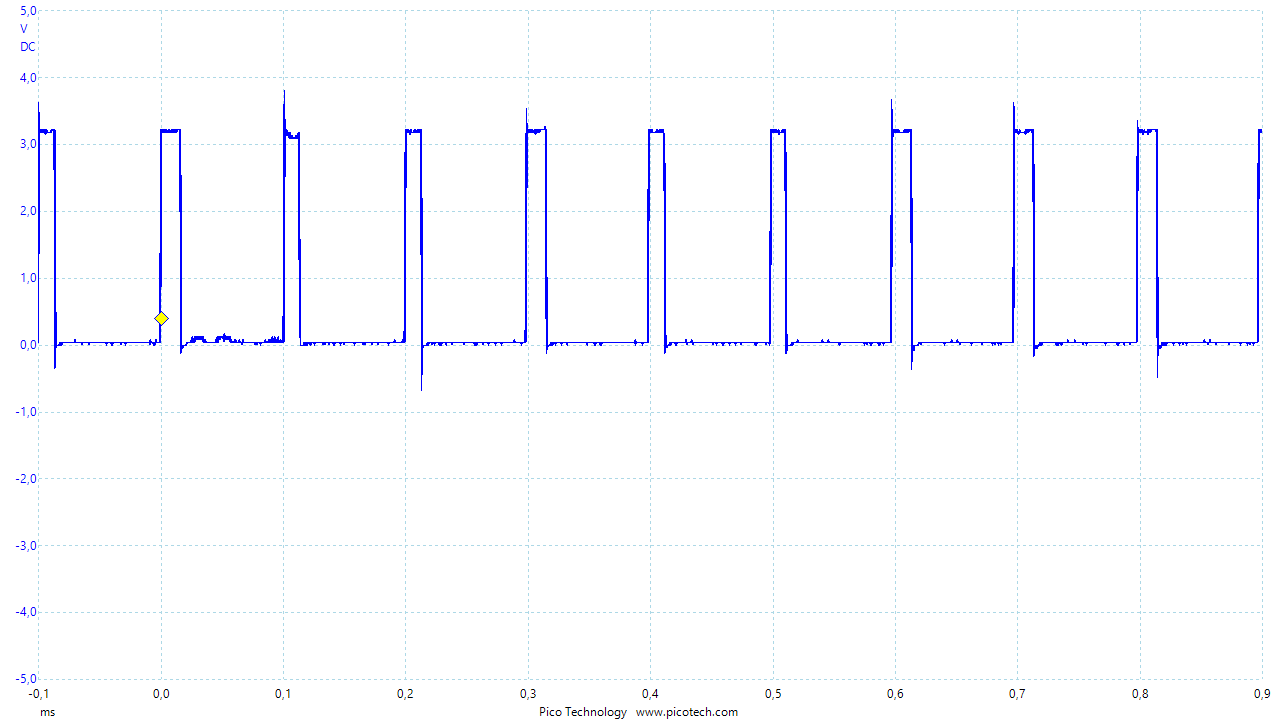

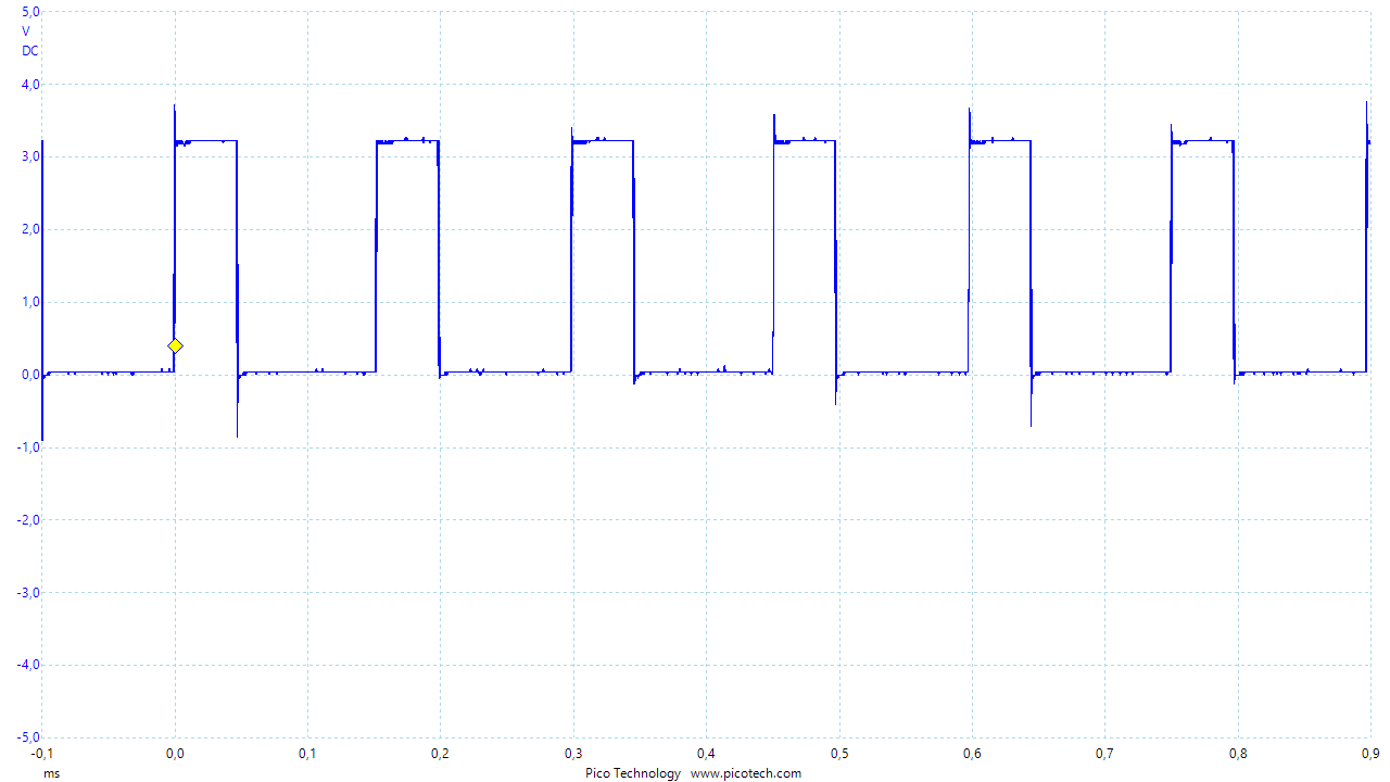

Ich habe es mal mit dem Oszi aufgenommen. Dabei schalte ich 1 bei Start
des Interrupt und 0 wenn der Interrupt fertig ist.
A = Nur erster Codeblock - Ein Eingang prüfen und ein paar If-Abfragen
A + B = B hinzugekommen, Maximal 8 Ausgänge schalten, einfacher PWM
Zähler.
Schaut man sich A+B an, sieht man das die Impulsbreite 50us ist und der
Timer 100us hat. Wieso verschiebt sich dann der Timer, wenn es
eigentlich passt?
Danke, Turtok

Habe aber nun rausgefunden, dass wenn ich die Timerzeit etwas erhöhe,
der Timer konstant bleibt.
Es scheint mir als gäbe es irgendeine Richtlinie, in etwa:
"Timer Interrupt darf max. 50% bis zum nächsten Betragen, ansonsten wird
einer übersprungen".
Glücklicherweise konnte ich den Code umschreiben des ersten Blocks,
damit der auch mit dem langsameren (150us) Timer noch funktioniert :-)
Danke!
