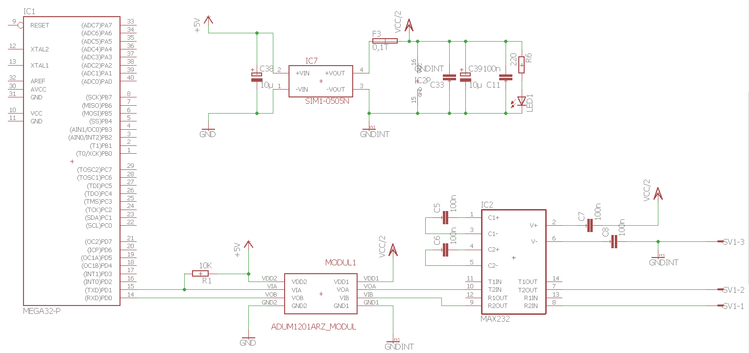

Also ich schildere hier mal erst einmal das Problem. Ich habe auch eine
Lösung gefunden. Nun möchte ich einfach verstehen, wieso ein
zusätzlicher Widerstand das Problem beseitigen konnte.
Also:
Ich möchte einen ATMEGA32 galvanisch von der RS232-Verbindung zum PC
trennen. Dies habe ich zuerst mit Optokopplern 6N136 gelöst. Alles i.O.
Baud <=38400.
Um Platz auf der Platine einzusparen, habe ich dann ein ADUM1201-Modul
vom China-Mann verwendet. Es wurde absolut nichts an der Software
geändert!
Der Datenverkehr vom PC zum ATMEGA läuft ohne Probleme. Nur umgekehrt
kamen am PC die Nutzdaten aber auch immer so 5-8 zusätzliche Nullen an.
Ich habe mir einem zusätzlichen TTL-USB-UART-Baustein mich an folgende
Pins des ADUM1201 geklemmt:
1. VIA --> Daten zum PC i.O. keine zusätzlichen Nullen!!!
2. VIB --> Daten vom PC i.O.
3. VOB --> Daten vom PC i.O.
4. VOA --> Daten zum PC i.O. aber immer zusätzliche Nullen.
Ich habe dann das ADUM1201-Modul und auch den MAX232ACPE getauscht.
Keine Änderung. Es zeigte sich das Verhalten auch, wenn der MAX232
ausgebaut ist. Es kommen immer Nullen zusätzlich bei VOA raus.
Da ich mir das nun nicht so recht erklären kann, habe ich mal testweise
Pullup- und Pulldown Widerstände an den vier Datenpins gehängt. Und
siehe da, wenn an VIA ein Pullup hängt, dann verschwinden die Nullen. Im
Schaltplan ist dies R1. Ich habe bei dem Schaltplan mal das ganze
restliche Hühnerfutter weggelassen.
Also wiese löst der Widerstand das Problem? Ich habe im Netz der Netze
oder in den Datenblatt nirgends Aufbauten mit einem Pullup-Widerstand
gesehen.
Holger
von Thomas (Gast)
Hallo Holger,
lass mal deinen Init Code für den PORTD.1  sehen. Ich hoffe ,
dass DDRB |=(1<<1); ist
denn ich vermute , dass nur den Pull up vom Optokoppler gehabt hast...
gruß Thomas

von Markus -. (mrmccrash)
Kann es sein, dass deine Software das Register DDRD für PortD1 nicht auf
Ausgang schaltet? Es könnte sein, dass der interne Pullup zwar für die
Optokoppler gerade reicht, der Adum aber etwas mehr Strom zum Schalten
braucht.

von Holger (Gast)
Moin, eines vorweg. Auch wenn es sein soll, habe ich noch nie bei
Verwendung eines UART TX als Ausgang geschaltet. Es mag falsch sein, hat
aber immer funktioniert. Also bisher immer MAX232ACPE direkt
angeschlossen.
Der Optokoppler Eingang (Kathode) war mittels 330 Ohm Vorwiderstand
direkt an TX angeschlossen. Die Anode hing direkt an +5V. Am Kollektor
des Ausgangstransistors war ein Pullup-Widerstand.
Nun habe ich aber mit
ldi r16, 0b00000010
out DDRD, r16
PortD.1 als Ausgang geschaltet. Nun funktioniert es auch mit dem Pullup
nicht mehr.
Ich verstehe es irgendwie nicht ...
Holger

von H.Joachim S. (crazyhorse)
Braucht man auch nicht. Freigabe des Transmitters reicht. Übernimmt dann
die komplette Portsteuerung.
Somit ist der pullup an TxD auch entbehrlich.
Ich habe den DC/DC-Wandler in Verdacht, ist ja ein ungeregelter. Und
sehr wenig Last dran, vielleicht ist die Spannung etwas zu hoch? Mal
messen.

von Holger (Gast)
Achim S. schrieb:
> Gut, damit werden wir voraussichtlich weiter kommen.
Moin,
damit wir uns alle wieder etwas beruhigen hier die Lösung.
In meinem Programm habe ich immer vor dem Senden mittels
ldi temp0, (1<<TXEN0)|(1<<RXEN0)|(1<<RXCIE0)
sts UCSR0B, temp0
den UART eingeschaltet und nach 500 ms, in der die Antwort garantiert
kommt, wieder ausgeschaltet.
ldi temp0, (1<<TXEN0)|(1<<RXEN0)|(0<<RXCIE0)
sts UCSR0B, temp0
Das mag der ADUM überhaupt nicht. Ich schalte nun nach 500 ms nur noch
den Empfangsinterrupt ab. Und nun läuft alles ohne Probleme. Das
verbaute Hühnerfutter ist also nicht die Ursache gewesen.
Da ich ja das Programm gegenüber der Optokoppler-Variante nicht
verändert habe und diese Variante funktinonierte, hatte ich natürlich
die Software erst einmal nicht in Verdacht. Beim Oszillographieren viel
mir dann auf, dass sich der Pegel immer im Takt der Abfrage von 0 auf 5V
änderte. In der +5V Phase wurde dann entsprechend dem gesendetem Inhalt
natürlich auch der Pegel auf 0 V abgesenkt.
Allen Antwortenden einen recht herzlichen Dank und ein schönes
Wochenende!
Holger

von Holger (Gast)
Achim S. schrieb:
> Ich erlebe fast jeden Tag
> "Schlimmeres", ohne dass es mich besonders kratzen würde.
Moin, ich weiß.
Achim S. schrieb:
> dass systematische Oszi-Messungen
> sehr wahrscheinlich zur Lösung des Problems führen werden (was denn ja
> auch geschehen ist).
Im Prinzip richtig. Deine Vorschläge zielten aber eher darauf ab, dass
etwas mit der Signalform oder dem DCDC-Wandler nicht stimmen kann. Und
selbstverständlich habe ich, bevor ich hier gefragt habe, mir das ganze
am Oszi angesehen. Ich habe auch direkt mit dem anderen Board
verglichen. Sauber Spannungsversorgung, sauber steile Flanken. Ich hatte
ja auch vor dem ADUM parallel mitgelesen und dort war alles sauber.
Dahinter nicht mehr.
Letzlich ist es ja ein logisches Problem. Leider habe ich zwei Fehler
gemacht. Ich habe den rechteckigen Verlauf am TX-Ausgang nicht weiter
beachtet und ich habe nicht erkannt, dass keine Nullen nachgeschoben
wurden sondern dass die Nullen zu Beginn meines Sendestrings kamen. In
HTERM sah es halt wie nachgeschobene Nullen aus.
Holger
von Achim S. (Gast)
Mein Vorschlag zur Fehlersuche war:
Achim S. schrieb:
> Mit Oszi wirst du sehr wahrscheinlich direkt erkennen können, woran die
> Übertragung krankt (ob der DCDC zu stark wackelt, ob die Treiberstärke
> des µC nicht ausreicht, ob vielleicht irgendein unerkannter Leckpfad
> dein Signal beeinflusst, ....).
und als du endlich damit rausgerückt bist, dass du ein Oszi hast, noch
konkreter:
Achim S. schrieb:
> Dann zeige uns Messungen vom Eingang, vom Ausgang und von der Versorgung
> statt uns hier ohne diese essentielle Information herumraten zu lassen.
> Eingang und Ausgang bitte gleichtzeitig in einem Bild und einmal in der
> Übersicht, einmal reingezoomt auf die Flanke.
Bei der Messung der Versorgung hättest du gesehen, dass diese wohl nicht
Ursache des Problems ist. (eine mögliche Ursache ausschließen zu können
ist ebenfalls ein Schritt zum Finden des Fehlers.)
Im Übersichsbild des Eingangssignals könntest du sehen, dass der Eingang
des ADUM zwischenzeitlich den falschen Pegel annimmt. (So bist du ja
dann auch tatsächlich auf den Fehler gekommen)
Beim Zoom auf die Flanke könntest du entweder sehen, dass zwischendurch
der High-Pegel nur langsam über den Pullup erreicht wird (dass also der
Push-Pull Treiber des µC zwischendurch deaktiviert ist). Oder du
könntest ohne Pullup sehen, dass das Signal zwischendurch
schnarchlangsam gegen 0V driftet. Auch das wäre ein klarer Hinweis auf
einen offenen Eingang.
Mit diesen systematischen Messungen ist es dann nur noch ein kurzer
Schritt zum Verstehen des Fehlers.
