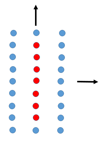

Mal eine Frage. Nehmen wir an, ich habe einen Steckverbinder wie
skizziert. Die blauen Kontakte sind quasistatische Signale,
Betriebsspannungen oder GND. Die roten Kontakte sind mit Frequenzen bis
ca. 20 MHz beaufschlagt. Stromstärken unter 10 mA, Abstand der Kontakte
1,27 mm.
Frage: Bringt diese Art der Kontaktanordnung eine gewisse
Abschirmwirkung (In Pfeilrichtung) oder ist das unnötige Liebesmühe.
Falls ja, wie kann man das abschätzen?
> Abschirmwirkung
Nein. (für den allgemeinen Fall).
Entscheident für den "Antennengewinn" ist die Fläche zwischen Hin- und
Rückleiter.
Falls es symmetrische Signale sind dann die Signalpaare so dicht wie
möglich benachbart legen.
Bei single ended Signalen hilft ein benachbarter GND-Pin zu jedem
Signal.

> Rätselnder schrieb:
> ich habe einen Steckverbinder wie skizziert.
Was sind das für Signale (analog, digital)?
Ich vermute, deine Vorstellungen dazu liegen weit entfernt von der
realen Physik.
Digitale Signale mit einer Nutzfrequenz von 20 Mhz haben vermutlich
Frequenzanteile von mehreren hundert Mhz.
Das ist nur eine zweidimensionele Skizze, welche die relvanten
Informationen über Leitungslängen, Art der Leitungen und Schirmung
völlig ignoriert.
Damit eine signifikante Abstahlung erfolgt, braucht es eine Antenne.
Die sollte zumindest in die Größenordnung von Lambda/4 kommen.
Bei 20MHz ist die Wellenlänge aber ca. 15m. Wenige mm Kontaktstifte sind
da aber so weit weg, dass es nicht lohnt darüber nachzudenken.
Aber Leitungen, welche zu beiden Seiten weggehen, könnten reale Strahler
sein.
