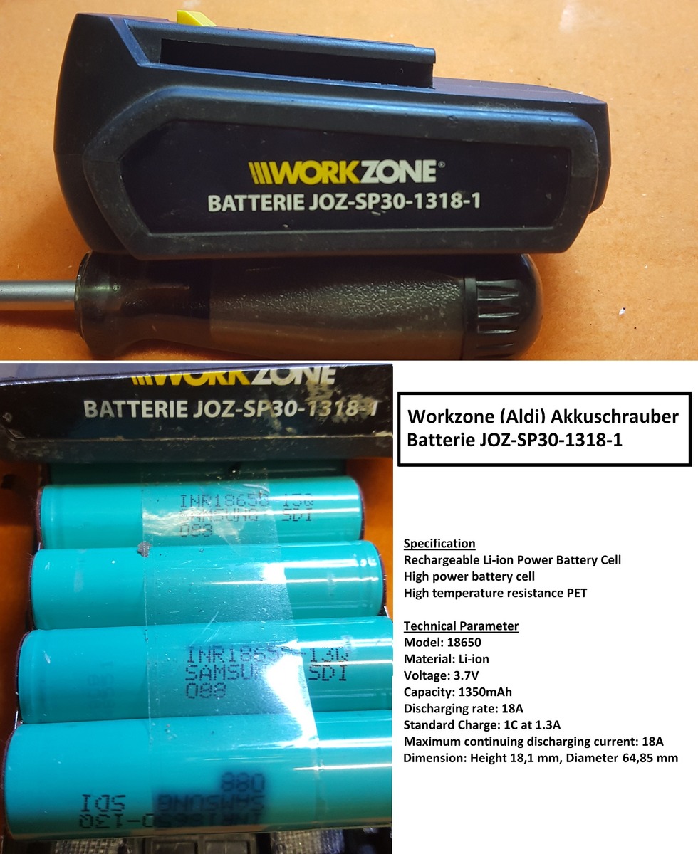

ich habe da ne Frage zu einem Workzone (Aldi) Akkuschrauber.
Noch gar nicht so alt, 2-3 Jahre vielleicht, stelle ich fest, dass die
Leistung nicht mehr der anfängigen Leistung entspricht.
Deshalb habe ich mir das Akkupack mal betrachtet !
siehe auch Bild
Geöffnet stelle ich fest, dass es sich um 4 Akkus der Marke Samsung
18650 13q handelt
= Samsung Li-MNO4 3,7V /1300mAh Rohzelle INR18650-13Q
Nun habe ich weiter recherchiert und hätte auch baugrößengleiche Akkus
entdeckt, mit zb 2500 mAh.
Das wäre doch schon wesentlich besser !!!

Gast #5182994
Was du vor allem suchst sind Akkus, die die im Betrieb auftretenden
hohen Entladeströme auch ab können. Hier >18A (siehe Typenschild auf
Akkupack). Das können Hochkapazitätszellen nicht zwangsläufig. Darum
haben die verbauten auch "nur" 1300mAh.
Der Lade-/Entladeelektronik dürfte das völlig egal sein.
Gast #5183009
Ein Blick ins Datenblatt sagt mir dass Statt der 13Q die INR18650-25R
mit ihren spezifizierten 20A max. continous discharge auch gehen. Aber
nicht zu viel erwarten, je höher der Entladestrom desto weniger der
Kapazität und Zyklus-Lebensdauer erreichen die Akkus.
Soll heißen nach Datenblatt sind bei diesem Akku nach 250 mal entladen
mit 20A nur noch 60% der Kapazität übrig. Bei dem 13Q gehe ich mal von
einem geringeren "Verschleiß" aus, da er eine geringere Anfangskapazität
hat. Netto wird der mit der größeren Kapazität aber wohl trotzdem mehr
bringen und da der Preis sich vermutlich nicht groß unterscheiden
wird...
Ich würde schauen wo man nach Datenblatt den besten Kompromiss aus
Kapazität, Lebensdauer und Preis bekommt von einem Akku der die 18A
liefern kann. Das is nur ein kurzer Blick ins Datenblatt.
Gast #5183023
Du hast schon gut recherchiert, Lithium-Mangan, keine Li-Cobalt. Mangan
kann hohe Ströme bei etwas geringerer Kapazität, also bitte keine
x-beliebige 18650 einbauen.
Wie ich das sehe, gibt es die Samsung auch kräftiger, Dein Ladegerät
sollte damit fertig werden können.

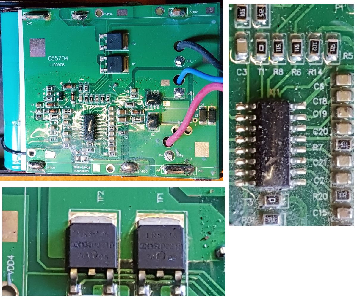

OP (Firma: privat) #5186267
Also Leute,
ganz ganz herzlichen Dank für Euer Engagement - wow !
Da hab ich wieder eine Menge gelernt und erfahren,
der ich Rf-/FS-Techniker - Lehre 1974-78, bin . . . !
Damals war die Welt eine andere !
Ich hab nochmals nachgesehen u Bilder geschossen.
Die sagen jedoch nicht viel aus . . .
Frühers konnte man alle möglichen Typen-Bezeichnungen ablesen  . . .
tja, war einmal
Danke u schön Gruß
