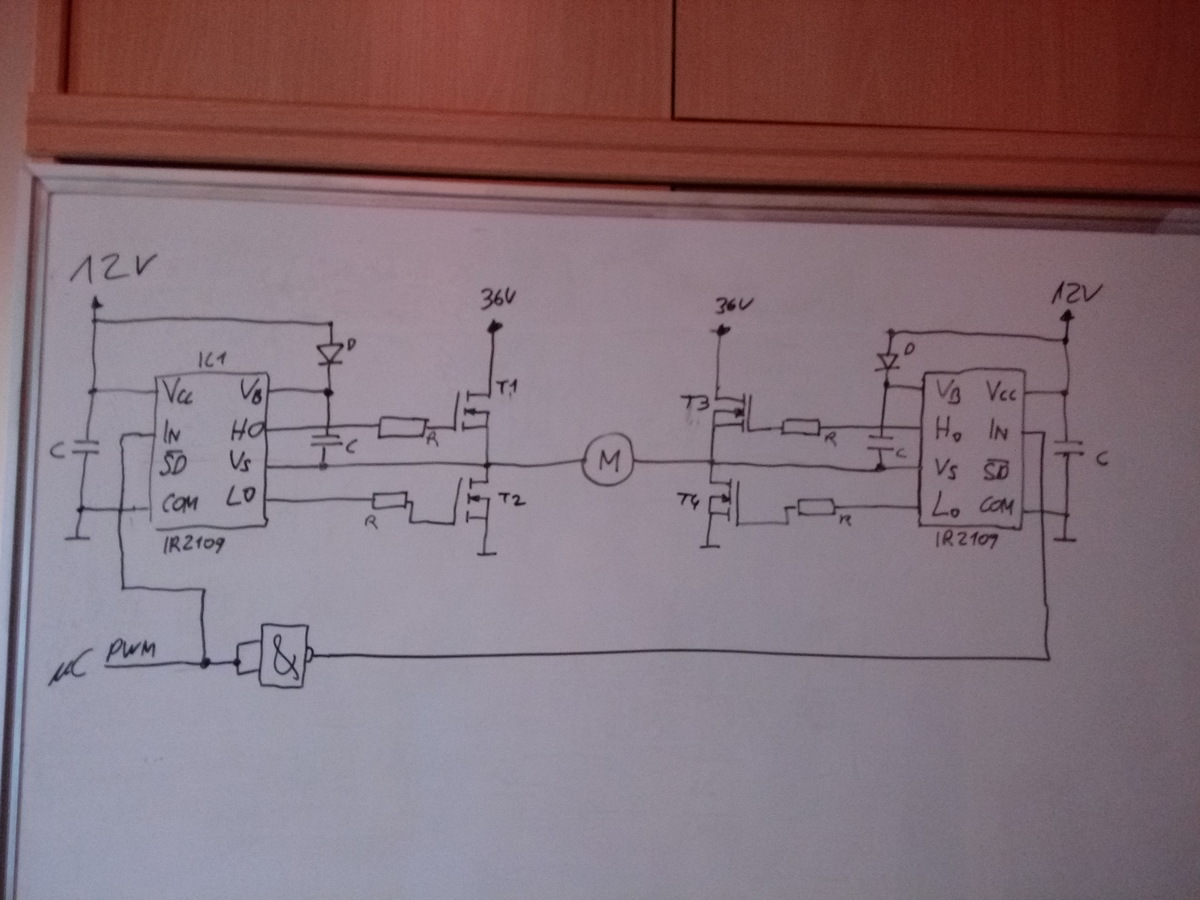

Hallo alle miteinander,
ich arbeite mit Freunden an einem Projekt. Wir wollen uns ein
Elektrofahrrad bauen. Ich bin für die Steuerelektronik zuständig und
habe schon die Daten des Motors von einem Freund erhalten.
Es handelt sich um einen simplen DC-Motor. Die Nenndrehzahl liegt bei
2700U/min, die Nennspannung beträgt 36V und der Nennstrom beträgt 28A.
Nach einigen Überlegungen und Forenbesuche habe ich mir folgende
Schaltung zusammen gestellt[siehe Anhang].
Ich würde gerne den FET-Treiber IR2109 verwenden, da ich diesen leicht
besorgen könnte. Für die oberen zwei Transistoren(T1 und T3), welche in
der Highside sind verwende ich jeweils eine Ladungspumpe(Bootstrapping).
Das PWM-Signal vom von einem PIC Mikroprozessor, welcher ein weiterer
Kollege programmieren wird.
Ich hätte nun einige Fragen an auch:
1.) Ergibt diese Schaltung für meine Anwendung einen Sinn? Fehlt
eventuell etwas oder habe ich etwas übersehen?
2.) Die Nenndrehzahl liegt bei ca. 3000U/min, ist es sinnvoll bei der
PWM mit 3kHz anzufangen?
3.) Mein Team und ich hätten auch noch gerne die Möglichkeit einer
Rekuperation, ist das mit dieser Schaltung möglich?
4.) Ich habe im Datenblatt des FET-Treibers gesehen, dass Vorwiderstände
für die Transistoren verwendet werden. Mir ist aber nicht ganz klar
warum?
5.) Wie kann ich in diesem Fall eine Strom und Spannungsmessung
realisieren?
Ich bedanke mich schon im Voraus für die Hilfe!
LG
Rainer
Gast #5183163
Zu 1: Es fehlen die ganzen Werte. Eine Sicherung wäre auch schön. Ob die
Ansteuerung und die Totzeitgenerierung so klammt bleibt ein Glückspiel.
Bei dieser Leistung könnte über dediziert Freilaufdioden nachdenken.
Zu 2: Mit einen Oszi den Stromanstieg ansehen...
Zu 3: Macht nur die Batterie schneller kaputt.
Zu 4: Google Gatevorwiderstand.
Zu 5: Hallsensor und Spannungsteiler.
Es gibt auch potentere Halbbrücken aus der Automotiven Industrie wie
z.B.  BTS7960.
Gast #5183268
Die Schaltung ist Quatsch. Der Motor steht nur bei 50% Tastverhältnis,
wird währenddessen aber immer noch bestromt.
Außerdem entstehen unnötige Schaltverluste, weil alle 4 Mosfets ständig
getaktet werden. Dies ist bei einer Vollbrücke aber stets nur bei zwei
Mosfets der Fall, die Anderen werden nur dauerhaft je nach Fahrtrichtung
angesteuert.
OP #5189072
Vielen Danke für eure hilfreichen Antworten!
Ich habe die Schaltung nun überarbeitet und bin nun schon fast fertig.
1-2 Bauteilwerte fehlen noch, aber das ist momentan halb so wild. Ich
habe zum IR2184 gewechselt und den Strom messe ich mit dem
ACS758(ziemlich cooles Teil). An LSP1 und LSP2 wird der Motor
angeschlossen. Die Sicherung wird noch extern dazu geschalten.(deshalb
nicht vorhanden am Schaltplan)
Leute, fehlt noch etwas in meiner Schaltung um meinen DC-Motor mit den
oben beschriebenen Funktionen anzusteuern?
Ein kleines Verständnisproblem habe ich beim FET-Treibers. Dort steht
folgendes: "Output source/sink current capability 1.4A/1.8A". Damit ist
der Ausgang Vs gemeint oder? Anfangs dachte ich, dass damit die Ausgänge
für die FET's meint (HO,LO), aber dann würde ich ja einen
Gatevorwiderstand gebrauchen der ja gut über 30W wegstecken könnte und
für den FET wäre das auch nicht so gesund denke ich.

(Firma: matzetronics) #5189085
Rainer P. schrieb:
> Damit ist
Vs ist kein Ausgang, sondern der Bezugspunkt für die Highside
Ladungspumpe.
Doch, damit sind HO und LO gemeint. Dein Denkfehler ist, das ein MOSfet
Gatestrom braucht, das tut er nicht. Es wird lediglich das Gate
aufgeladen, das für den Treiber wie ein Kondensator aussieht.
Um das zügig zu laden, kann der Treiber die Amperes liefern. Um die
Anstigszeit dabei zu reduzieren und den Spitzenstrom des Treibers zu
drücken, ist der Gatevorwiderstand da.
Gast #5189177
Ist es nicht so, daß der Gatewiderstand die Anstiegszeit verlängert und
nicht reduziert? Und soll der Spitzenstrom nicht so hoch sein, wie es
der Treiberbaustein überhaupt hergibt? Für den IR2184 ist ein
Kurzschlußstrom von 1,4/1,8A angegeben, der begrenzt sich also selber.
Will man den extra verringern? Daß der Treiber diesen Strom nicht als
Dauerstrom verträgt ist klar.
Ich kenne eigentlich nur zwei Gründe für einen Gatewiderstand größer als
0Ω:
Als Poor Mans Monoflop wenn man keine bessere Methode hat, Shoot Through
zu vermeiden und um Schwingungen beim Umschalten zu reduzieren, so sie
denn auftreten.
MfG Klaus

OP #5189730
Danke für die schnellen Antworten!
Okay, dann liegen die knappen 2 Ampere doch an den FETs an. Und was
bedeutet das jetzt für den Vorwiderstand? Der Strom liegt nicht die
ganze Zeit an, sondern wird ja vom Treiber gepulst. Soll ich trotzdem
einen Widerstand benutzen der höhere Leistungen wegstecken kann? Wie zum
Beispiel:
http://at.rs-online.com/web/p/leistungswiderstande-im-alugehause/0158339/
oder
http://at.rs-online.com/web/p/smd-widerstande/7962520/
Bezüglich Layout hat keine Tipps von euch?
Danke und MfG
Rainer
(Firma: matzetronics) #5189866
> nicht reduziert?
Klar ist es so, da habe ich im Eifer des Gefechtes es genau falschrum
beschrieben.
> 0Ω:
Un die die o.a. Gründe kommen noch dazu. Sind also schon 4 Gründe.
Nur im Moment der vollständigen Ladung oder Entladung des
Gate-Kondensators, also für den ersten Moment des Ansteuervorgangs. Der
Strom geht genauso zurück, wie wenn du einen Kondensator auflädst oder
entlädst. Ein kräftiger MOSFet wie der IRFB3207 hat gerade mal eine
Gateladung von max. 260nC - aöso recht klein.
> Soll ich trotzdem
Brauchst du nicht. Die mittlere Leistung an diesem Widerstand ist sehr
klein.
Jede Menge, aber die kannst du dir auch von Motorcontrollern im Netz
abgucken. Kräftige Leitungen für den Motorkreis und die Masse und Plus
des Motors nicht quer über die ganze Platine, sondern kurz und knapp zur
Batterie und zur Endstufe. Dazu grosse Reservoir-Elkos für den 36V
Kreis, aber die hast du ja schon vorgesehen.
OP #5199880
Vielen Dank!
Habe die Schaltung gelayoutet und habe sie eine Bekannten gezeigt. Er
hat gemeint, dass diese Schaltung so vermutlich gar nicht funktionieren
wird. Er meinte, in dem Moment, wo der obere Transistor(Q1) leitet und
der untere sperrt, wird die Spannung in der Masche zwischen Q1 und Motor
extrem hoch. Die Spannung wird so hoch, dass es kritisch für meine
Bauteile sein würde. Weiters sagte er, dass der Motor, wenn Q1 leitet
und Q2 nicht, gar nicht mit Masse verbunden ist und keine
Energierückgewinnung stattfinden könnte.
Er meinte, dass er das mit einem einfachen Einquadrantensteller lösen
würde. Aber da habe ich ja 1. kein aktives Bremsen und 2. auch keine
Energierückspeisung.
Ich bin jetzt auf jedenfall total verunsichert und wollte nochmal
nachfragen, bevor ich das Layout in die Fertigung gebe.
Was meint ihr?
Ich gebe ja mit der PWM das Verhältnis vor, in welchem dann die
Transistoren schalten. Steht auch so im Datenblatt des Treibers, halt in
meinem Fall invertierend wegen der Schaltung. 100% von Q1 ist nicht
möglich, durch die Ladungspumpe, da sich die schnell wieder entlädt.
Damit ist auch kein 100%iges aktives Bremsen möglich, spielt aber in
unserer Anwendung keine Rolle.
Wenn sich jetzt der Motor im Generatorbetrieb befindet, sprich die
induzierte Spannung ist größer als die Batteriespannung von 36V, kann
ich nur dann Energie zurück führen, wenn der untere Transistor leitet
und der obere sperrt oder? Falls nicht, bitte ich um eine Erklärung der
Energierückgewinnung bei dieser Schaltung :-)
Liebe Grüße
Rainer
#5202977
Der Motor hängt parallel zum oberen Fet, ja?
Wieso sollte dann die Spannung ansteigen, wenn der obere Fet leitet?
Dann steigt allenfalls der Strom an, wenn sich der Motor noch dreht.
Der Strom wird sobald der obere Fet wieder sperrt und der untere leitet
in den Akku gespeist. (Rekurpation)
Wenn der obere Fet auf Dauer an ist, also nach dem Entladen des
Bootstrap Kondensators wie der untere Fet sperrt, hätte man einen
"Leerlauf", weil im Motorkreis kein Strom mehr fließt. Für den
Stillstand sinnvoll.
Und wenn der untere Fet dauerhaft an ist Vollgas.
Sollte so eigentlich funktionieren.
