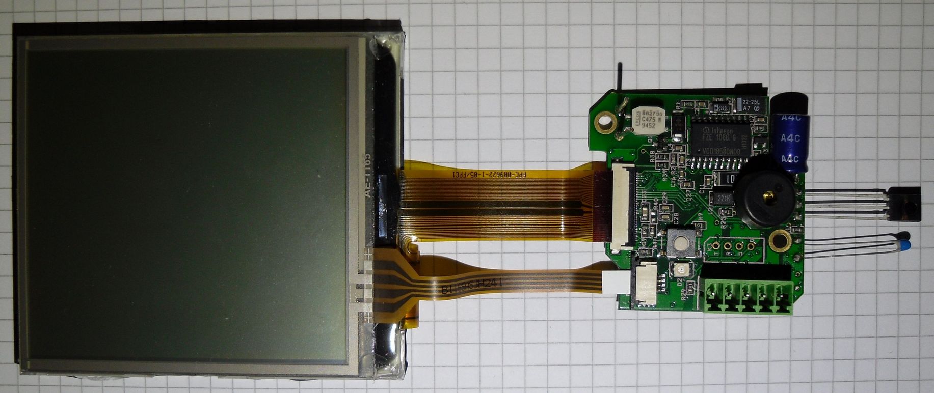

habe hier ein Touchpanel von Zennio
(http://www.zennio.com/produkte/touchpanels-raumkontroller/inzennio-z38),
diese zeigt nichts mehr an. Die Hintergrundbeleuchtung funktioniert. Es
lässt sich zwar bedienen, aber ohne Anzeige ist das 5che15e :)
Hat jemand einen Reparaturtipp?
Dank schon mal.

zunächst eine Feststellung: Das LCD-Panel und das Touchpanel haben
elektrisch ganz wenig miteinandner zu tun. Sofern also der Controller
noch geht, kann es zu sehr gut dem beschrieben Fehlerbild kommen.
Was daran nun aber defekt ist, kann sicher niemand genau sagen, nur
vermuten.
Entweder das LCD-Panel selbst ist defekt, möglicherwiese auch die
Verbindung (das breite Flexkabel). Du solltest zumindest mal das
Flexkabel einer gründlichen visuellen Prüfung unterziehen.
Es kann aber auch sein, dass der Treiber für das LCD auf dem Borad
rechts einen Defekt hat. Es würde sich natürlich anbieten, das LCD-Panel
zu tauchen, sofern man einn Ersatzteil beschaffen kann.
