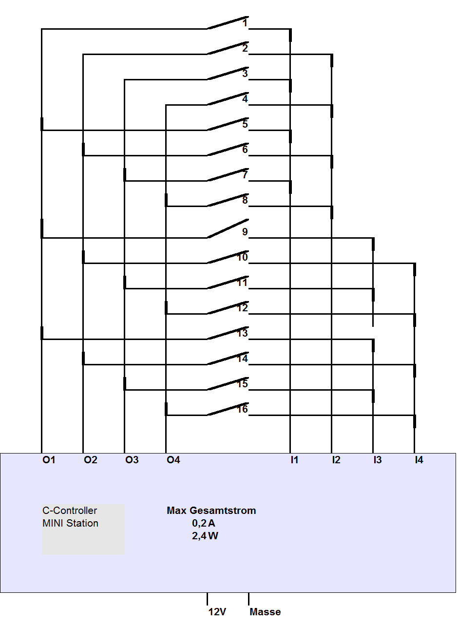

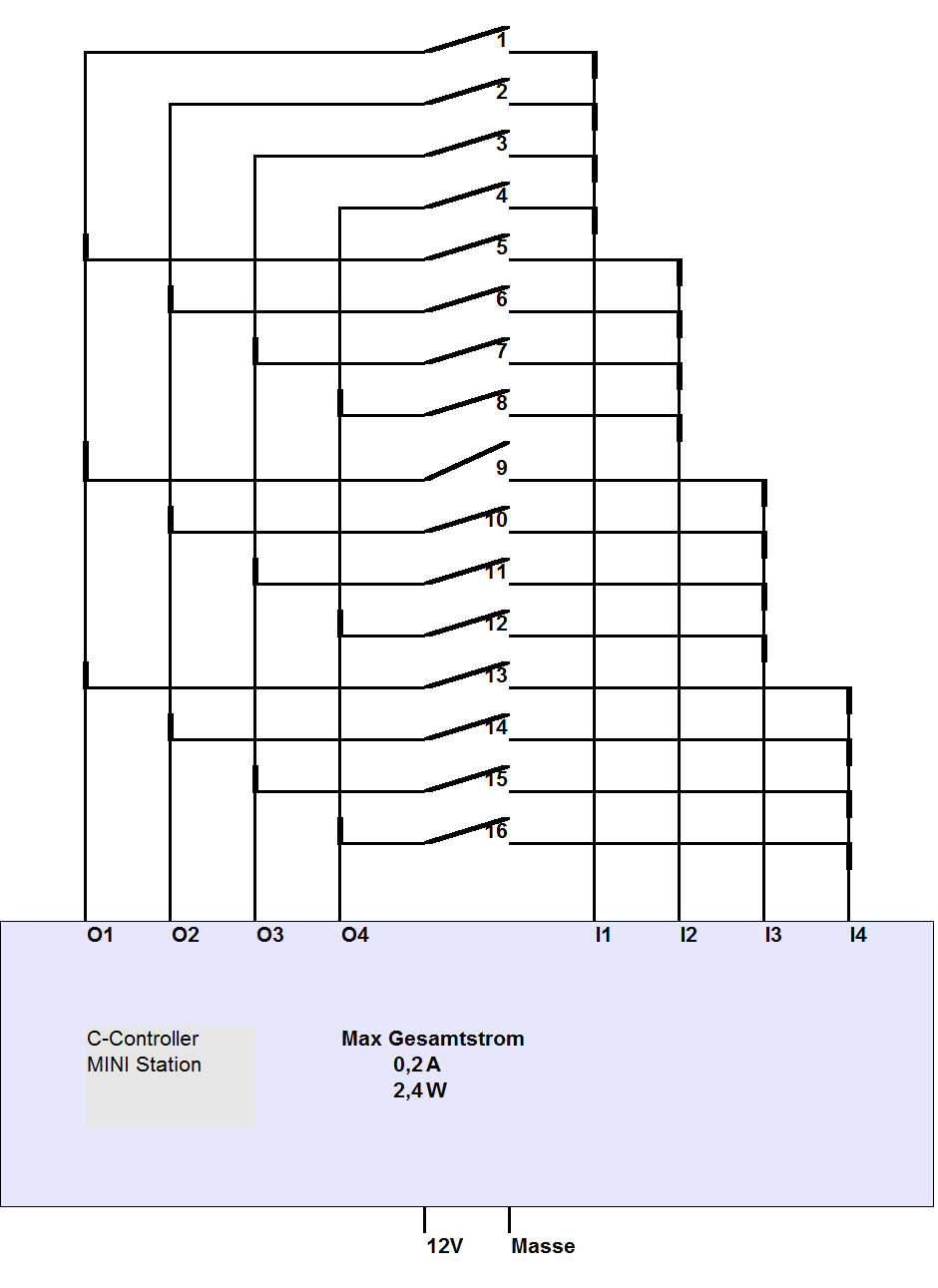

Ich möchte mit Tastern (Silberkontakte)
über 15m Fernmeldeleitungen 5 Volt µC Spannung schalten.
Natürlich auch galvanisch getrennt.
Diese Taster möchte ich etwa ein bis zweimal am Tag betätigen.
Es soll viele viele Jahre (ohne Fehlmeldung oder Ausfall) funktionieren.
Mit 12V hab ich gute Erfahrungen und ebenso mit Relais.
So dachte ich an 12V Relais mit vergoldeten Kontakten um die µC Spannung
zu schalten.
Aber eigentlich geht es ja auch mit  Optokopplern.
Rustikal oder modern ?
Was würdet ihr nehmen ?

von Rainer W. (rainer_w)
H.Joachim Seifert schrieb:
>Interressant, warum für diese seltsame Anwendung überhaupt Trennung? Und
Hersteller der µC: Die maximal zulässige Länge angeschlossener Leitungen
ohne zusätzliche Maßnahmen beträgt 0,25 Meter (Ausnahme serielle
Schnittstelle). Unter dem Einfluß von starken elektromagnetischen
Wechselfeldern oder Störimpulsen kann die Funktion der C-Control Pro
Unit beeinträchtigt werden. Gegebenenfalls sind ein Reset und ein
Neustart des Systems erforderlich.
Alle Leitungen zusammen 75m. Das will ich (auch geschirmt) nicht an
meiner  µC Masse haben.
>woher kommt die Spannung für den Tasterstromkreis?
Netzteil oder erst mal vielleicht ein 9V Block
>Nach Silber und Gold ist sicher auch Platin und Palladium eine
>Überlegung wert. Gibt noch ein einige interessante Metalle und
>Legierungen, Platingruppe :-)
Palladium-Silber mit Gold beschichtet
Die Tastenkontakte (Silber) haben ja auch etwas Reibung bei den 40000
Schaltzyklen
>Bau dir eine 20mA-Stromschleife ohne galvanische Trennung. Die 20mA
>reichen (vor allem bei regelmässiger Benutzung) selbst relativ billige
>Kontakte sauberzuhalten ohne Schäden durch Abbrand zu erzeugen.
mach ich nicht
>Noch zuverlässiger wirds mit Hall-Tastern.
Ich brauche aber 15 Stück Davon

von Harald W. (wilhelms)
> ohne zusätzliche Maßnahmen beträgt 0,25 Meter.
Diese "zusätzliche Maßnahme" ist im Zweifelsfall nur ein
Widerstand, der bei Betätigung des Tasters einen Strom von
ca. 5mA durch den Taster fliessen lässt. Fernmeldeleitung
ist normalerweise verdrillt, was einen zusätzlichen Schutz
gegen Einkopplung von Störungen bietet.
Optokoppler altern, was bei "Es soll viele viele Jahre (ohne
Fehlmeldung oder Ausfall) funktionieren" eher kontraproduktiv
wäre. Taster mit Silberkontakten wären bei schwefelhaltiger
Umgebung (z.B. Raffinerien) schlecht.
>das also eine möglichst hohe Zuverlässigkeit der eigentlichen Taster
>angestrebt wird. Und da ist nun mal ein mech. Taster immer im
>Hintertreffen.
Den wollte ich nehmen:
RAFI 107.205 Drucktaster 0,1A-24VAC 1x Ein Ø11/9,1mm ws   €2,30€
Gefederte Magnetkappe klingt logisch, hab ich aber nicht gefunden.
Klaus Ra. (klara) schrieb
>Viele viele Jahre (ohne Fehlmeldung oder Ausfall) funktionieren?
>Dann nimm keine Silberkontakte. Bei Relais sind Goldkontakte unüblich,
>bei Tastern wären sie zu empfehlen.
>Natürlich auch galvanisch getrennt. Optokoppler!
>mfg klaus
Oder so ? :
12V--- Taster(Ag) ---+---Widerstand--Optokoppler 10
mA-----------+---Masse
                     +---Widerstandsnetzwerk -- LED Array 20 mA -+
                     +--- Lastwiderstand zu 5mA------------------+
von Eric B. (beric)
Rainer W. schrieb:
> Doch klar, man könnte 16 Positionen unabhängig voneinander Aabfragen.
Nein, du kannst in deinem Bild z.B. Schalter 1 nicht von Schalter 5
unterscheiden.
von Georg (Gast)
> unterscheiden.
Ja, weil er einen falschen Schaltplan gezeichnet hat. Aber kaum macht
man es richtig geht es auch mit 16 Tasten.
Georg
Sorry Eric B,
ich war da schon mitten im Pins vergeben. Jetzt passt das Sinnbild.
Verstehst du  es jetzt ?
von T.M. (Gast)
> unterscheiden.
Nicht nur ...
es sind noch mehr Fehler enthalten.

Ja,
Die Eingangsplatine ist noch da wenn ich aus irgend einem Grund den µC
ausgewechselt wird.
Die Funktionsfähigkeit der Gesamtschaltung steht an erster Stelle.
Ich muss leider die Collectoren schalten weil ich sonst nicht genug
Eingänge habe. An jedem Eingang wären dann 4 Emitter an jedem Ausgang 4
Kollektoren. PullUp's hat der µC auch. Die Eingänge könne bis 15V haben.
Also vorzugsweise ein  Fototransistor ohne Schnickschnack.
