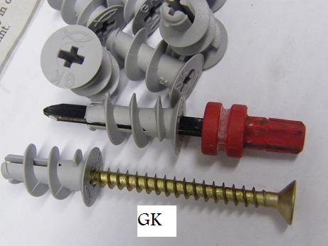

von oszi40 (Gast)
Robert schrieb:
> welche Dübel-Art
z.B. Fischer GK kann man mit dem beiliegenden Werkzeug per Akkuschrauber
leicht eindrehen. Allerdings hilft Dir Berechnung wenig, wenn Du beim
eindrehen den Gipskarton zerbröselt. Man sollte vorher mal üben und
nicht unbedingt viele Dübel auf eine Linie setzen (die dann wie bei
einer Briefmarke eine Abreißkante bilden).

von voltwide (Gast)
oszi40 schrieb:
>> welche Dübel-Art
Genau das habe ich mal so probiert. Nach etlichen Monaten ist das
Küchenregal mit großem Getöse aus der Wand gefallen, wobei sich unter
anderem der Inhalt aus 2 Flaschen mit Balsamico-Essig über die gesamte
Küche verteilte. Lesson learned: Spreizdübel sind das Mittel der Wahl!!!
