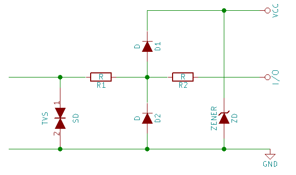

Eine Lösung mit Zenerdiode am µC-Eingang hat ein wesentliches Problem:
wenn der µC nicht versorgt wird (Vcc=0), hilft die Zenerdiode nichts.
Richtig sicher ist erst folgendes:
               D1
            +--|>|--------+-- Vcc
 >---+--R1--+-----R2------)-- I/O
    SD      +--|<|--+     ZD
     |         D2   |     |
 >---+--------------+-----+-- GND
SD = Suppressordiode, wenn größere Störleistungen
     "vernichtet" werden müssen
ZD = Zenerdiode, falls die Last an Vcc kleiner ist
     als der Ableitstrom über D1
> Problem:
> Richtig sicher ist erst folgendes: ...
Ich habe das mal in KiCad eingezeichnet.
Aber eine Frage habe ich noch, habe ich die Zenerdiode richtig herum
eingezeichnet? Die Richtung geht leider aus deiner ASCII Zeichnung nicht
hervor.

Ich würde nicht so kategorisch schützen, sondern eine konkrete
Problemstellung bearbeiten. Eine bidirektionale TVS-Diode und ein
Serienwiderstand ist schon eine Menge Schutz. Allerdings würde ich die
TVS-Diode an den PIN hängen und den Serienwiderstand als PTC ausführen.
Die gibt es mit definierten Halteströmen von bspw. 20mA und Auslösestrom
von 50mA. So ist die TVS-Diode nicht überfordert.
Die meisten Mikrocontroller haben bereits die gezeigten Schutzdioden
integriert und ich finde es Verschwendung, da einfach noch mal ein
MiniMELF o.ä. draufzupacken. Ist der PIN ohnehin für ein MOSFET-Gate
zuständig und mit einem Serienwiderstand versehen, wobei das
ausschließlich übers PCB angeschlossen ist, braucht es das absolut
nicht.
