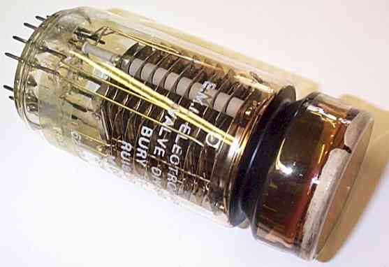

von Mario M. (thelonging)
Lurchi schrieb:
> Normal sollte eine PMT Röhre nicht klimpern
Es gibt allerdings auch PMT, die Keramikteile als Abstandshalter
enthalten, auch an Stellen, die nicht so offensichtlich sind, wie auf
dem angehängten Bild.
von Holm T. (Gast)
Keramikröhrchen als Konstruktions- oder Isolierteile sind in Röhren
alles Andere als selten, daher ist Geklimper nicht unwahrscheinlich.
Ich habe alte DDR Transistoren der GD1xx und GD2xx Serie die auch
klimpern..nicht ungewöhnlich und für diese Transistoren OK.
Gruß,
Holm

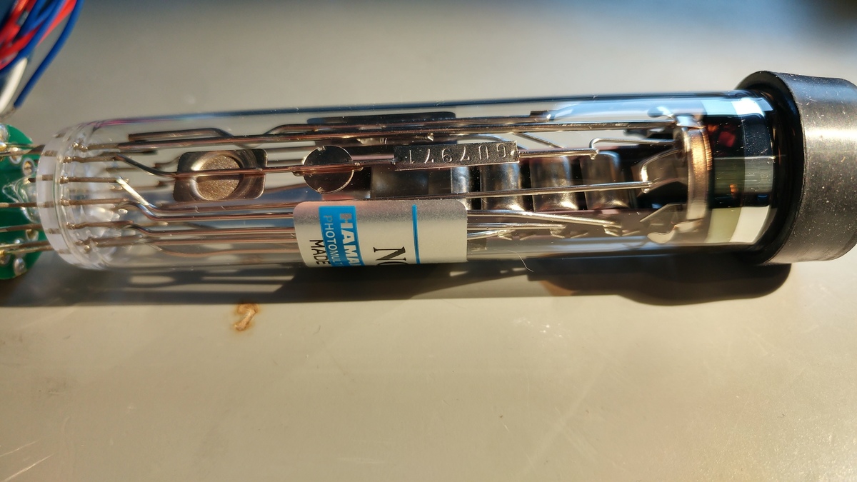

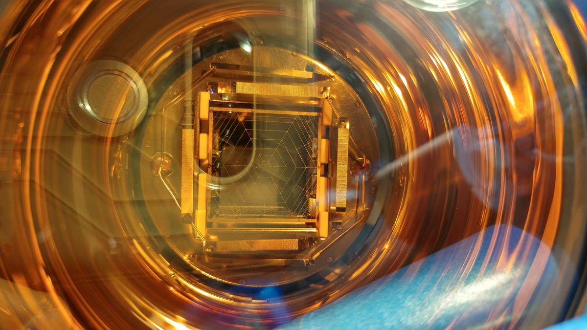

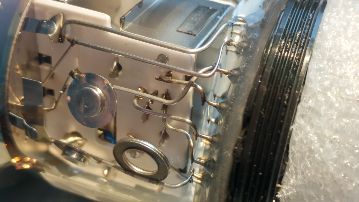

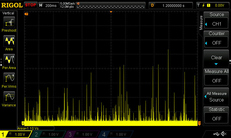

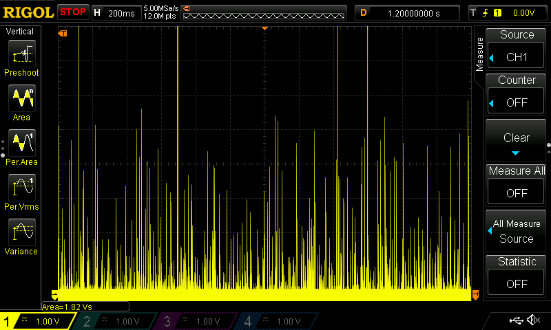

von M. M. (mrmcchicken)
So, da bin ich nochmal. Wie versprochen finden sich im Anhang die
Bilder.
Kurze Nebenfrage: Kann ich so eine Röhre mit Isopropanol reinigen?
Für spätere Anwendungen hätte ich nämlich gerne ein sauberes Fenster.
Grüße MMC

@TO: Ich habe auch noch ein paar SEV's (neudeutsch Photomultiplier)
rumliegen, bei denen klimpert nichts, allerdings sind diese von WF
(ExDDR). Es kann aber durchaus sein, daß es konstruktionsbedingt, wie
schon mehrfach hier geschrieben, klappern könnte. Bei dem 4. von Dir
geposteten Bild sehe ich eine Keramikplatte und da könnte ich mir
durchaus vorstellen das diese "klappert" wenn die Lage des Teils
verändert.

Ist ok, aber grundsätzlich solltest du PMT im Dunkeln aufbewahren, denn
viele Kathodenmaterialien leiden durch Licht auch ohne Spannung.
IPA ist als Reinigungsmittel ok, aber wisch möglichst nicht die
Beschriftung der Röhre ab.
Beim Reinigen der Frontplatte ist Vorsicht geboten, denn bei manchen
PMT, die mit Szintillatoren verwendet werden, ist die Frontplatte nur
0,5mm dick. Also nicht zu stark drücken!
Generell sollte sich jegliches Material, das im Frontbereich mit der
Röhre in Kontakt kommt, auf Kathodenpotential befinden, denn selbst die
geringe Leitfähigkeit des Glases kann sonst durch Elektrolyse die
Kathode zerstören!

Die R6233 habe ich nun auch mit einem passenden Spannungsteiler
versehen. Hoffentlich schaffe ich es die Tage auch diese zu testen. Beim
Beschalten ist mir aufgefallen, dass die Dynoden zueinander einen
Messbaren Widerstand, im zweistelligen MOhm Bereich aufweisen.
Grüße MMC

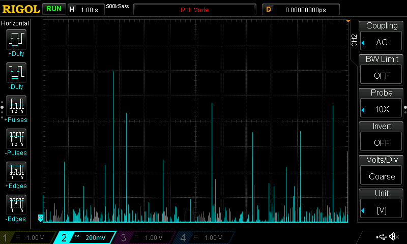

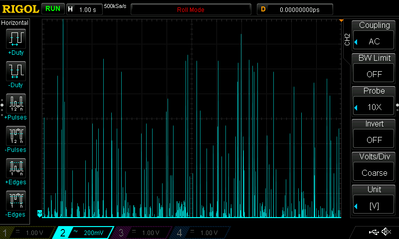

Guten Morgen miteinander. Ein wenig Zeit ist nun vergangen,
jedoch gibt es Neuigkeiten von meiner Seite aus.
Der bestellte Scintillatorkristall ist mittlerweile angekommen.
Das Hochspannungsnetzteil habe ich auch mehr oder weniger fertig.
Gestern Abend beschloss ich dann mal einen Versuchsaufbau zu betreiben.
Einmal habe ich mir die Hintergrundstrahlung angeschaut, ein anderes mal
habe ich dann eine Wolframelektrode mit Thorium (WH20 - 1,7% bis 2,2%)
vor den Zähler gehalten (5mm Abstand durch Karton).
Ich konnte tatsächlich eine Erhöhung der Pulsanzahl feststellen! Ein
Geigerzähler konnte diese Elektrode nicht detektieren.
Vergleiche ich Hintergrund- und WH20-Rate so ergibt sich eine Erhöhung
um den Faktor 5.
Noch läuft die Röhre mit 1000V im unteren Bereich ihrer
Spannungsversorgung, was den Aufbau relativ unempfindlich macht. Dies
soll sich aber noch ändern.
Auf den Bildern kann man die Änderung deutlich sehen. Es scheint also
als würde die Röhre (trotz klimpern) problemlos funktionieren.
Getestet habe ich hier die R1450.
Grüße MMC
Hallo und entschuldigt den Doppel-Post. Habe erst nicht gedacht,
dass ich es heute noch schaffte die andere Röhre zu testen.
Da ich kein großer Freund von "Open-End" Diskussionen bin,
möchte ich mich noch abschließend zum Thema melden.
Die R6233 Funktioniert auch problemlos.
Auf den Beiden Fotos sind wieder Hintergrund und WT20 Rate zu sehen.
Verwendet wurde in beiden Fällen ein NaI(Tl) Kristall.
Grüße, MMC
von Paul (Gast)
Schön wäre es, wenn Du aus den Messdaten ein Pulshöhenspektrum
zusammenstellen könntest. Dann kann man sehen, ob das Spektrum zum
Thorium passt und wie die Energieauflösung ist.
