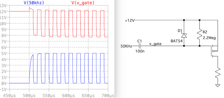

ich will mit einem µC einen PMOS ansteuern, der 12V schaltet. Ich
brauche also 12V für "FET leitet" und 8V für "FET sperrt".
Leider ist es nicht so leicht:
1. Es darf nicht mehr Verlustleistung geben, als wenn es ein NMOS wäre.
Also einfach mit einem Widerstand das Gate aufladen und mit einem NMOS
entladen ist nicht möglich, da während des leitenden Zustandes Leistung
verbrannt wird.
2. Er darf nicht langsamer schalten als ein NMOS, den ich direkt an den
µC anhänge. Die Treiberleistung von IO-Pins beträgt ja so um die 30mA.
Ich habe schon nach Gatetreibern mit Logikeingängen gesucht, aber die
haben direkt mal einen Ruhestrom von einigen hundert µA. Das beisst sich
also mit Anforderung #1.
Hat jemand einen Geheimtipp für mich?
Meine derzeit einzige Idee ist, einen OpAmp in einer Open-Loop Schaltung
zu missbrauchen. Die gibt es durchaus mit 10uA, allerdings müsste ich
erstmal ausrechnen, ob die überhaupt schnell genug sind. Ich habe da so
meine Zweifel.

Du hast also einen I/O Pin (eines AVR o.ä.), der 30mA DC, also
dauerhaft, könnte. (Im DB steht vermutlich 40mA, aber man "de-rated" das
ja konservativ - gut.)
> µC anhänge.
Das ist aber bei 50kHz alles relativ. Ob Du Dir da um 100µA Sorgen
machen solltest, ist noch gar nicht klar. PMOS sind zugegeben
"schlechter" als NMOS, aber z.B. um mehrere A bei 50kHz zu schalten,
braucht es auch bei NMOS so einiges.
Da fielen o. g. Unterschiede evtl. gar nicht mehr so ins Gewicht.
Am besten wäre, Du würdest die Schaltung zeigen, sowie (am wichtigsten)
die Last spezifizieren. Dann kann man über real mögliche Bauteile und
deren Eigenschaften / "Bedürfnisse" nachdenken. Und/oder eine Änderung
der Schaltung.
Vielleicht findet man dann auch heraus, daß das, was Du anstrebst, gar
nicht geht - Deine Anforderungen scheinen hoch bis unerfüllbar - jetzt
aber weiß man das einfach noch nicht.

Ich habe es sogar jetzt Dank dem Tipp mit dem Bootstrapping (dämliches
Wort) mit einem NMOS hinbekommen.
             10V
4V ---------S D G -------||(10uF)-----µC (0V/3.6V)
Ist der µC auf 0V, lädt sich der C auf. Bringe ich den µC auf HIGH, habe
ich beim Gate S+3.6V. Zumindest bis der Leckstrom der Diode den C
entladen hat. Aber dafür habe ich eine mit 3uA genommen.
Danke für den TIPP!!!!

Joe F. schrieb:
> Bei 3.3V am Output brauchst du natürlich einen FET, der mit V_Gs >-3.3V
> zum Durchschalten auskommt (Logic-Level).
... und einen Mikrocontroller der für jeweils sehr kurze Zeit ein
paarhundert Milliampere am Ausgang verträgt ;-)
@Joe F.:  bist Du sicher, dass die Schaltung ohne Schutzwiderstand (vor
oder hinter C1) dauerhaft funktioniert?
Und wenn Du einen Schutzwiderstand spendierst, um den Strom in/aus dem
MC zu beschränken, so müßte der bei einem Spannungshub von 5V und einem
max. Strom von 30mA den folgenden Wert haben:  R = U / I = 5 / 30mA =
167 Ohm
Das wiederum ergibt eine RC-Zeitkonstante von tau = R * C = 167 Ohm *
100nF = 16,7 us. Bei 50kHz hast Du aber nur 10us Umladezeit.
Die Alternative "Kondensator verkleinern" geht auch nur bis zu einem
gewissen Grad, weil Du sonst nicht genügend Ladung aus dem PMOS
herausziehen kannst, um dessen Gatespannung hinreichend zu erniedrigen.
Das muss nicht unbedingt, aber es könnte alles etwas knapp werden.
Müsste man mal in Ruhe durchrechnen oder simulieren (by the way: welches
Simulationsprogramm benutzt Du da?)
Viele Grüße
Igel1
> MC zu beschränken
Ja das sollte man machen. In meiner Simulation (LTSpice) hat die
Spannungsquelle für die 50 KHz einen Serienwiderstand von 30 Ohm,
zusätzliche externe 33, 47, 100 Ohm sind sicher kein Fehler ->
ausprobieren wie "schwach" man das Signal machen kann, ohne dass der FET
zu langsam schaltet und warm wird.
Auch das ist vollkommen richtig, kann man aber mit dem Oszilloskop sehr
einfach kontrollieren: wenn der C zu klein ist, ist der Spannungshub
nicht mehr ausreichend, oder nicht mehr "rechteckig" genug, sondern eher
trapezförmig.
Serienwiderstand und C müssen so dimensioniert sein, dass die
Flankensteilheit ausreicht, und die Gatespannung auch am Ende einer 50
KHz Halbperiode immer ausreichend hoch oder niedrig ist.
Die von TO verwendeten 10uF kommen mit aber deutlich überdimensioniert
vor.
>              10V
Nein: du hast am Gate nicht U_S+3,6V sondern 4V+3,6V. Wenn die
Sourcespannung konstant 4V sein sollte, das macht das keinen
Unterschied.
Aber wenn die Sourcespannung durch den einsetzenden Stromfluss ansteigt
(was bei den meisten Lasten üblich ist), dann verschiebt sich das Gate
dabei nicht mit nach oben. Das würde es bei einer tatsächlichen
Bootstrap-Schaltung tun, in deiner Schaltung bleibt es bei 7,6V kleben.

#5184837
Achim S. schrieb:
>>              10V
Hmmm - ich fürchte, ich muss Achim S. zustimmen: Dat würt nüscht.
Nehmen wir an, Du bekommst Deinen 10uF Kondensator auf 3,7V aufgeladen,
so kannst Du durch Schalten des µC's das Gate-Potential von 3,7V auf
7,3V anheben.  (by the way: ich stimme Joe F. zu: 10uF sind vermutlich
um einen Faktor 10-100 zu groß).
Ist der µC-Pin also HIGH, so liegt das Gate Deines NMOS 3,3V über
dem Source-Potential.  Ein Logic-Level NMOS schaltet da schon ganz
hübsch durch.  Ein Non-Logic-Level NMOS rührt sich eher nicht.
Nehmen wir also im weiteren an, dass Du einen LL-NMOS verwendest
(weil ein Non-LL-NMOS ja eben im HIGH-Falle nicht funktioniert).
Nun schaltest Du den µC auf 0V und ziehst damit das Gate auf ca.
0,3V unter Source-Spannung (im ersten Moment noch 4V). Damit sperrt
der NMOS und nun setzt vermutlich das Problem ein: Sollte ein
Verbraucher an Source hängen, der die besagten 4V Spannungsabfall
generiert hat, so ist damit ab sofort Schluß: kein Strom, kein
Spannungsabfall ...
Dann liegen in unserem Gedankenmodell also plötzlich 0V an Source an.
An Gate liegen jedoch nach wie vor 3,7V an.
Ein LL-NMOS öffnet also wieder schön brav ...
Letztendlich wird sich das Spielchen so einpegeln, dass die Source-
Spannung etwa um die Threshold-Spannung gegenüber der Gatespannung
niedriger sein wird. Je nach Strom, den Du mit Deinem NMOS schalten
willst, dürfte jetzt der erste Rauch aufsteigen, weil der NMOS
irgendwie nur so "halb" aufmacht.
Funktionieren tut das Ganze nur in dem von Achim S. beschriebenen Fall:
> Deine aktuelle Lösung funktioniert nur dann zum niederohmigen Schalten,
> wenn das Sourcepotential (die 4V "an der Last") einigermaßen fest ist
> und das Drainpotential (die 10V "Versorgung") variabel. Also
> meinetwegen, wenn an der Source ein Akku hängt und am Drain eine
> Solarzelle.
@Tomas: spendier uns mehr Informationen:
- Wieviel Strom fließt durch den NMOS?
- Was liegt an Source an?  (Akku oder (induktive?/resistive?) Last ?)
- Was soll die Schaltung überhaupt machen?
- Und warum ist der Energieverbrauch am Gate so wichtig?
Ohne diese Infos macht's hier irgendwie keinen richtigen Spass.
Viele Grüße
Igel1
Nachträgliches Edit:  Uppps - da haben sich unsere Beiträge
überschnitten. Während Dir die Erkenntnis kam, war ich noch am Tippen
Trotzdem wäre es super, wenn Du etwas mehr Infos spendieren würdest ...
