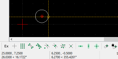

Ich habe es nun mit LibreCAD versucht, leider ebenfalls ohne Erfolg.
Ich kann zwar Rechtecke und Aussparungen (Kreise zeichnen), allerdings
weiß ich nicht, wie ich den Mittelpunkt eines Kreises einstelle, damit
ich (wie ich die Abstände mit dem Messschieber am Gerät gemessen habe)
die entsprechenden Abstände in mm eingeben kann.
Wo kann ich diesen Nullpunkt/Mittelpunkt verändern?
Menü "Andern->Eigenschaften", Kreis anklicken, dann kannst du die
Koordinaten mit der Hand eingeben.
Wenn du vorher noch nie was mit CAD gemacht hast, lohnt es sich auf
jeden Fall, vorher erstmal nach Tutorials zu suchen. Das ist für
LibreCAD noch etwas dürftig, unter QCad findest du mehr. Da LibreCad ein
Fork von diesem ist, passen die aber größtenteils auch.

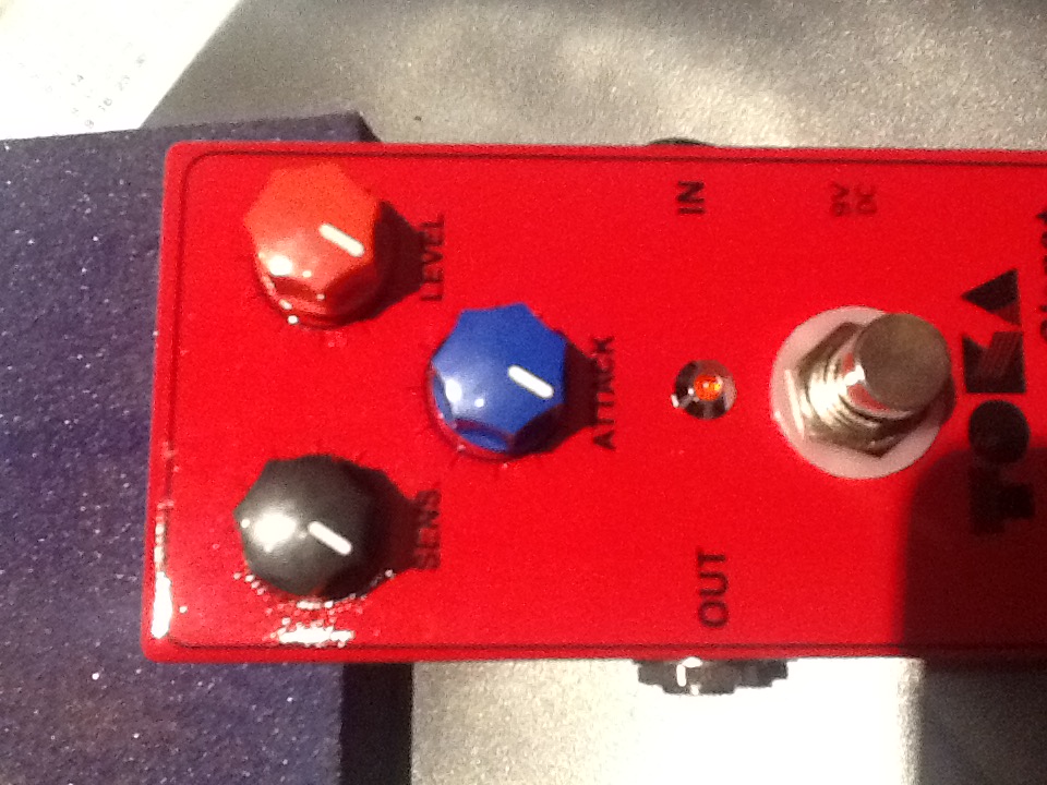

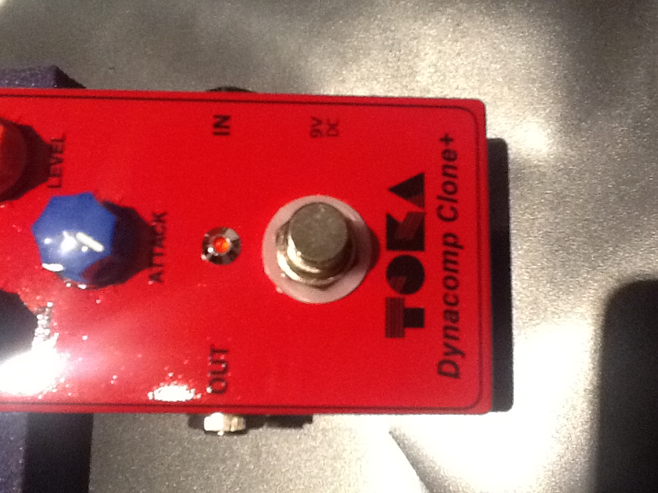

(Firma: TOKA)
Ich benutze sowohl den
- Frontdesigner von Schaeffler, wenn ich gute Alu Frontplatten haben
möchte
als auch den
- Abacom Frontdesigner und drucke das Ergebnis auf eine Folie,
welche in Wasser vom Deckblatt abgezogen werden kann und direkt auf das
Gehäuse aufgeklebt wird. Aber Vorsicht... es braucht einigermassen Übung
bis das zur Zufriedenheit klappt und ohne Falten und dergleichen gut
aussieht. Das dann nach dem Trocknen mit Klarlack übersprüht, sieht
ebenfalls toll aus.
(Firma: TOKA)
Das hatte ich vergessen, die Folie läuft unter dem Namen Decalfolie und
gibt es von unterschiedlichen Herstellern. Wie gesagt... der Transfe auf
das Gehäuse ist nicht einfach und die Folie ist hauchdünn. Etwas Abstand
zu den Rändern sollte berücksichtigt werden, damit der Klarlack auch auf
dem Gehäuse aufgebracht werden kann um ein späteres Ablösen zu
vermeiden.
Kann ggf. ein Bild eines so behandelten Gehäuses posten.
(Firma: TOKA)
Teo D. schrieb:
> Fehlt irgend wie noch'n Link, zur besagten Folie?!
Ich hätte jetzt nicht gedacht, dass das eingeben des Begriffs Decalfolie
in gurgle Deines Vertrauens so viel Schwierigkeiten macht... aber na ;-)
Hier eine von hunderten von Möglichkeiten für Tintendrucker, gibt es
aber auch für Laserdrucker...
https://www.modellparadies.com/decalfolie-klar-inkjet--5728.html
Die beiden Bilder sind mit einem iPad ohne Blitz etc. gemacht und sicher
nicht sonderlich schön. Aber zur Veranschaulichung sicher okay. Das
Layout dieser Tretmine wurde mit Abacom Designer gemacht.
LG
