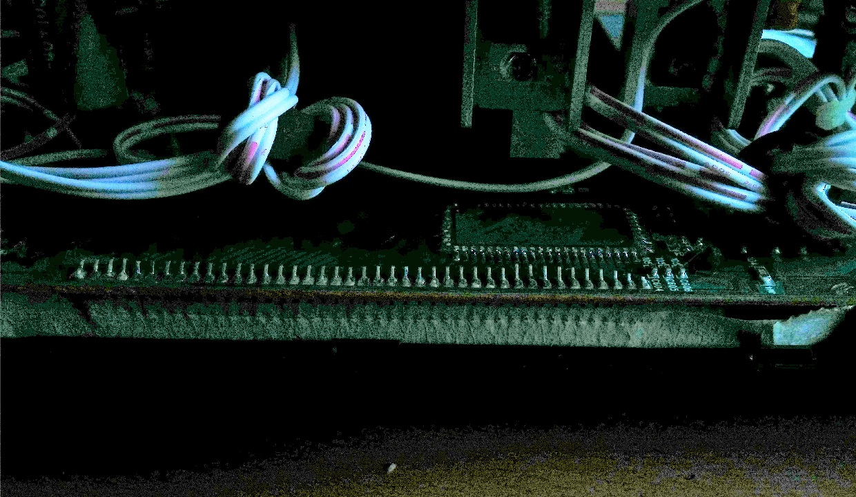

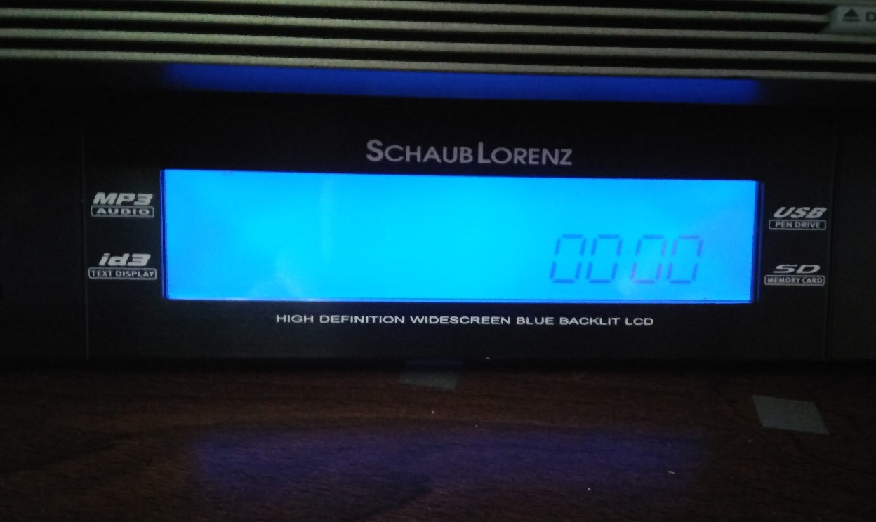

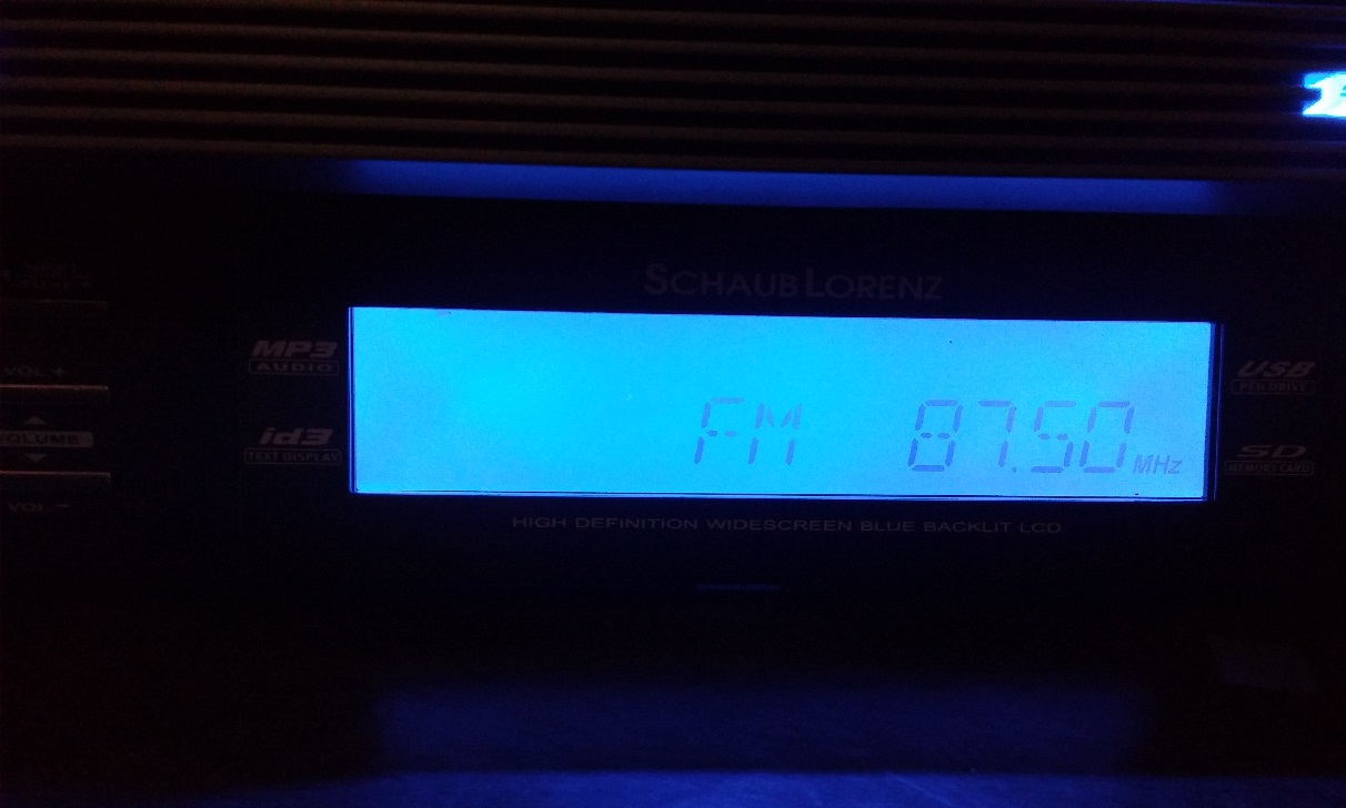

Hallo Leute, habe ein defektes Radio von SchaubLorenz geschenkt bekommen. Wie man auf den Bild 1 und 2 sieht funktioniert das Grafik LCD noch. Das Display hat 41 Anschlüsse + 4 x Masse an der Verankerung (Bild 3). Nun würde ich gerne dieses ausbauen und mit einem STM32 ansteuern. Leider habe ich bisher kein Datenblatt gefunden oder so ein ähnliches Display. Meine Frage bevor ich gleich anfange das Ding auszubauen: Kann man annehmen, dass die Ansteuerung ähnlich eines gängigen GLCD sein wird? Oder wird das Ding zu 100% eine custom Ansteuerung haben, welche ich wahrscheinlich niemals entschlüsseln werde? Würde mich über paar Erfahrungswerte freuen! Grüße Chris

Es ist nicht graphisch, sondern Kundenspezifisch. Weg damit. Graphische mit Datenblatt gibt es für wenige €.

Christian K. schrieb: > das Grafik LCD Das sieht nicht nach einem Grafik-LCD aus.

Christian K. schrieb: > 41 Anschlüsse + 4 x Masse Masse? 41 Segmentanschlüsse und 4 backplane-Anschlüsse, kann man z.B. mit PIC 16f1947 ansteuern.

Das ist kein Grafik LCD. Das IC hinten ist grauenhaft schlecht gelötet. Du kannst am funktionierenden Gerät ausmessen, welche Signale es bekommt. MFG

Es scheint alphanumerisch zu sein (12 Segmente!?). Du kannst die Belegung mit einer Spannungsquelle (9V-Block) und über deinen Hautwiderstand einfach durch antatschen ermitteln (oder mit kleiner Wechselspannung = Signalgenerator und Widerstand). Es gibt LCD-Treiber, Mikrocontroller mit integriertem LDC-Treiber, und Application Notes zur Ansteuerung von LCDs ohne spezielle Hardware. Kannst dir Uhr/Timer/Voltmeter/Zähler etc. draus bauen. Ist die Beleuchtung EL-Folie? Die Polfilterfolie lässt sich evtl. auch nutzen. Viel Spaß!
