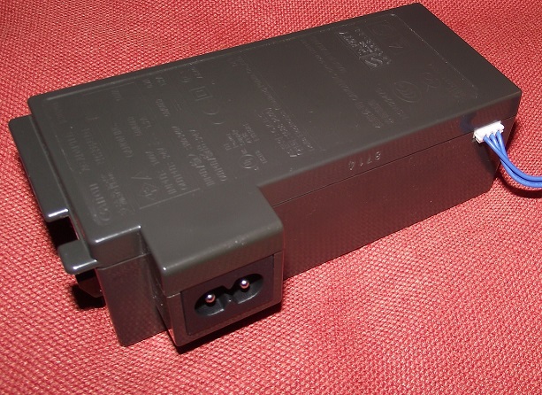

Vielen Dank für die Antworten. Hier ein Beispiel, Auf diesem Teil steht 24V 1,2A. Ich finde es ist eine optimale Spannung, um weitere Wandler damit zu betreiben. Warnung gerade gelesen: Mein verlinkter Wandler hat eine gefährliche USB Buchse, lieber entfernen oder zukleben, da die Spannung mit der Ausgangsspannung geändert wird. Er kann als Stromquelle oder Spannungsquelle arbeiten. Durch die Anzeige wird die Versorgungspannung und der Versorgungsstrom gemessen. MaWin schrieb: > und > sind als Labornetzteil ungeeignet. Ein gutes Labornetzteil kostet etwas mehr als 4,49 Euro

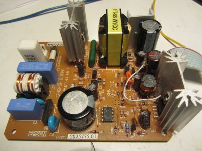

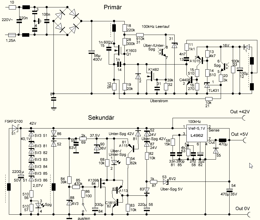

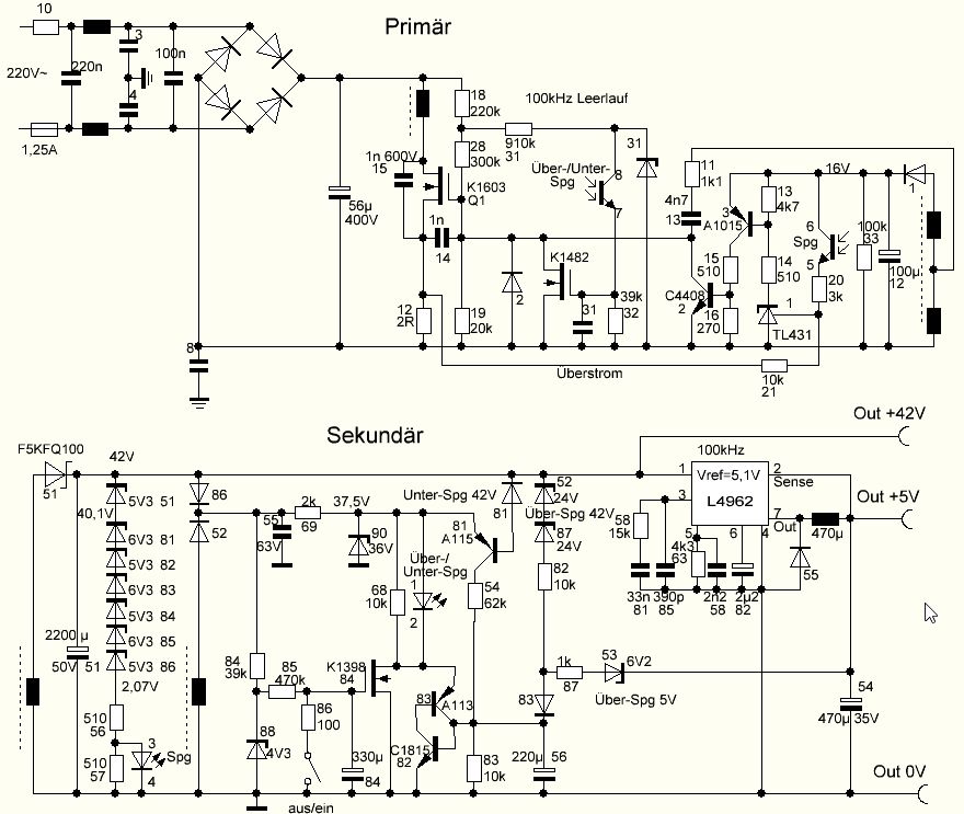

Ich habe auch 3 gleiche Netzteile aus Epson-Druckern. Die wollte ich jetzt mal einsetzen und habe mir dazu die Schaltung aufgenommen (siehe Anlage). Es kommen 42V heraus und 5V über einen zusätzlichen integrierten Schaltregler mit L4962. Ich habe dem L4962 einen Spg-Teiler an Sense verpasst, so daß er jetzt eine beliebige Spannung von 5V bis knapp unter 40V liefert. Die ZD53 als Über-Spg-Schutz habe ich entfernt. Der L4962 schafft theoretisch bis 1,5A, aber ab ca. 0,6A wir alles ein bisschen heiß - das ist abhängig von den unterschiedlich dimensionierten Kühlkörpern. Soweit klappt das bestens, aber ich wollte die 42V erniedrigen, weil ich 2 Spannungen brauche (30V und 12V). Dazu habe ich 2 von den vielen Zenerdioden überbrückt. Das geht vom Prinzip, aber dann schaltet der Haupt-Mosfet Q1 nicht mehr sauber durch. Das liegt daran, dass alle Hilfs-Spg auch keiner werden und jetzt reicht die Mitkopplung über das RC-Glied R11,C13 nicht mehr zum vollen Durchsteuern des Mosfet. Was macht man da? Mir ist die Dimensionierung nicht ganz klar. Kann man R11,C13 sinnvoll anpassen oder einfach an die doppelte Spannung hängen (Anode von D1)? Ich traue mich noch nicht einfach zu probieren. Ich habe im Netz keine Infos über diese Art der Mitkopplung gefunden. Habt ihr Tipps oder eine Info-Seite?
In der Schaltung ist eine Schutzfunktion gegen Über -Unterspannung verbaut. 37,5v Z Diode 90 36V Die Funktion auch anpassen.
#5216695
Lutz H. schrieb: > In der Schaltung ist eine Schutzfunktion gegen Über -Unterspannung > verbaut. 37,5v Z Diode 90 36V > Die Funktion auch anpassen. Ja, das habe ich gemacht. Die halbe Schaltung besteht aus Schutzfunktionen: Über-Spg 5V, Über-Spg 42V, Unter-Spg 42V, Über-Strom primär.

Wie hoch ist die Spannung über C12 bei verringerter Ausgangsspannung. Die 16V scheinen wichtig zu sein für den Arbeitspunkt von Q1.

Ich habe das Netzteil (42V) und den DC-Motor aus einem C528 PSH Epson Model EPS-83U gewonnen. Der Motor hat eine 3,16mm-Achse. Mit einem 3€-Bohrfutter aus China ist er nun meine Platinenbohrmaschine und wird dabei mit seinem orginal Netzteil betrieben. Dreht zwar nur ca. 5000 U/min, ist dafür aber ziemlich kräftig.

Plötzlich geht es und ich weiß nicht warum. Damit ich gleichzeitig primär und sekundär messen kann, habe ich die primäre und sekundäre Masse verbunden. Plötzlich habe ich ein sauberes Signal mit voll durchgesteuertem Mosfet. Mit 2 kurzgeschlossenen Zenerdioden komme ich problemlos auf die gewünschten 30V. Was war da verkehrt? Das Schaltnetzteil habe ich am Trenntrafo betieben und der Oszi ist geerdet. Sekundär habe ich als Last einen 100 Ohm Festwiderstand angeschlossen - frei schwebend ohne Potentialbindung. Das ergab ein unstabiles, unsauberes Durchschalten des Fet mit starker Abhänigkeit bei sekundärem Ändern der Spannung. Erde ich jetzt die sekundäre Masse, ist alles super stabil. Statt Erdung reicht auch ein keines C zwischen den Massen. Hatte ich nicht erwartet. Hoffentlich wird es nicht peinlich. Jedenfalls habe ich jetzt 3 Schaltnetzteile, die ich auf 2 in weiten Grenzen veränderbare Spannung einstellen kann. Die 42V mit +-200mV hochfrequenten Umschaltschwingung, die man leicht filtern kann und die Spannung des L4962 sehr sauber. Übrigens: das RC-Glied R11,C13 habe ich jetzt an die doppelte Spannung gehängt. Das Durchschalten hat sich deutlich verbessert.
Das die Primärseite und die Sekundärseite von einander isoliert sein müssen ist klar? Deshalb haben mich die herausziehbaren Plastikkästchen so begeistert. Beim Messen auf der Primärseite würde ich die Linie mit der 8 als Bezugspotential nehmen und auf der Sekundärseite das eingezeichnete Massesymbol.
