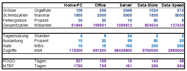

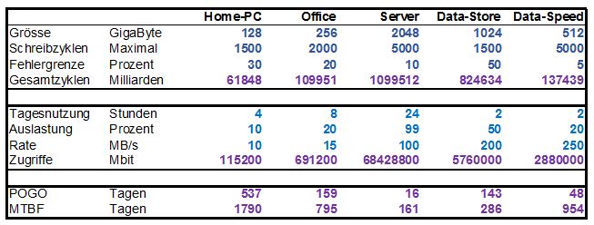

Man muss ein bischen unterscheiden, ob man mit dem Totalausfall der
Platte rechnet, weil sie gar nicht nicht mehr beschreibar ist oder dem
Zeitpunkt, ab dem die Performance sinkt, weil immer mehr fürs Suchen
noch beschreibbarer Bereiche drauf geht.beschreibbarer Fläche draufgeht.
Dazu ist wichtig, die Anwendung zu betrachten, wie oft und wie lange
etwas genutzt wird, welche maximale Bandbreite man braucht und wie stark
dafür die Performance runtergehen darf.
Ich hatte das für einen SATA-Speicher für Audio-Echtzeitdaten mal
abgeschätzt und bin zu folgenden Werten gelangt:
MTBF ist hier die geschätzte Zeit bis zum Fehler 50% - auf Basis des
Durchsatzes und der Herstellerangaben, also nur ein sehr grober
Richtwert.
POGO ist die period of good operation, also die Zeit, in der das System
bis an die voreingestellte Fehlergrenze kommt - in der Annahme dass dann
die Performance noch entsprechend ist - was sie auch ist, wenn sie die
Fehler wie angegeben entwickeln.
Bei so einem Daten-Aquisesystem wie beim TE darf die Bandbreite z.B.
nicht wirklich runtergehen, also muss man ein niedrige Fehlergrenze
ansetzen
Bei einem reinen Datenspeicher, darf die wiederum hoch sein, weil man
die Platte gut ausnutzen möchte. Ausserdem ist diese infolge des
Datenwachstums meist schon lange voll, bevor sie getauscht werden muss.
Beim Server gibt es hingegen wieder nur wenig Datenwachstum, der spielt
nur hin und her - schreibt also ständig und überschreibt.
Auch gibt es einen Unterschied beim Heim- und Arbeitsplatz-PC mit
speicherintensiven Berechnungen
Meine Schlussfolgerung:
Für Server und Datenzwischenspeicher sollte man schon zu performantem
Speicher greifen, der einige Schreibzyklen verträgt. Der Rest kommt mit
low cost aus. Ein generelles Datensicherheitsproblem und Backup-Anspruch
besteht ohnehin bei allen.
 Ein Serverspezi hat mir mal erklärt, dass sie das Thema Backup und
Performance / Sicherheit kombinieren, indem sie die Platten deutlich VOR
dem Ablaufdatum austauschen und in den Schrank legen und ab und zu mal
bestromen und lesen. D.h. die Platte wird beim minimalen
"Langsamerwerden" schon ausgetauscht und nur noch als Backup verwendet.
Der zieht einfach jede Woche die SSDs aus dem Schacht und steckt 2 neue
rein.
Ob das so sinnvoll ist, kann Ich nicht einschätzen.
