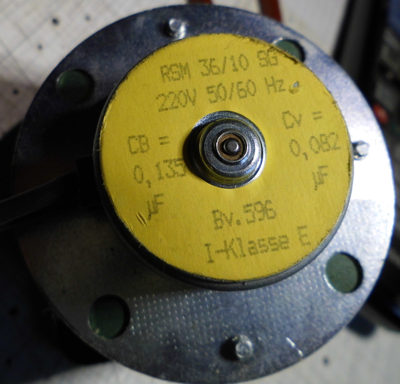

Bin beim testen des Motors! Soll die Bez. 3/3,6 U/d 3-3,6 Umdrehungen pro Tag sein (24Std)? Da sieht man nach 1 Std noch nicht viel.
Das sollten eigentlich u/Tag bedeuten. Der Motor selbst läuft scheinbar mit 300u/min.
Jetzt habe ich das Teil näher betrachtet. Ich dachte der Motor dreht sich, wenn ich mit der Fingerkuppe leicht auf den Motorachse Stummel drücke,hatte man das Gefühl einer Drehbewegung. Es war aber nur das vibrieren des Motors. Mit der Lupe betrachtet sieht man das die Motorachse sich nicht dreht. Es ist fühlbar das die Achse im Motor nicht fest ist. Mit dem Fingernagel kann der Achse Stumpf ca. 1/4-1/2 Millimeter weiter in das Motorgehäuse gedrückt werden.Dies ist sehr leichtgängig. Die Achse des Motors ist also auch frei. Drücke ich etwas fester hört die Vibration auf. Ich nehme an das das Getriebe blockiert ist! Ich möchte das Teil noch nicht öffnen. Das kann ein Anderer bestimmt besser! Gruß

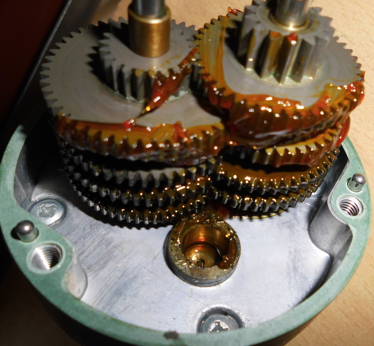

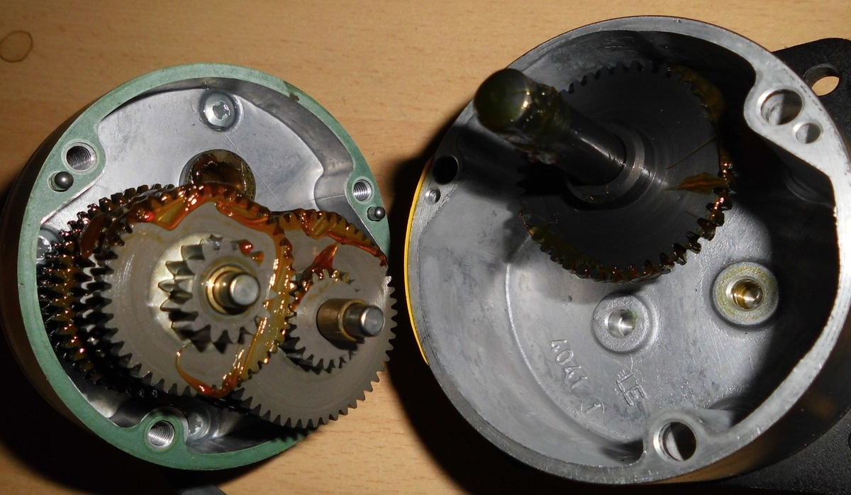

Jetzt mal das Getriebe geöffnet. Getriebe in Ordnung, der Synchronmotor vibriert nur! Das Motorritzel lässt sich leichtgängig drehen! Besonderheiten: Die vier Befestigungsschrauben für den Synchronmotor waren mit irgendwelchen Harz gefüllt. Auf Grund der Fettverteilung ist das Synchronmotor wahrscheinlich von Anfang an schon defekt gewesen.
Hm, den Betriebskondensator hast Du aber korrekt angeschlossen?
Ben B. schrieb: > Hm, den Betriebskondensator hast Du aber korrekt angeschlossen? Das ist mir heute früh auch erst eingefallen!:-(( Hatte aber nichts gebracht! http://www.moerz-feinmechanik.de/pdf/deutsch/LSR11-16.pdf Jetzt alles sauber zusammengebaut, Motor läuft. Mit dem gleichen Kondensator wie heute früh, könnte aber auch ein Anderer gewesen sein. Jedenfalls kenne ich jetzt den Motor und auch das Getriebe. Sehr einfach zu warten. Den Rest muss ich auch noch zusammensetzen, ist aber sehr servicefreundlich Gruß

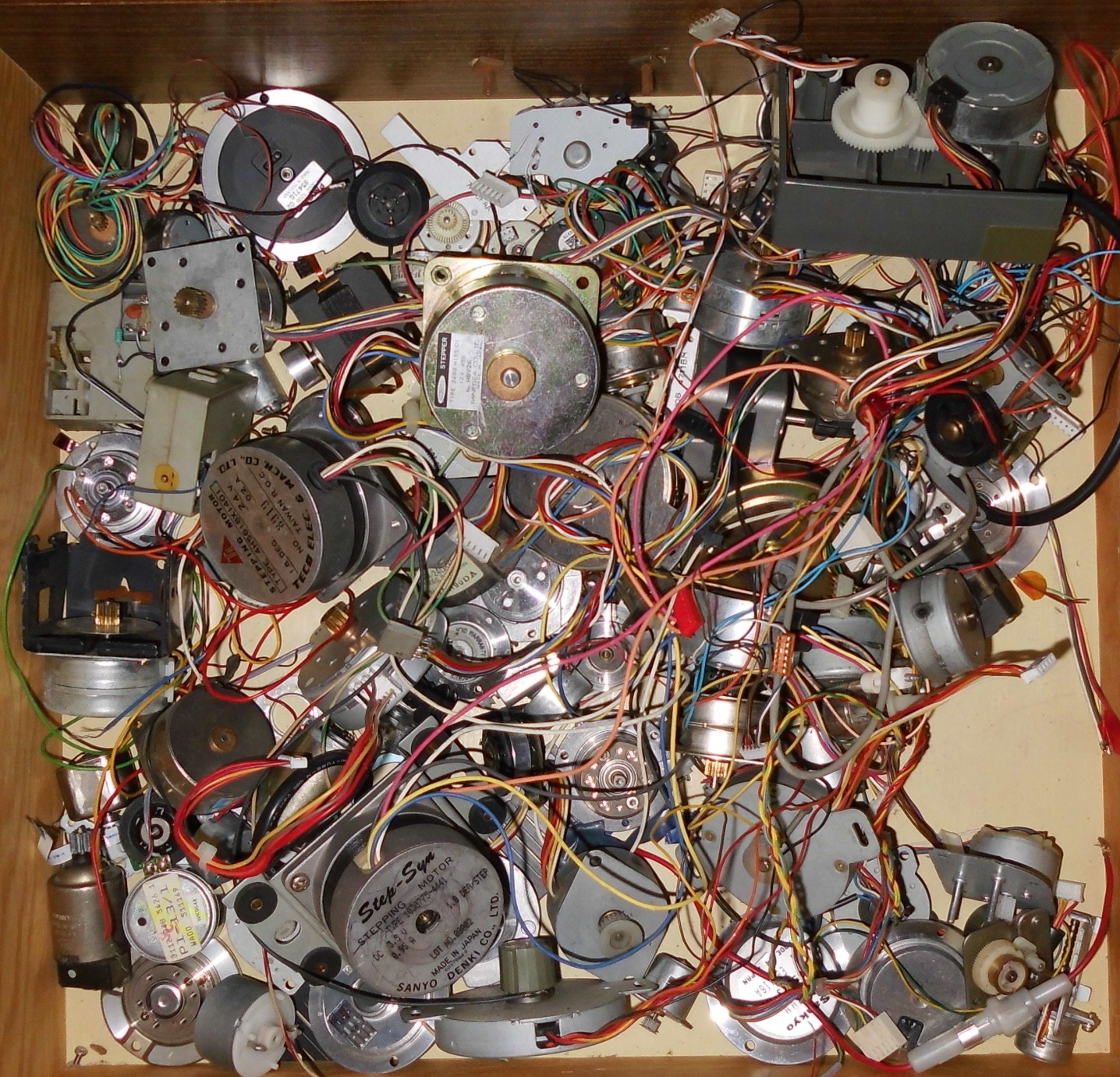

Hallo, Modellmotoren Der linke ist bestimmt für einen Kran oder ausgebaut aus einen solchen! ..und ein Mechanischer Kurzzeit_Schalter mit Glocke und Kontakt! Eine Röhre PC 88 Teile sind bestimmt gut zum aufrunden von Preisgeboten!;-))
https://www.mikrocontroller.net/attachment/345444/AlleMotoren.JPG Wie im Bild, nichts sortiert,nichts aussortiert! ..habe immer noch einige Reseve! Ware muss noch intern gesichert werden(Sperrholz,Leiterplattenmaterial oder ähnliches. Wird bestimmt 9 Kg! Ist reserviert!

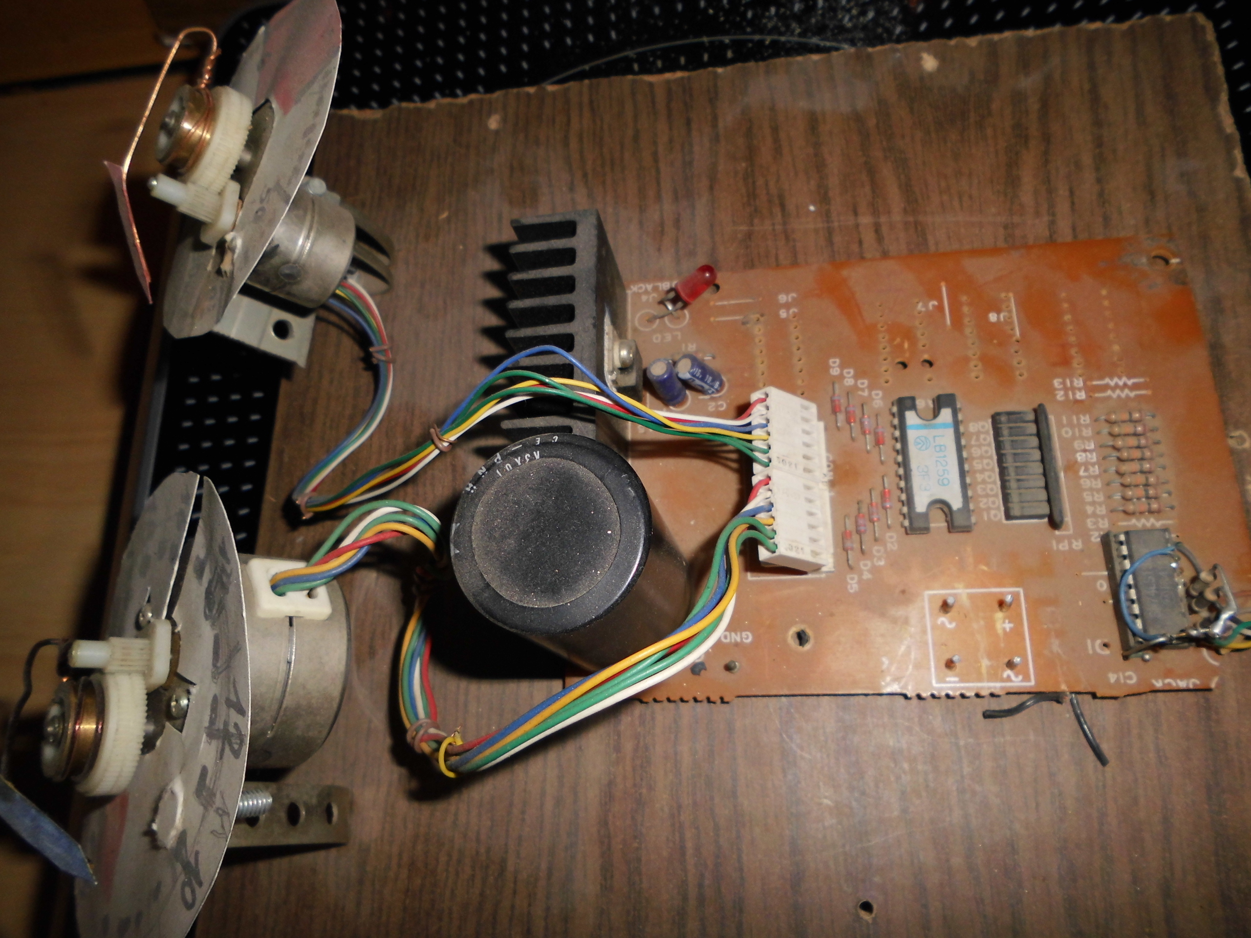

https://www.mikrocontroller.net/attachment/345647/Motor_Paket.JPG Mit zusätzlicher innerer Panzerung, Treiber als Zugabe! Heute Hermes Paket abgegangen, wie geschätzt 9 Kg!
