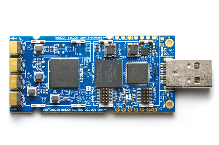

Noch eine Woche läuft die Crowdfunding Campagne für das LimeSDR Mini, den kleinen Bruder des LimeSDR. Diese Variante setzt ebenfalls auf den LMS7002M. Dadurch dürfte das Mini besonders für diejenigen interessant sein, denen der Preis für des LimeSDR noch zu hoch war.
In Anbetracht des Preises von 139 $ bietet das LimeSDR Mini einen günstigen Einstieg in die SDR Welt. Die größere Variante wurde ursprünglich mit einem Preis von 299 $ eingeführt. Wie zu erwarten, besteht eine hohe Nachfrage, die Early Bird Aktion von 500 Stück war bereits innerhalb von 24 Stunden ausverkauft. Das Finanzierungsziel ist ebenso erreicht.
Das LimeSDR Mini unterstützt den Frequenzbereich von 10 MHz bis 3,5 GHz und ist daher für zahlreiche Anwendungen wie etwa Bluetooth, UMTS, LTE, SDM, LoRa, zigbee, RFID, Zigbee und viele mehr geeignet. Die RF Bandbreite liegt bei 30,72 MHz, also bei der Hälfte der Bandbreite des großen Bruders. Die Auflösung von 12 bit ist bei beiden Varianten identisch. Das Modul besitzt je einen Sende- und Empfangskanal und ist Vollduplex fähig.
Das Projekt bleibt weiterhin dem Open Source Gedanken treu, Quellcode, Firmware, Schaltpläne und das Layout sollen in Kürze veröffentlicht werden. Ebenso ist mit guter Softwareunterstützung zu rechnen, da dieselben Treiber und APIs wie beim LimeSDR zur Verwendung kommen. Das ermöglicht die Nutzung bestehender Entwicklungstools wie LimeSuite und Ubuntu Core Apps.
