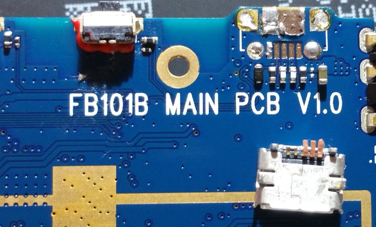

mir ist leider ein Missgeschick passiert, habe eine neue Micro USB
Buchse an ein Tablet gelötet. Lieder war diese nicht fest genug und ist
dann ausgerissen. Somit haben sich gleich 4 Lötpads abgelöst :-(
Somit muss ich mir nun Punkte suchen an denen ich alternativ mit einem
Draht ran gehen kann. Doch das fällt mir nicht ganz so leicht,
vielleicht könnt Ihr mich ein wenig unterstützen?
Danke!

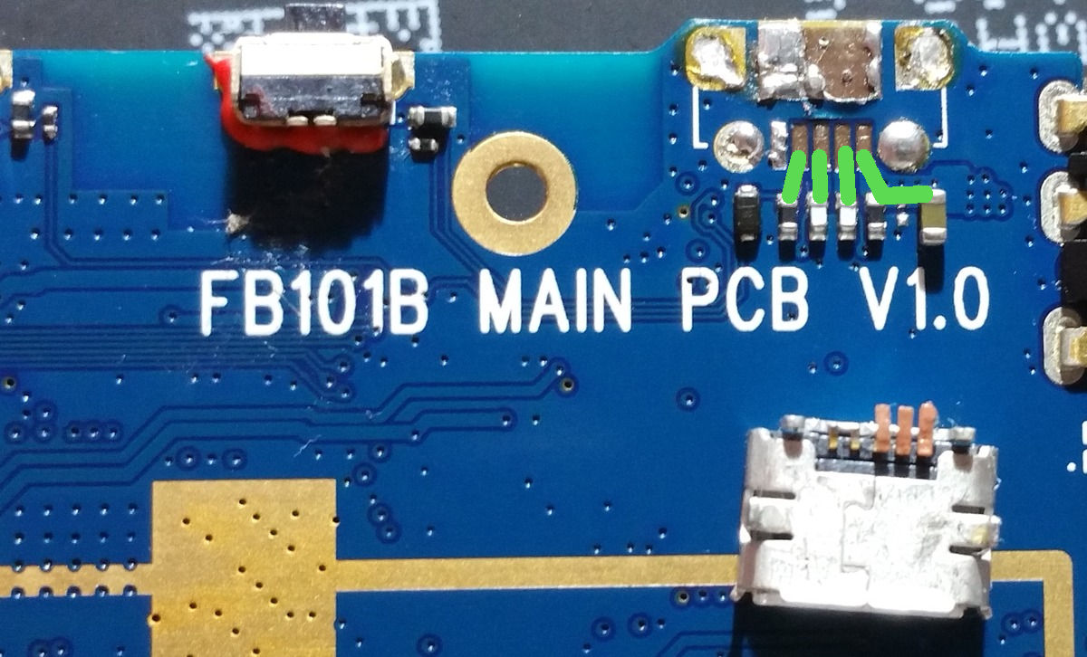

Warum suchen, es sieht auf dem ersten Bild doch so aus, als wären die
benachbarten Widerstände und Kondensatoren ursprünglich mit den Pads
verbunden gewesen.

Ist doch alles direkt daneben.
Das größere Problem ist es, beim Löten unter die Buchse drunterzukommen
mit dem Lötkolben, damit man an die Stifte der Buchse herankommt.
Einfacher dürfte es sein, dort vorher Drähte anzulöten, dann muss man
aber zusehen, dass man von diesen Lötstellen beim Löten die Wärme
abführt.
Ich habe sowas neulich selbst getan (an einem kommerziellen Board
unserer Firma), es geht, aber man sollte gutes Werkzeug haben und auch
sonst schon mal in diesen Dimensionen etwas gelötet haben.  Ja nach
Zustand der Augen ist ein Mikroskop ein nützliches Hilfsmittel.

Vorm Anlöten diesmal festkleben (Am besten 2K-Kleber, notfalls geht auch
Sekundenkleber).
Optisch würde ich davon ausgehen, dass die Bauteile dadrunter alle Pins
bereitstellen, aber lieber mal nachmessen (Falls du ein Multimeter
hast). Anschließend mit dünnem Kupferdraht verbinden (Einzelne Ader aus
Bastellitze). Mit reichlich Flussmittel geht sowas deutlich besser als
ohne.

1.)PCB sauber machen! Die 4 Bohrungen vom Lötzinn befreien. Diese 4
Bohrungen sind alles was Du noch hast, zur Befestigung.

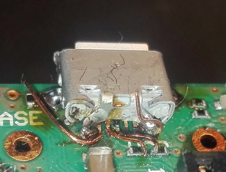

Hier mal meine Drahtfummelei.  Für mich war es die Rettung eines
relativ teuren Boards, meine Kollegen meinten, es sei ein
Kunstwerk. :)
Erschwerend kommt bei mir (im Gegensatz zum TE) dazu, dass der
Leiterzug für VUSB (links im Bild) unter der Buchse geroutet ist.
Damit komme ich an den und das zugehörige Via nicht von dieser Seite
aus 'ran und musste den Kupferlackdraht außen um das Board nach unten
zum Via führen.
Funktioniert aber alles wieder.
Das Foto sieht durch die sehr direkte Beleuchtung und die
Flussmittelreste etwas brutaler aus als die Realität.
