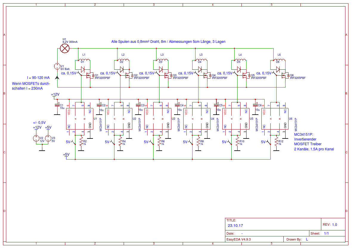

ich habe gestern eine Platine fertig gebaut, die sobald eine
Lichtschranke durchbrochen ist einen Elektromagnet einschaltet.
Der Fehler ist, das obwohl die Treiber alle MOSFETs sperren lassen,
immernoch ein Strom von ca. 100mA fließt.
Um mögliche Fehlerquellen auszuschließen, habe ich den Aufbau auf das
mindeste reduziert, der Fehler besteht aber immernoch. Genaueres ist in
dem Schaltplan notiert.
Weiß jemand warum trotz nur ca. 0,15V am Gate jedes MOSFETs das
angeschlossene Lämpchen glimmt? Der Fehler tritt auch auf wenn nur ein
einziger MOSFET angeschlossen ist, das habe ich mit allen durchprobiert.
Datenblätter:
MOSFET :
https://www.infineon.com/dgdl/irf3205pbf.pdf?fileId=5546d462533600a4015355def244190a
Treiber: https://www.onsemi.com/pub/Collateral/MC34151-D.PDF
Grüße,
Felix
von M.N. (Gast)
Freilaufdioden verpolt.
Felix schrieb:
> Der Fehler ist
... dass die Masse der Ansteuerung im Schaltplan nichts von der "Masse"
(=Source) der Mosfets weiß. Und die Gates der Mosfets natürlich
irgendwie herumfloaten...
Kurz: du musst den Minuspol deiner Batterie mit der Masse deiner
Ansteuerung verbinden.

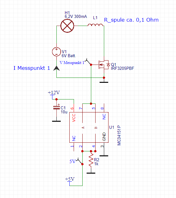

von M.N. (Gast)
Und V1 hat keinen Bezug zur Masse der Treiber.
Wenn du an der Source z.B. -2,85V bezogen auf deinen zweiten Messpunkt
(vermutlich Masse) hast, dann hast du eine Ugs (=Spannung von Gate nach
Source) von 3V und damit schaltet der Mosfet schon mal ein wenig durch.

von Felix (Gast)
Danke für eure Antworten!
Wenn ich das mache, Schaltet der MOSFETs voll durch, und das Lämpchen
leuchtet voll auf. Ich verstehe das nicht, deine Erklärung schon, aber
eigentlich müssten die MOSFETs doch jetzt sperren, oder?
Wenn sie richtig beschaltet sind, keine sonstige Verbindung besteht und
die Ugs tatsächlich 0,15V ist, dann schon...
Felix schrieb:
> aber schaden müssten die MOSFETs ja noch keinen genommen haben, da der
> Strom nicht durch die Spulen fließt, und Spannungsspitzen erzeugt die
> die MOSFETs killen, sondern durch die Dioden.
So schnell geht das bei max. 300mA auch nicht.
> Also müsste umdrehen doch reichen.
Ja.

Und ohne das Lämpchen, also nur mit den Spulen? Die Diode überbrückt die
Spule, keine Spannungsspitzen. Richtig? Ich habe die Schaltung nämlich
anfangs ohne das Lämpchen, sondern mit 12V ausprobiert.
von Kurt A. (Gast)
Dann sind die Mosfets durchlegiert und haben vollen Durchgang.
(Kurzschluss)  Mach den Test mit einem neuen Mosfet. Aber vorher die
Freilaufdiode umpolen. Kathode muss zum Pluspol zeigen. Lass das
Lämpchen zum testen dran.
Die Spulen aus lediglich 8m Draht mit 0,8mm² Querschnitt sind viel zu
niederohmig um ohne die Lampe an den 6V oder gar an 12V betrieben werden
zu können. Miss doch mal den Spulenwiderstand. Alles unter 10 Ohm ist zu
wenig...
> Ich habe die Schaltung nämlich anfangs ohne das Lämpchen, sondern mit
> 12V ausprobiert.
Das macht die Sache nicht besser. Aber du kannst ja einfach mal testen,
ob der Mosfet noch geht: den Treiber wegmachen und
1. Source mit Gate verbinden
   --> der Fet muss sperren
2. einen 9V Block mit - an Source anschließen und mit + ans Gate
   --> der Fet muss leiten
Die Verdrahtung solltest du mit abgeklemmter 6V-Batterie machen...

von Felix (Gast)
Wenn alle MOSFETs denn Hitzetot gestorben sind, warum leiten sie dann
nur durch, wenn ich die GNDs von der Batterie und der Logik verbunden
sind. Auch sind die nicht heiß geworden, und normalerweise riecht man
das ja auch wenn die durchbrennen, das hätte ich gemerkt.
> sind.
DAS kannst nur du z.B. mit Spannungsmessungen untersuchen. Am besten mit
einer sinnvollen strombegrenzenden Last...
Und miss die Spannung nicht gegen diese "Masse", sondern direkt an den
Bauteilpins.

Das sind 10A Dioden die noch als funktionieren.
> 3. Floatende Masse
Beschädigt die FETs nicht ...
> 4. Spulen die kein Elektromagnet siond, sondern ein Kurzschluss, der
> spätestens nach einigen Sekunden an einer potenten Batterie in Rauch
> aufgehen
> 5....
Felix schrieb:
>> 3. Floatende Masse
Ja, wenn du das sicher weißt.
> und zweitens kann mein Netzteil nicht mal ansatzweise genug Strom
> liefern um die MOSFET zu beschädigen
Doch das kann es. Soll ich es dir beweisen?
Aber warum testest du die Dinger nicht endlich?
Dauert 2 Minuten und bringt Gewissheit.
von Felix (Gast)
So, hab jetzt einen ausgelötet und getestet.
Gate auf Source: Das Lämpchen leuchtet nicht
Gate auf 6V: Es leuchtet
Gate floaten lassen: Das Lämpchen glimmt leicht, genau so wie wenn der
Treiber angeschlossen ist, und er den MOSFET eigentlich sperren lassen
sollte.
Das bedeutet ja, das der Treiber MC34151 das Gate floaten lässt. Hab ich
das Datenblatt falsch verstanden? Im IC ist doch ein Pulldown Widerstand
und noch ein Transistor der den Ausgang aktiv auf 0V zieht.
Hier nochmal das Datenblatt vom MC34151:
Das wurde schon ein paar mal geschrieben: weil du die Source nicht an
GND angeschlossen hast.
> Im IC ist doch ein Pulldown Widerstand und noch ein Transistor der den
Und was macht dann die Source des Mosfet? Die hängt irgendwie in der
Luft und "floated" herum, denn die weiß ja nichts von dieser Masse.
> Gate floaten lassen
Hatte ich nicht geschrieben, genau das nicht zu tun? Auf jeden Fall
nicht, vor du weißt, was du da tust..

Ja. Kann er aber nicht, da nicht die gleiche Masse wie der Mosfet.
Felix schrieb:
> Hab ich
eventuell?
Schau im Datenblatt Seite 3 die Position Logic inputs genau an:
Output Transition High to Low State  Typ 1.75V
Output Transition Low to High State Typ 1.58V
Die Hysterese beträgt nur 170mV
Da es ein invertiernder Treiber ist, sollte der Mosfet ab einer
Eingangsspannung >1.75V sperren. Ist die Eingansspannung <1.58V schaltet
der Treiberausgang auf High und der Mosfet sollte leiten.
Sieh es dir mal genau an. Und auch wie dort die Mosfets an den Treiber
angeschlossen sind. Sieh dir alle Pins der Mosfets an, im Besonderen
die Source.

von Felix (Gast)
Ich habe die Schaltung jetzt mal weiter vereinfacht, und alle anderen
Stufen ausgebaut. Im Anhang sieht man den aktuellen Aufbau.
Achim S. schrieb:
> 1) die Masse des Treibers und der negative Anschluss deiner Batterie
> müssen verbunden sein. Andernfalls kann die Schaltung nicht
> funktionieren, egal welche sonstigen Beobachtungen du gemacht hast. Also
> verbinde sie: solange das nicht der Fall ist, brauchen wir nicht
> weiterzudiskutieren.
Das habe ich mittlerweile gemacht, danke für den Hinweis
Achim S. schrieb:
> Wie groß ist die Spannung zwischen Gate und Source des FETs? Bitte
> direkt am FET messen, nicht auf irgendwelche entfernte Bezugspotentiale
> vertrauen.
Mein Multimeter zeigt 0,111V an (zw. Gate und Source)
Achim S. schrieb:
> Wie groß ist der Spannungsabfall an der Lampe? Bitte direkt an der Lampe
> messen.
3,369V
Achim S. schrieb:
> Wie groß ist die Eingangsspannung des FET-Treibers. Bitte direkt an

Patrick J. schrieb:
> Vll. sollte auch vor dem nächsten Ätzen oder der Bestellung in China die
> Schaltung - ansatzweise - auf dem Steckbrett funktioniert haben - vll.
> nicht direkt 128 Kanäle, EINER reicht dafür gerade so.
Ist bloß eine Punktrasterplatine. Und auf dem Steckbrett funktioniert
die Schaltung, keine Ahnung warum.

Axel S. schrieb:
> Ja. Dazu habe ich bisher mit Bedacht geschwiegen. Genauso dazu, warum
> man die beiden Kanäle eines 1.5A MOSFET-Treibers parallel schalten
> wollen würde. Wenn die Last dann doch nur bei popeligen 300mA liegt.
Die beiden Kanäle des Treibers sind parallel um niedrige Schaltzeiten zu
erreichen. Die Gate Kapazität des Fets ist recht hoch.
Lothar M. schrieb:
>> (Input auf 5V)
> Und was passiert, wenn du den Input auf 0V setzt?
Dann sperren die Fets auch nicht.
Lothar M. schrieb:
> Die zerwürfelte
> Pinreihenfolge der Treiber im Schaltplan hast du beachtet und den realen
> Aufbau nach den Nummern und nicht nach der Schaltplanoptik gestaltet?
Ja, hab ich
Ich hoffe das ihr mit den Daten was anfangen könnt, vielen Dank für eure
Hilfe :)
Ändere das.
Dann leitet der FET auch nicht.
> Lampe ... 3,369V
Dann leitet der FET doch und hat bei 6V Versorgung in etwa den
Widerstand der Lampe.
Da passt was nicht zusammen.
Nein. Dort sieht man, wie es funktionieren würde. Der aktuelle Aufbau
ist anders. Oder Bauteile sind defekt.
BTW: Was passiert, wenn du in deiner Schaltung Gate und Source mit der
Pinzette kurzschließt? Oder wenn du die 12V von den Treibern abklemmst?

So, hab das Problem jetzt gefunden, das Problem war eine kleine
unisolierte Stelle an der Spule die Kontakt mit einer Lötbrücke hatte...
Davor war es wohl der nicht verbundene GND.
Danke euch allen für eure Hilfe!

Aber jetzt funktioniert das Schalten mit den MOSFETs bei allen Spulen
wieder. Wie gesagt, Der Kupferlackdraht der Spule hat an einer Stelle
eine Lötbrücke berührt, das habe ich entdeckt als ich ein Foto von der
Platine machen wollte. Vielen Dank an alle :)
Jetzt fehlt die Freilaufdiode ganz. Was soll das?
