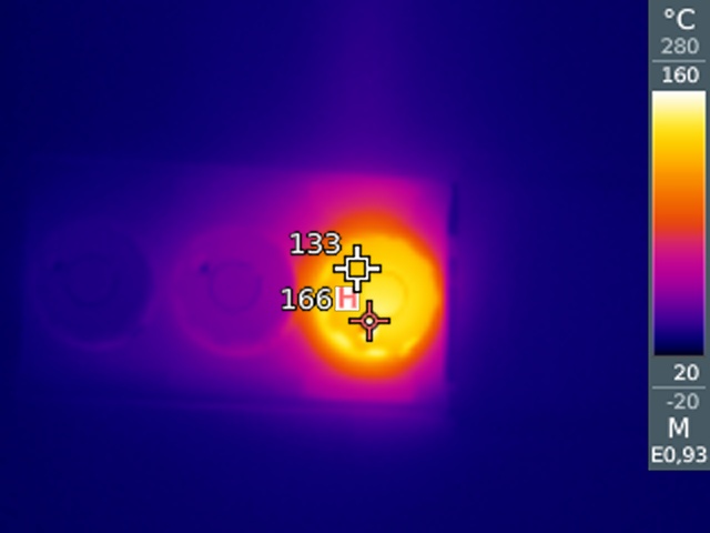

Eine Sonnenliege ist mit 3 x 35 A Neozet-Sicherungen absichert worden,
zumindest steht es so auf dem Schild unter den Sicherungen. Ich
(Nicht-Elektriker) wurde um Rat gefragt, wieso in der einen Phase die
Sicherung zweimal durchbrennen konnte, dann stellte man fest, dass dort
eine 24er statt einer 35er eingebaut war. Trotzdem habe ich mir das
Ganze mit eine Wärmebildkamera angesehen und war erschrocken:
Wenn die Liege in Betrieb war, wurde eine der drei Sicherungen sehr
heiß, aber nicht die mittlere, die vorher zweimal gewechselt wurde. Nach
ca. 10 oder 15 Minuten war ihr Gehäuse über 130°C heiß, der
Sicherungselement selber an die 170 °C. Die beiden anderen Sicherungen
blieben kalt. Der Kunststoff vom Sicherungshalter hat (noch) keinen
sichtbaren Schaden genommen.
Ist so etwas normal? Wird eine solche (sehr luxuriöse) Sonnenliege bei
derartiger Leistungsaufnahme nur einphasig angeschlossen? Könnte es
sein, dass eine schlechter Kontakt an der Sicherung sie so erhitzt hat?
Derartige Außentemperaturen können doch schlecht durch den Schmelzdraht
im Inneren verursacht werden(?).
Wenn ich noch einmal die Gelegenheit dazu habe, könnte ich mit einem
Zangenamperemeter den Strom messen und versuchen, für einen besseren
Kontakt im Sicherungshalter zu sorgen. Ansonsten soll sich ein Fachmann
darum kümmern.
Brandgefahr?

mach mal vom Sockel ein Foto.
da sind Passringe drinnen, um zu verhindern, dass da größere Sicherungen
reingeschraubt werden.
*Passen Sicherung und Passring mit der angeschriebenen Größe zusammen?
mach mal ein Foto vom Typmeschild der Liege.
*ist die wirklich 3 Phasig und auch 3 Phasig angeschlossen
klär das bitte ab und dann lass einen Profi ran.

Möglich, aber nicht zu empfehlen

Lasche Kontaktfedern? Schrauben nicht angezogen? Wackelkontakt?
Egal. Neozed Raus und einen Sicherungsautomaten rein.
Ich fand gerade:
http://scp.s-scptuj.mb.edus.si/~murkos/Teorija%20in%20vaje/ESV/Nova%20snov%20po%20vpra%9Aanjih%202%20letnik/Varoalke/Elektrische%20Sicherung%20-%20Wikipedia.htm,
da steht weiter unten im Kapitel "D0-System (NEOZED)":
> Sicherungen des Systems D0 (sprich D Null) oder NEOZED sind kleiner als
DIAZED-Sicherungen und haben eine größere Verlustleistung. Werden sie längere Zeit
mit Nennstromstärke betrieben, so werden sie sehr warm und können die Wärme auf
Grund der geringen Grundfläche schlecht abgeben. _Dies kann Schäden und
Verbrennungen am Sicherungsblock hervorrufen_.

Foto machen o. ä. geht nicht, weil ich da nicht oft und nur unregelmäßig
vorbei komme. Und m. E. sind die Fassungen für die 35er ausgelegt.
Ein Elektriker müsste schon beauftragt worden sein.
