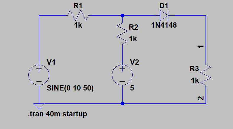

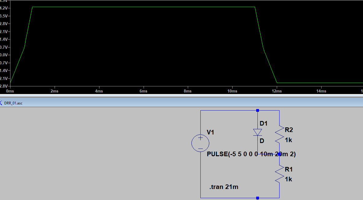

um mich ein wenig mit dem Simulationsprogramm warm zu machen, habe ich
mir eine Schaltung ausgedacht.

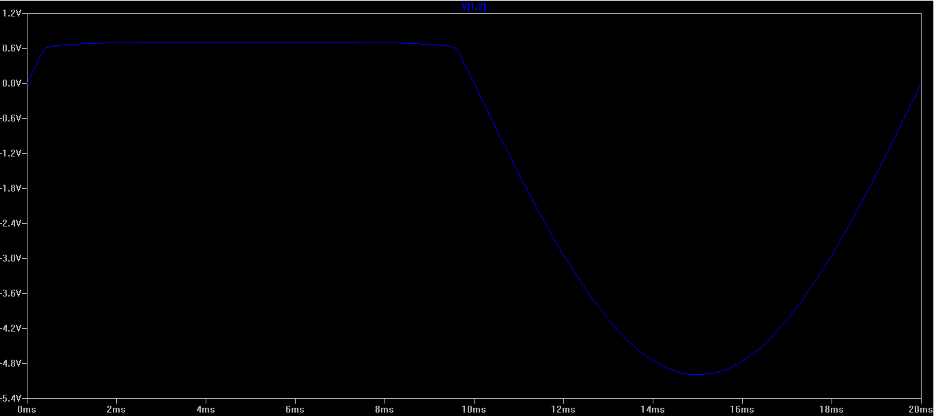

Leider kann ich den Spannungsverlauf am Widerstand R1 nicht
nachvollziehen.
Spice zeigt dass während der Positiven Amplitude von U1 an R1 gerade mal
0,6 V abfallen.
Ich hätte aber vermutet dass sich die Spannung von U1 gleichmäßig über
R1 und R2 aufteilt.
U2 hat doch keinen Einfluss auf R1?
Die Diode ist eine 1n4148. Uf= 1V
Moderator #5185033

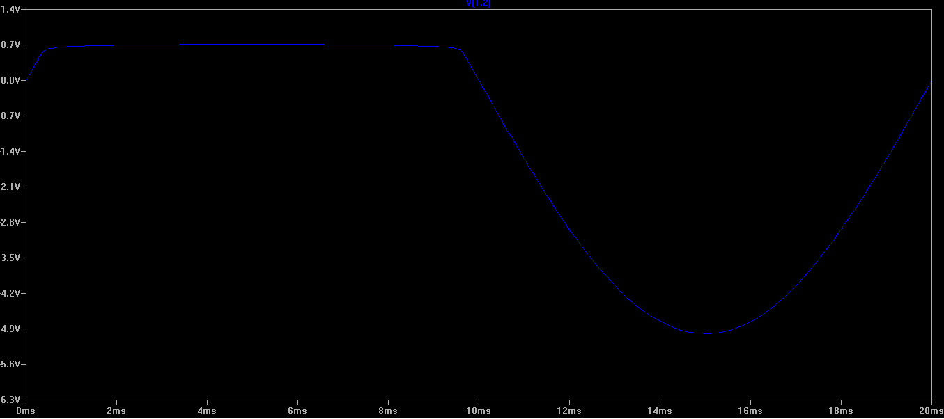

> 0,6 V abfallen.
Das ist der Spannungsabfall an der Diode, wenn diese leitet. Ist die
Spannung andersherum gepolt, sperrt die Diode, und der Spannungsteiler
aus R1 und R2 wird wirksam.

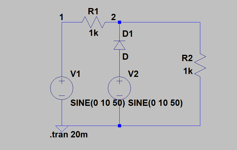

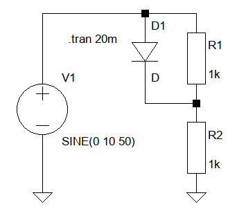

Edit:
Deutlicher wird das Verhalten der Schaltung vielleicht, wenn man die
beiden gleichartigen Spannungsquellen zu einer zusammenfasst und die
restlichen Bauteile etwas anders anordnet (s. Anhang).

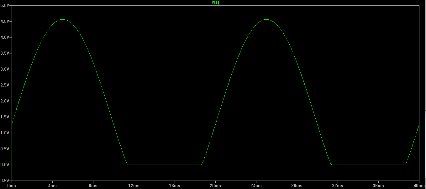

OP #5185905
kann mir wieder jemand helfen??
Habe mir eine Schaltung (im Anhang) ausgedacht.
Warum gibt es während der 2. Welle keine Spannung an R3 ???
Die Gleichspannung arbeitet doch weiterhin. So wie es vorher berechnet
habe,
müsste an R3 ca. 0,4 V Gleichspannung anliegen....
Die Diode sperrt ja nur die Wechselspannung...aber doch nicht die
Gleichspannugsquelle....
Moderator #5185934
Die Diode sperrt, wenn der Mittelwert aus Sinus- und Gleichspannung
kleiner als die Flussspannung der Diode ist, d.h. wenn
   (Us + Ug) / 2 < Uf
=> Us < 2·Uf - Ug
Für Ug=5V und Uf=0,5V sperrt die Diode also immer dann, wenn Us<-4V ist.
Dann ist die Spannung an R3 gleich 0. Lass dir im Plot neben der
Spannung an R3 auch die Sinusspannung ausgeben, dann wirst du sehen,
dass das ungefähr stimmt.

Moderator #5186182
Ostap schrieb:
> du meinst, während der negativen halbwelle reicht die gleichspannung
> nicht aus, damit die Diode überhaupt erst leitend wird?
Nicht während der ganzen, aber während eines Teils davon.
> Denn während der negativen Halbwelle sperrt sie die Wechselspannung.
> Die Gleichspannug die gleichzeitig an der Diode anliegt ist kleiner als
> ihre Flussspannung
Du musst die beiden Spannungsquellen nicht getrennt, sondern gemeinsam
betrachten, da sie über R1 und R2 zusammengeführt werden.
Denk dir erst einmal D1 und R3 weg. Dann bilden R1 und R2 einen
unbelasteten Spannungsteiler zwischen V1 und V2. Da beide Widerstände
gleichgroß sind, ist das Spannungspotential am Verbindungspunkt zwischen
R1 und R2 zu jedem Zeitpunkt genau der Mittelwert von V1 und V2. Die
meiste Zeit ist dieser Mittelwert positiv. Wird die Sinusspannung aber
kleiner als -5V (sie kann ja bis -10V hinuntergehen), wird der
Mittelwert negativ.
Nun nehmen wir D1 und R3 wieder mit hinzu. Damit D1 leitet, muss obiger
Mittelwert größer als ihre Flussspannung werden. Erst dann misst du an
R3 einen positiven Spannungsabfall.
