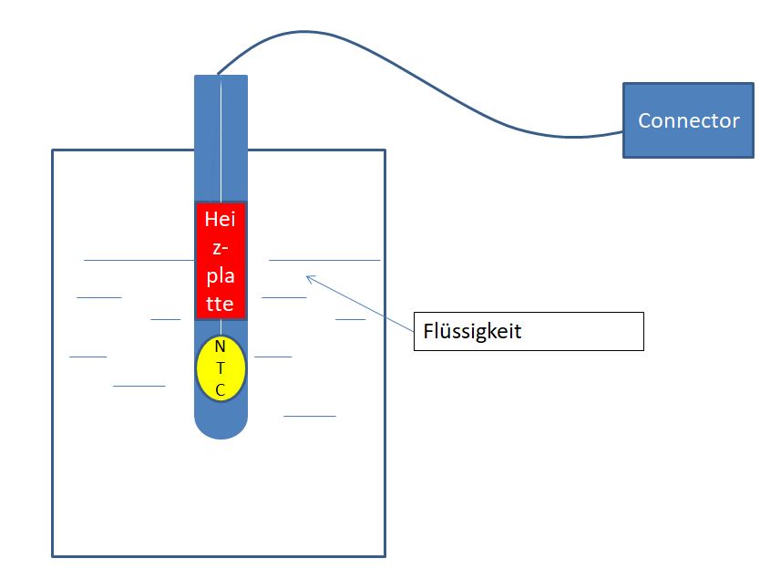

Ich möchte mit einem Heizrohr (Edelstahlrohr welche mit einer Heizplatte
beheizt wird siehe Bild),die Temperatur einer Flüssigkeit etwas erhöhen.
Gleichzeitig möchte ich aber mit demselben Rohr auch die
Flüssigkeittemperatur messen.
Dies würde nur dann gehen denke ich wenn die Heizplatte abgeschaltet
wird und Edelstahlrohrtemperatur der Flüssigkeittemperatur gleich wird.
Hat jemand eine Idee wie ich die Temperatur der Flüssigkeit auch während
des Heizvorgangs messen kann? Wenn das Rohr heiss wird? Für die
Temperaturmessung möchte ich NTC Sensor nutzten, welcher im Rohr
integriert ist.
Hätte Jemand vielleicht eine Idee/workaround?
Im Vorraus den Wärmewiderstand des Rohrs und des Flüssikeitsbehälters
bestimmen und die Heizleistung elektrisch messen.
Daraus lässt sich dann die Temperatur berechnen.
Nen Temperatursensor in die Flüssigkeit unterhalb der Heizpatrone zu
hängen ist aber mit Sicherheit genauer, einfacher und billiger.

Du wirst die Flüssigkeit kräftig rühren müssen, sonst können schon
innerhalb der Flüssigkeit erhebliche Temperaturunterschiede auftreten.
Anstatt des skizzierten Heizrohrs würde ich an die Verwendung einer
Heatpipe denken.
Der Wärmewiderstand von Heatpipes ist derart gering, dass praktisch
überall die gleiche Temperatur herrscht.

Wie THOR schon schrieb, Sensor in ein 2. Rohr.
Es stellen sich hier viele Fragen:
- wie groß ist die Flüssigkeitsmenge
- von welcher Temperatur auf welche Temperatur soll geheizt werden
- wie groß ist die Heizleistung
- wie groß ist die Masse des Edelstahlrohres
- wie ist die Wärmeableitung realisiert (rein auf Konvektionsbasis? Dann
hast du auch in der Flüssigkeit erstmal keine gleichmäßige
Wärmeverteilung).
Wenn man wirklich sehr viel Aufwand treiben will, kann man natürlich ein
System bauen, dass die Temperaturzunahme des Rohres beim Heizen sehr
genau beobachtet.
Je kühler und massereicher das umgebende Medium, desto langsamer die
Erwärmung.
Wenn man jetzt Ausgangstemperatur vor dem Heizen, Heizleistung,
Flüssigkeitsmenge etc. in die Rechnung miteinbezieht, kann man am Ende
eine Abschätzung der erforderlichen Heizdauer errechen, um die
gewünschte Temperatur der Flüssigkeit zu erreichen.
Ob das die Lösung ist bezweifle ich aber...
2. getrennt voneinander angeordnete Rohre (1. Rohr heizen, 2. Rohr
messen) ist wohl naheliegender.
Alternativ könnte man das Rohr evtl. auch so modifizieren, dass zwischen
Sensor und Heizung ein wärmeisolierendes Material (z.B. PVC-Rohr)
dazwischengebaut wird.
Dann misst der Sensor nicht mehr die Rohrtemperatur der Heizung, sondern
die Temperatur der Flüssigkeit.

Dein Ansatz wird so nicht funktionieren.
Selbst wenn du es schaffst, den NTC thermisch vom Heizelement zu
entkoppeln, wird die gemessene Temperatur immer noch durch das
Heizelement verfälscht.

Die Temperatur der Flüssigkeit kannst du mit dem Sensor natürlich nicht
direkt messen, weil der Sensor durch die Heizung erwärmt wird.
Wenn du die Wärmeübergangswiderstände Heizelement-Sensor und
Sensor-Flüssigkeit kennst, i.e. einmal bestimmt hast, kannst du die
Flüssigkeitstemperatur aber ausrechnen. Dafür sollte die Flüssigkeit
immer gut durchmischt werden (sonst ist "Temperatur der Flüssigkeit"
sowieso eine Hausnummer) und der Sensor sollte zu Gunsten der
Messgenauigkeit thermisch möglichst dicht an der Flüssigkeit liegen,
d.h. vom Heizelement halbwegs isoliert sein.

Ich würde das anders machen als von Dir angedacht.
Heizpatrone (VA-umhüllt) besorgen.
Dann passendes VA-Rohr besorgen, dessen iD es erlaubt, die Heizpatrone
UNTEN frei herausstehen lassen zu können, wobei die HP an ihrem oberen
Ende auf ca. 10 mm Länge, z.B. per Teflonhülse o.ä., dicht in das Rohr
eingepresst ist.
Wodurch die HP thermisch vom Rohr getrennt ist.
Den T-Sensor kannst Du dann im VA-Rohr (innen) dort anbringen, wo Du die
T messen willst.
Durch die thermische Trennung der HP vom Rohr bekommst Du dann auch
einen einigermaßen "wahren" Wert der Flüssigkeits-T. ;)
Kannst auch am Ende der HP (wo die Anschlußdrähte) dann im Rohr
hochstehen, noch etwas Dämm-Material hineinstopfen.
