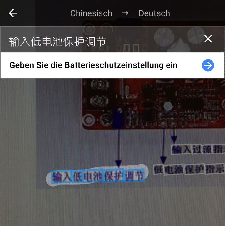

Der Regler beim Ausgang ist für Spannung, der mittlere ist für Strom,
aber für was ist der mit klein Lambda beim Eingang?
Das lambda ist kein lambda, sondern ein chinesisches Schriftzeichen.
Ansonsten kann ich nur raten: undervoltage lockout? Input current limit?

Aeh. Guurgel Translate mit dieser Bild-Translate Funktion ist wirklich
praktisch.
OP

Roman K. schrieb:
> 20W? Echt? ICh hätte zumindest auf 120 gehofft :(
Das ist ja auch leicht übertrieben. Allerdings nicht all zu sehr.
Diese in fast jeder Beziehung mangelhafte Konstruktion wird eben leider
nur in einem relativ engen Bereich "zufriedenstellend" funktionieren.
Die MOSFETs sind ziemlich sicher an Stromtragfähigkeit wie auch
Spannungsfestigkeit knappstens bemessen - deshalb Kühlungsprobleme
(und natürlich leicht kaputt gehend).
Die Spule hat mit Sicherheit zu geringen Sättigungsstrom (bei hohen
Strömen wird sie sich sehr stark erhitzen ---> bis zum Durchbrennen
möglich).
Dazu ist wohl noch deren Induktivität zu gering, bei geringen Strömen
könnte das Gerät also (ungewollt) in den Lückbetrieb gehen. Was für die
eh schon viel zu geringe Ein- und Ausgangskapazität zusätzlich noch eine
ungleich höhere Belastung wäre.
So kenne zumindest ich die "Dimensionierung" bei Wandlern aus dieser
Quelle / solchen Quellen. In Verbindung mit dem bestimmt nicht guten
Layout (und fehlender Filterung) ist das tatsächlich ein potentiell
recht leistungsfähiger Störsender.
Die Warnung mit der Kfz-Schmelzsicherung ist übrigens ernst zu nehmen.
So etwas muß immer auch für die Spannung (und ob AC oder DC)
spezifiziert sein! Durch den DC-Lichtbogen wird diese ungeeignete zum
heißen Lämpchen...
Bei welcher Ein- und Ausgangsspannung + Ausgangsstrom hättest Du vor,
das Teil zu betreiben?
