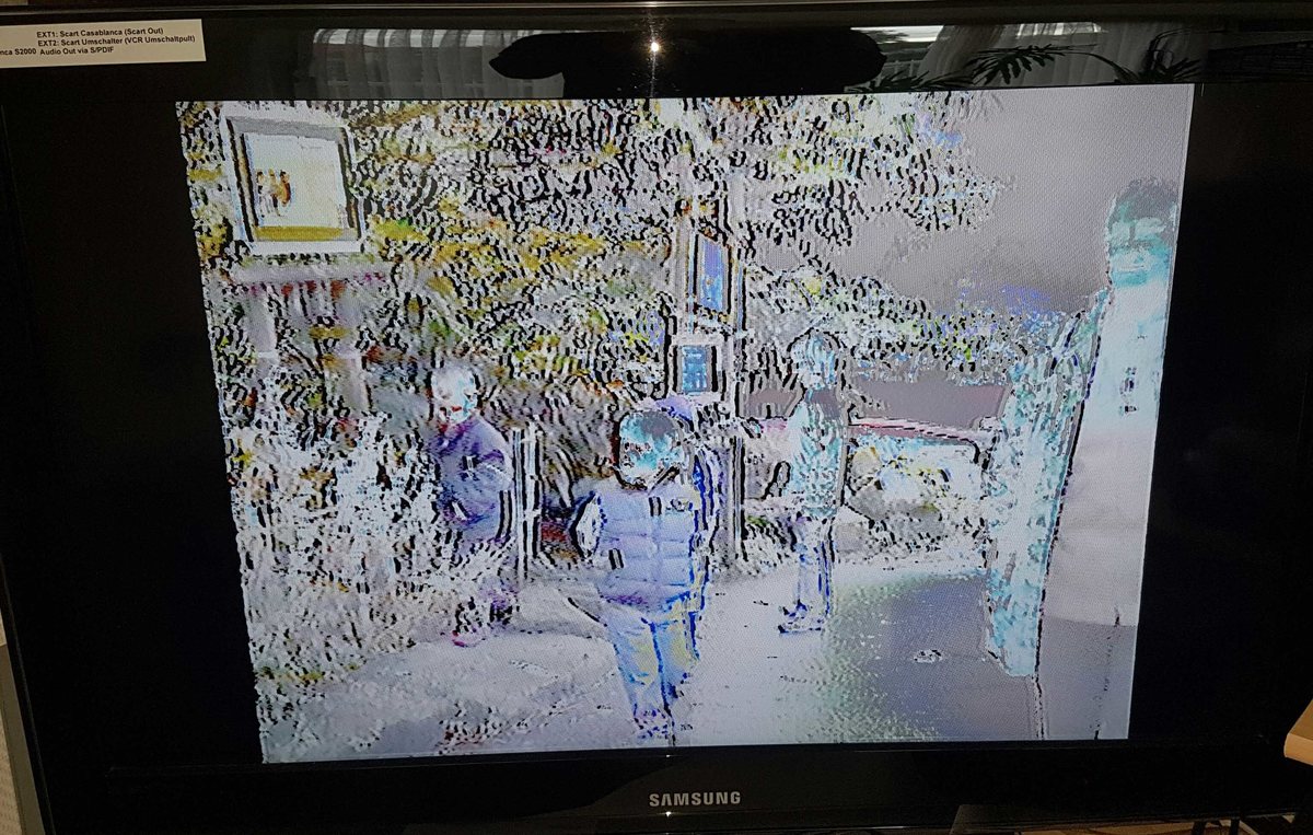

Kann mir jemand helfen.
Mein Samsung LCD-TV hat auf einmal Falschfarben
Bild: https://server.ofxcmedia.com/index.php/s/Q2gtt1GWW2k06gf
Problem trat erst nur Sporadisch und nun Dauerhaft auf. Auch auf OSD und
nach versuch jeglicher resets etc.
Wo kann man das Problem am besten Lokalisieren? - Mainboard? T-Con?
Danke und VG
Oliver

Gast #5185866
Harald W. schrieb:
> Franz B. schrieb:
>>> Also untersuche den Rotkanal Deines Fernsehers.
>> Harald, das ist schon ein LCD-Gerät. Nix mehr mit BF459...
> Einen Rotkanal wirds wohl trotzdem geben, allerdings möglicherweise
> unzugänglich innerhalb eines ICs.
...den man dann "untersuchen" kann, ja? ;-)
#5186254
Ja. Und ja. Im Scaler. Leider ist das eine Blackbox.
Der ganze Grundabgleich, Ländercodes und vor allem die Anpassung an des
verbaute Panel geht in Software.
Da das verbaute T-Con immer zum Panel gehört und dort der Gamma-Puffer
sitzt, kann man das Gamma IC eben ohne Neuabgleich tauschen.
Abgleichpotis bzw. Trimmer gibt es einfach nicht mehr in diesen
Schachteln.
Ganz selten mal eins auf dem Netzteil bei der ersten Generation dieser
flachen Laternen.
