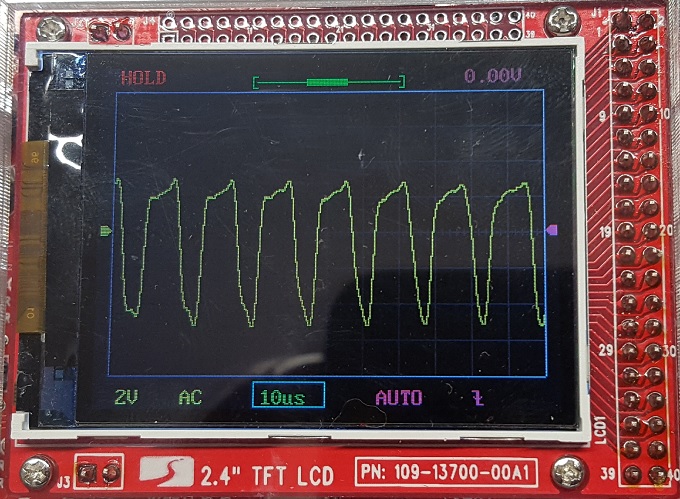

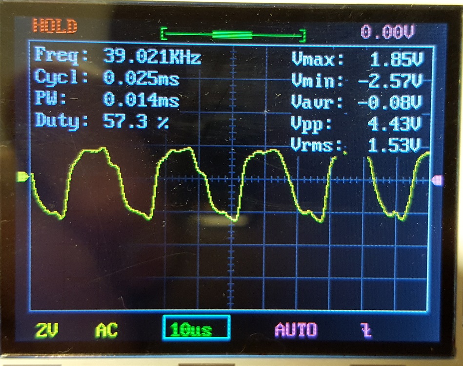

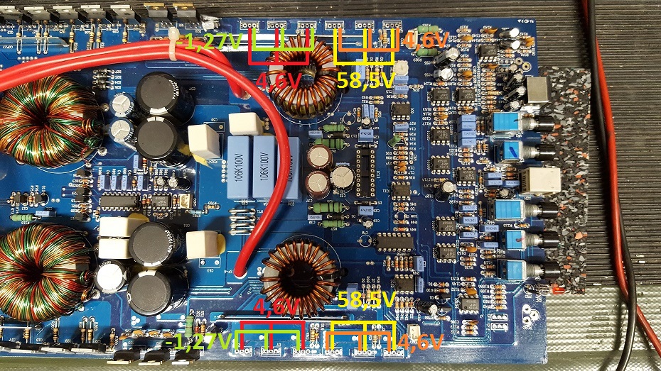

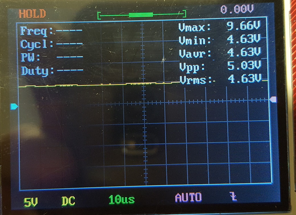

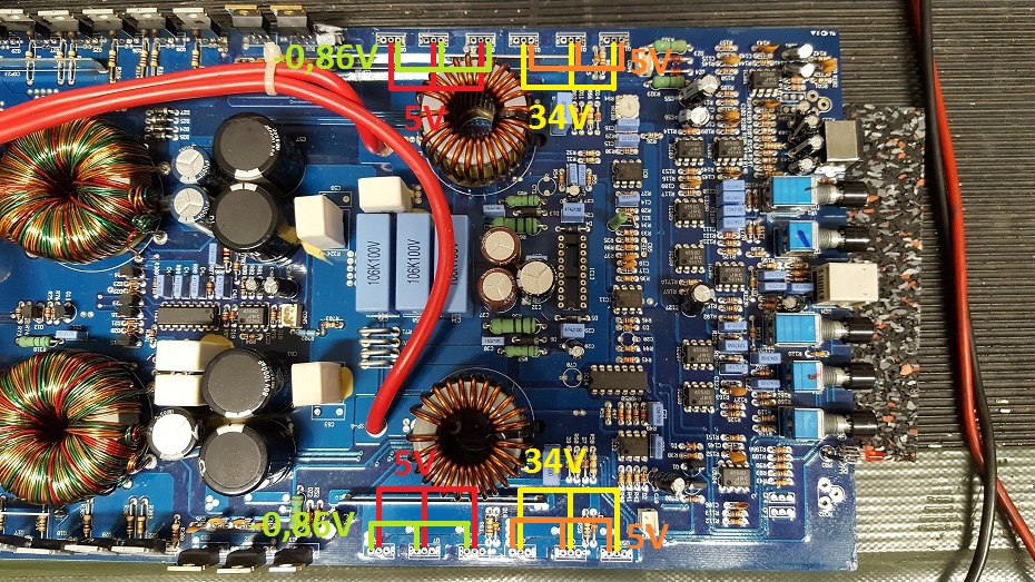

von Arthur K. (dersamoaner)
Melde mich zurück mit neuen Erkenntnissen.
Alle MOSFet´s getauscht. Endstufe zeigt kein Protect mehr an dafür
leuchtet jetzt die Power LED Rot. Ab ca. 8V versucht die Stufe
einzuschalten und es leuchtet für eine halbe Sekunde die Power LED grün,
danach sofort Rot.
Bleibe ich mit der Stromversorgung (vom Labornetzteil ;)) weiter drauf
schaltet binnen 5 sec das Relais "Handouk RA-A12S". Spannung bleibt
unverändert auf ca. 6V und es fließt ein Strom von ca. 7,5A. Die
Netzteil MOSFet´s werden gut heiß dabei. Habe dann mal -DS- der FQP65N06
gemessen und bekomme ein Rechtecksignal raus, auch wenn kein sonderlich
schönes. Bilder kann ich heute Abend gern nachreichen.
Irgendwo wird das Netzteil einen defekt haben und ich weiß grad nicht
wie ich weiter vorgehen soll um den Fehler einzugrenzen.
Jemand ne Idee ?

Alle Endstufen FET´s ausgelötet. Nehme ich die Schaltung in Betrieb
leuchtet die Power LED grün. Labornetzteil 10v 1A Begrenzung. Die
Spannung bricht trotzdem runter.
An keinem Gate der Endstufen FET´s liegt eine saubere Rechteckspannung
an.
Ist zwar ähnlich einer Rechteckspannung aber keineswegs sauber. Lade
Bilder heute Abend hoch, in der Arbeit geht's nicht.

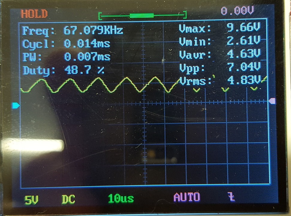

Es folgen Bilder
Auf Bild 1 sieht man welches Signal an allen 12 Gain Pins der Endstufen
FET´s anliegt.
Auf Bild 2 sieht man wie sich das Signal nach ca. 3-4 sec verändert und
nach 2 sec wieder zum ursprünglichen Signal in Bild 1 wird. Tritt
allerdings nur bei 3 nebeneinander liegenden FET´s auf. Die anderen 9
bleiben unverändert wie in Bild 1.

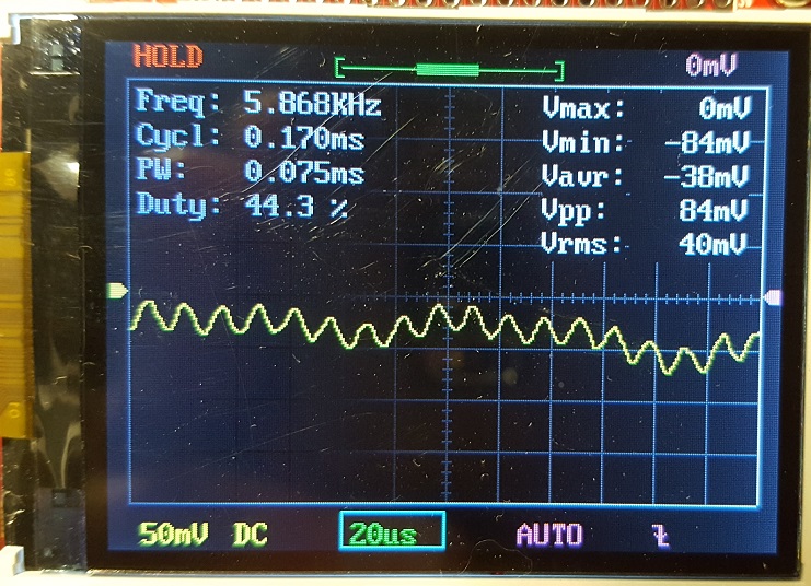

Zusätzlich habe ich mal an den Comparatoren LM393N Output A und B
gemessen welches Signal ausgespuckt wird. Sollte normal schon ein PWM
Signal sein, richtig ?
Pin 1 und 7 bei Comparator 1, selbes Signal wie auf Bild 1.
Pin 1 Comparator 2, selbes Signal wie auf Bild 1.
Pin 7 Comparator 2 spuckt ein anderes Signal aus wie in Bild 3.
Auch wenn es vielleicht sinnlos war, learning by doing.
Das war nicht sinnlos. Die Signale sind NICHT in Ordnung. Komparatoren
sollten immer reine, saubere High- und Low- Wechsel, aka Rechtecke,
ausgeben.
Ich würde die gesamte Modulatorstufe (Einspeisung Audio, Generator
Dreieck, hin zu Komparator) checken. Mitsamt deren Versorgung.
Zuerst muß der Kurzschluß weg, der offenbar das Netzteil immer noch
belastet.
Wenn sich die Wellenform bei 3 von 12 FETs verändert, ist genau da etwas
faul. 12 ist durch 3 teilbar und die entstehende 4 ist genau das, was
ich für eine Vollbrücke ertwartet habe (4x 3 FETs parallel). Nimm mal
den HIP Brückentreiber aus der Fassung und miss die Signale an seinen
Eingängen (Pin 6 und 7). Endstufen-FETs sind noch ausgebaut? Wird der
HIP eigentlich warm? Ich vermute einen Defekt des HIP.
Wie weit steigt die Ausgangsspannung am Netzteil-Ausgang? Es wäre
möglich, daß zwei Kondensatoren oder -gruppen in Reihe geschaltet sind.
In diesem Fall interessieren mich beide Spannungszweige gegen Masse und
die Spannung über die gesamte Reihenschaltung. Du kannst auch vorsichtig
probieren, noch etwas mehr Strom zu geben, aber ohne laufende Endstufe
(bzw. ohne die Verluste durch die schnell schaltenden FETs) sollte das
Ding keine 2A bei 12V brauchen.

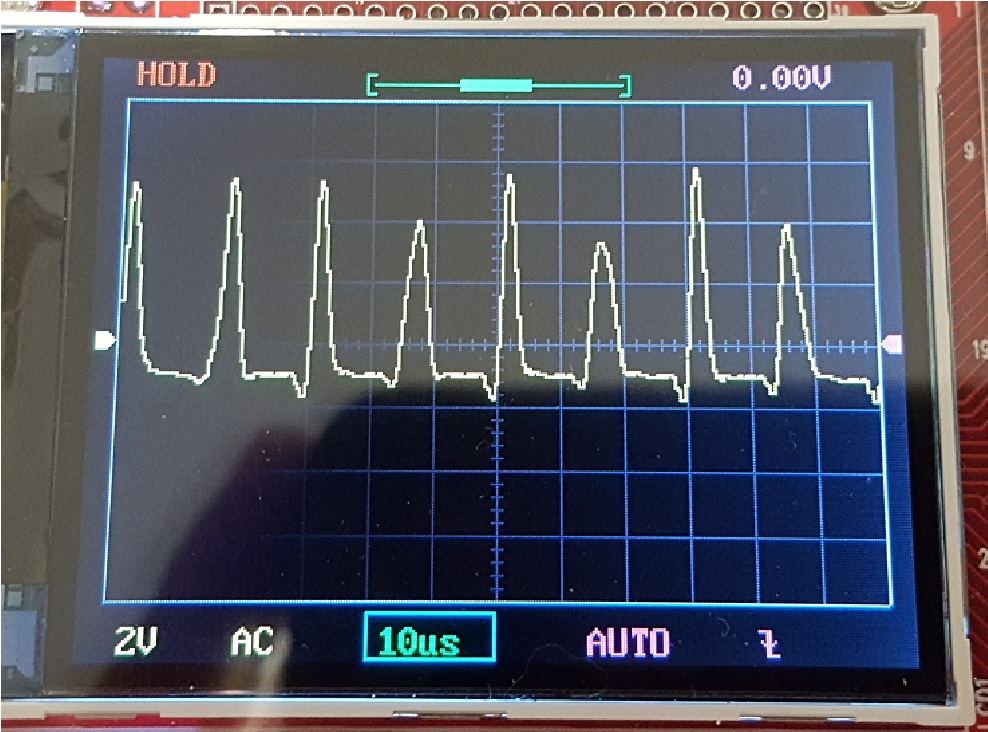

Ben B. schrieb:
> Nimm mal
Sind noch ausgelötet. Merklich warm wird er nicht. Anbei mal die Signale
von Pin 6 und 7.

Ich habe mal im letzten Bild aufgeschrieben welche Spannungen ich messe.
Kann man an den großen Kondis die Ausgangsspannung vom Netzteil messen?
Wüsste nicht wo ich sonst messen soll, bitte korrigieren wenn ich falsch
liege.
Mir scheint so als ob alle Spannungen an den Kondensatoren genau die
Hälfte beträgt wenn ich mir die Durchschlagfestigkeit anschaue.

Wenn Du schon mal mit dem Oszi dabei bist - wie sehen die Signale am
Gate der FETs gegen die 12V-Masse am Eingang aus? Bitte beide Gruppen
messen, nicht nur eine. Da müßte ein halbwegs sauberes Rechteck
anliegen, zumindest ohne grob verschlissene Flanken. Hast Du die FETs
gegen originale ausgetauscht oder hast Du andere Typen genommen, die
vielleicht eine viel höhere Gate Charge (Qg) haben als die originalen?

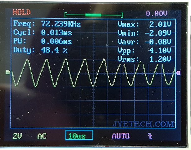

Ben B. schrieb:
> Alles ohne eingesteckten HIP: Wie hoch ist die Betriebsspannung? Die
> liegt an Pin 15/16 gegen Pin 4 an. Welche Spannung liegt an Pin 1 und 10
> gegen Pin 4? Wie sehen die beiden Signale an Pin 6/7 DC-gekoppelt gegen
> Pin 4 aus?
Pin 15/16 gegen 4 -> 10,84V
Pin 1 gegen 4 -> Spannung steigt auf 12V und sinkt langsam auf 10,8V
runter.
Pin 10 gegen 4 -> Das selbe wie bei Pin 1 gegen 4.
Jetzt weiß ich was du mit DC-Kopplung meinst. Konnte mit dem Fachbegriff
nichts mehr anfangen, zu lange her.
Bei Pin 6 bleibt Sägezahnspannung und bei Pin 7 jetzt Gleichspannung.
Siehe Bilder.

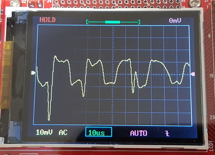

Bild ist mit eingefügt. Keine saubere Rechteckspannung.

Sorry ich glaube ich bin zu blöd aber ich weiß immer noch nicht genau wo
ich die Betriebsspannung der Endstufen FET´s messen soll. Meinst du mit
Ausgangsfilter den Tiefpass ?
Ich habe mal probeweise jegliche Drain und Source Pins gegen Masse
gemessen falls es irgendetwas bringt. Die Spannungen sind im Bild
eingetragen.
Okay, erstmal soweit alles gut, im Wesentlichen was ich erwartet habe.
Ich vermute Du hast einen Fehler in der Treiberschaltung der
Netzteil-FETs nicht gefunden. Wenn nur eine Seite der FETs warm wird,
dann arbeitet das Netzteil nicht symmetrisch. Die "kalte" Seite leitet
also wahrscheinlich gar nicht (oder nur minimal) oder die "heiße" Seite
sperrt nicht richtig. Durch die einseitige Ansteuerung kommen die Trafos
in Sättigung.
In der Mitte zwischen den Trafos und 4 dicken Kondensatoren findest Du
einen TL494 oder KIA494 oder unter welchen Namen das Ding überall
verbaut wurde. In Richtung der 12V-Anschlüsse der Endstufe sind ein paar
Dioden/Widerstände und 4 TO-92 Transistoren. Ist da alles in Ordnung?
Was sind das für Transistoren? Wahrscheinlich hat es dort irgendwas
mitgerissen als die FETs verdampft sind.
Miss mal bitte mit dem Oszi DC-gekoppelt die Spannung am mittleren Pin
(Drain) der Netzteil-FETs. Wenn beide Gegentakt-Stufen des Netzteils
arbeiten, entsteht dort eine Rechteckspannung mit doppelter Höhe der
Eingangsspannung. Wenn nicht, dann stimmt da etwas nicht.
Edit:
Falls das soweit alles okay ist: Alle sekundären Dioden vom Netzteil
raus, auch die kleinen zur Vorstufen-Versorgen (oder Draht vom Trafo von
der Platine lösen). Das nimmt jede Last vom Netzteil. Läuft es dann
korrekt mit 12V und so 1..2A Strom?

Wenn da keine sauberen Rechtecke anliegen: HIP austauschen und nochmal
messen. Erst wenn das soweit okay ist, können die FETs wieder rein und
dann müsste das Ding eigentlich auch laufen.
Habe den HIP rein und die Signale sind schrecklich und teilweise
unterschiedlich. Außerdem wird der HIP ziemlich heiß wie ich bemerkt
habe.

Anbei mal die Spannung der Endstufen FET´s ohne HIP.
Der HIP sollte ohne die FETs keine Last haben, wenn der heiß wird ist
das also nicht gut. Ich würd den neu nehmen, schon aus Sicherheit. Die
FETs komplett neu zu wählen kann bestimmt auch nicht schaden. Ich hatte
mal einen FET, der nur halb zerschossen war. Man sucht sich einen Wolf
wenn man defekte Teile für ganz sicher intakt hält. Vielleicht gibts ja
beides zusammen bei Reichelt.
Leg mal zum Messen der High-Side-FETs in der Endstufe eine Masse auf die
beiden Ausgangsfilter-Spulen (Drain-Source je eines Low-Side-FETs (das
sind die mit Source an Masse) brücken). Sonst misst Du an der Stelle
Müll weil die Spulen (die Ausgänge der Endstufe) ohne die FETs in der
Luft hängen. Diese Brücke unbedingt wieder raus bevor die FETs
reinkommen, sonst FETs tot.

Allerdings kommt ein merkwürdiges Geräusch aus dem Subwoofer selbst wenn
nichts am Eingang anliegt. Es hört sich an wie ein Radiorauschen und als
ob man versucht die passende Frequenz einzustellen aber nicht findet.
Verschiedene Lautsprecher getestet. Bei allen dasselbe und an 2
verschiedenen Labornetzteilen getestet, auch dasselbe.
Ich habe mal ein Bild angehängt was am Lautsprecherausgang anliegt.
Eine Idee was da schief läuft ?
Hmm, das sind etwa 60kHz und könnte entweder die PWM der Class-D
Endstufe sein oder die Frequenz des Spannungswandlers. Welche genau,
kannst du mal mit dem 2ten Kanal des Oszis rausfinden. Ich vermute, es
ist der Wandler, denn 58kHz sind eigentlich zu wenig für anständige
Class-D.
Das Piepsen kommt, weil sich da irgendwas überlagert.
Das sind Verzerrungen durch die äußerst billig aufgebaute
Modulatorschaltung und bei solchen Endstufen leider ziemlich normal. Die
Hersteller gehen wohl davon aus, daß der angeschlossene Lautsprecher das
nicht gut wiedergeben kann oder daß man es im Auto sowieso nicht hört.
Die frühen Class-D Endstufen in der PA-Technik arbeiteten auch prima als
Langwellensender, dank der Lautsprecherkabel auch mit guten Antennen.
Viel Spaß, wenn man da Funkmikrofone betreiben wollte, das war fast ein
Ding der Unmöglichkeit.
