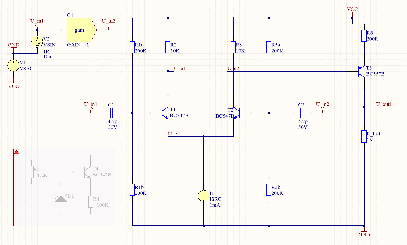

Ich bin etwas am Verzweifeln und mit meinem Latein am Ende. Wir müssen
für die Schule einen diskreten Differenzverstärker entwickeln
(Dimensionierung, Schaltungsaufbau, Simulation in Altium).
Soweit so gut, dimensioniert wurde alles, die Simulation der
Gleichtaktverstärkung wurde auch erfolgreich durchgeführt und entspricht
den Erwartungen. Das Problem ist aber bei der Gegentaktunterdrückung.

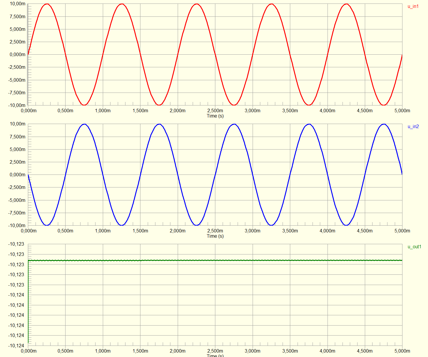

Hier bekomme ich beim Ausgang (in der Schematic U_out1) ein komplett
entgegen meinen Erwartungen entsprechendes Signal. Ich versuche seit
mehreren Stunden dem Fehler auf die Schliche zu kommen, doch komme nicht
weiter.
Kann mir bitte jemand weiterhelfen? Ich wäre sehr dankbar darüber!
Wichtig zu wissen, wäre, dass die Versorgung mit GND/-12V vorgegeben war
und die Stromquelle mittels Zener-Diode zu realiseren ist. Der erste
Anhang ist die Schematic mit Schaltaufbau und der 2. die Ausgabe der
Altium Simulation wo das "komische" Signal ist.
Vielen Dank im Vorhinein,
Max
Gast #5186236
Max M. schrieb:
> Das ist wegen der vorgegebenen Versorgung von GND/-12V so.
Dann male deine Schaltung nicht auf dem Kopf. Positive Spannungen
gehören nach oben, negativere weiter nach unten. Wenn dein VCC wirklich
negativ gegen Gnd sein soll, haben die Transistoren die falsche
Polarität.
Gast #5186245
Die 4,7pF an den Eingängen sind für 1kHz krass zu klein. Interessant
auch die Ausgangsspannung von -10V bei ausschließlich positiver
Versorgung.
Würde auch mal das Signal an den Kollektoren der Eingangsstufe
anschauen, ob da die Pegel halbwegs passen.
Grüsse

#5186272
> Interessant
> Versorgung.
Hallo. Habe die Kondensatoren geändert und voilá das Ausgangssignal ist
ein schöner Sinus. Hierzu vielen Dank!
Jetzt fehlt nur noch die Austeuerbarkeitsgrenzen. Hierzu habe ich die
Amplitude von 10m (siehe 2. Bild) auf 40m geändert und der Sinus
verwandelt sich in ein undefinierbares Signal, sollte aber eigentlich zu
einem Rechteck-Signal werden. Hat hierzu jemand noch eine Ahnung?
LG und Danke
#5186276
Dein Ausgangssignal ist schon plausibel, für den Fall, dass Vcc positiv
gegenüber Gnd ist. Dass U_out_1 invertert ggü. U_in_1 ist, wäre in dem
Fall passend.
Wenn aber Vcc negativ ggü. Gnd ist, wie du sagst, dann passt in deinem
Schaltbild überhaupt nichts, v.A. was die Polarität der Halbleiter
betrifft.
Gast #5186279
Dann musst du jetzt nur noch verraten, wie du es schaffst, dass sich die
Polarität der Transistoren mit einer gegen Gnd negativen VCC vertragen.
#5186281
Gast #5186402
Christian S. schrieb:
> Du hast ja keinerlei Gegenkopplung in der Schaltung. Somit übersteuert
> die Anordnung bereits bei 2...10mV schon und am Ausgang erscheint ein
> Rechteck
Was für ein Quatsch.
Der Diff hat einen ziemlich linearen Aussteuerbereich von +-2Ut
(~+-50mV).
