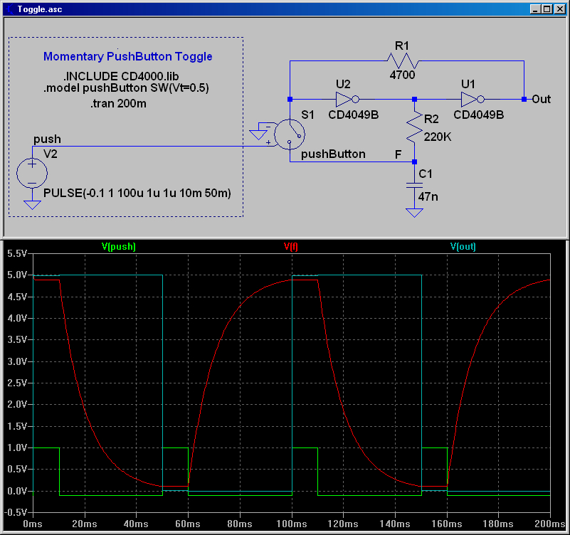

von Paul B. (paul_baumann)
Gerald B. schrieb:
> Ich habe es nun wieder so interpretiert, das er das digitale Gegenstück
> eines Tastenfeldes mit 10 unabhängig von einander einrastenden Tastern
> bauen will. 1. Tastendruck setzt den Ausgang des ULN und der 2. macht es
> wieder rückgängig.
Ich habe das auch so verstanden.
Da schlage ich einen sog. Toggle Switch vor:
http://www.electro-tech-online.com/attachments/toggle-jpg.71328/
Dahinter dann den ULN
(Die Schaltung aus dem Link funktioniert auch in Natura -nicht nur in
der Simulation :))

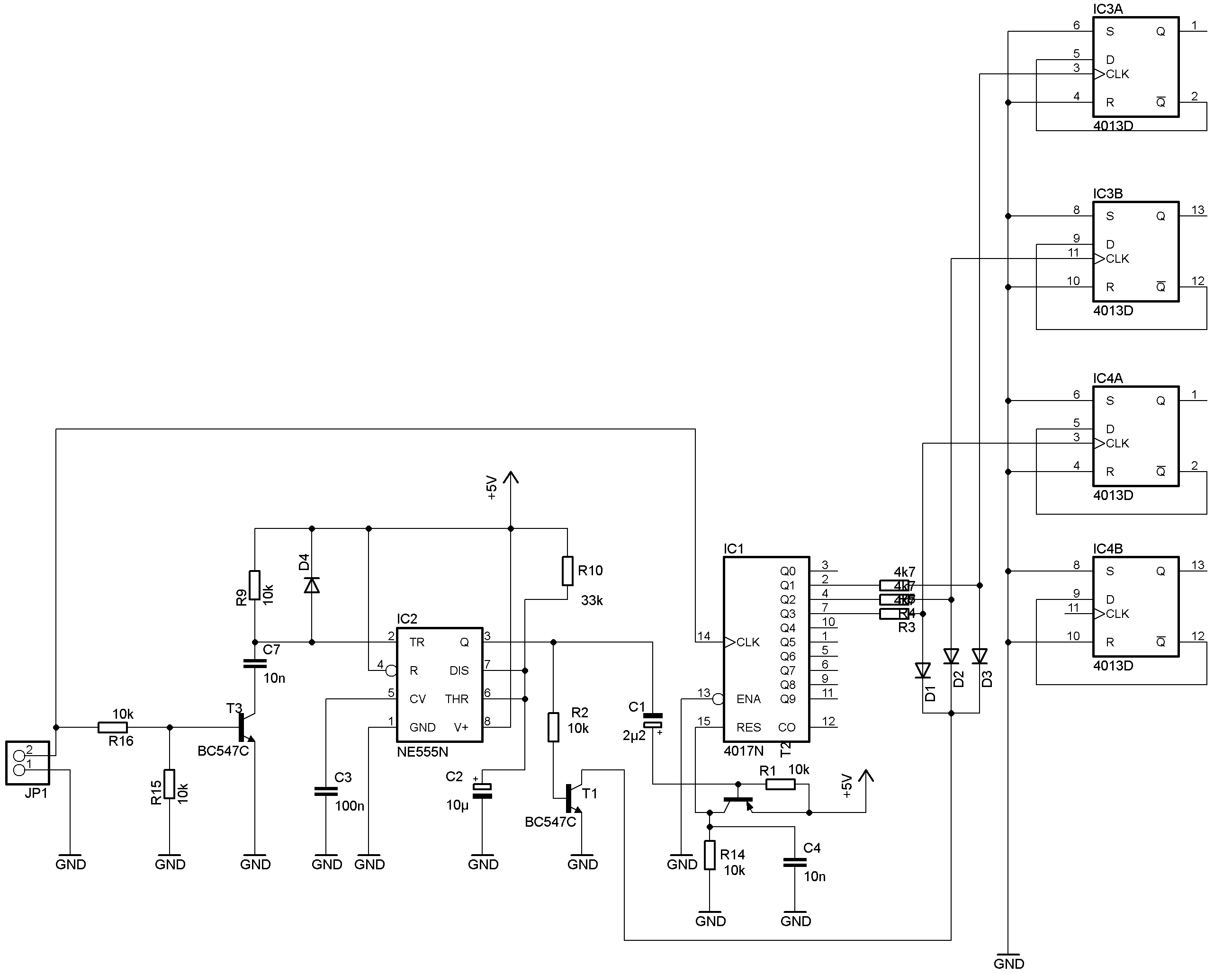

von Mani (Gast)
Gerald B. schrieb:
> Axel S. schrieb:
>> Wenn ich dein kryptisches Geschwurbel richtig deute, dann willst du, daß
>> die 10(?) Ausgänge gesteuert von einem Takt erst alle nacheinander auf H
>> schalten (erste 10 Taktimpulse) und dann wieder nacheinander auf L
>> (nächste 10 Taktimpulse) und dann alles wieder von vorn?
> wieder rückgängig.
> Ist für ihn doch sonnenklar, wie können wir uns nur so anstellen? ;-)
so soll es sein.
Konkret für Modellbau.
Da gibt es Decoder, welche z.B. die Anzahl der Knüppelbetätigungen von
1-5 auswerten und den entsprechenden Ausgang schalten.
Dieser bleibt solange aktiv, bis der Ausgang wieder angesteuert wird.
Dadurch kann man mehrere Ausgänge unabhängig schalten.
Meine "Idee" war jetzt, falls der Aufwand nicht zu groß wird, das
diskret aufzubauen.
Einige gute Anregungen kamen ja schon.
Für die Senderseite hab ich das schon mit 10Kanälen realisiert.
Gruß Mani
Ja, dann geht es mit meiner Lösung doch genau so. Ich habe das von
Anfang an so verstanden.
(Du mußt nicht von der Anzahl der Negativ-Bewertungen auf die Qualität

von Mani (Gast)
Hallo Paul
Danke für deinen Vorschlag mit dem 4049. Genau was ich brauche.
Jetzt das ganze noch in 16fach, damit ich 8Kanäle schalten kann und es
kein IC Grab wird wäre perfekt.
Gruß Mani
Der 4049 beinhaltet 6 Gatter, d.h. Du kannst mit einem Schaltkreis 3
"Flip-Flöppe" aufbauen. Du bräuchtest also 6 Stück davon aber 2 von
den ULN2008, nicht 2003, denn die enthalten nur 7 Schaltstufen.
Eine weiter Möglichkeit wären 8-fach D-Flip Flops wie 74HC273 oder
74HC377 zum Speicher der Zustände. Da kämst Du mit je 2 Stück aus.
MfG Paul

von Manfred H. (manfredbochum)
Hallo
Warum so unhöflich und ungeduldig?
Musste erstmal Zeit haben das halbwegs ordentlich zu zeichnen.
Wie geschrieben, mit CD4017.
Die Memoryfunktion hab ich mit FF gemacht, war am einfachsten mit dem
4013.
Von den Q-Ausgängen gehts dann in den ULN2803.
Zur besseren Übersicht sind nicht alle FF gezeichnet, aber das Prinzip
dürfte klar sein.
Ca. 300mS nach dem letzten Eingangsimpuls erfolgt der Reset, damit der
Decoder wieder bei null beginnt.
Gruß Mani

von m.n. (Gast)
Manfred H. schrieb:
> Hallo
Schön, daß Du eine Lösung gefunden hast, obwohl ich das Problem noch
garnicht verstanden habe ;-)
Aber diese Widerstands-Dioden Logik solltest Du Dir ganz schnell wieder
abgewöhnen. So geht man nicht mit Taktleitungen um.

von Gerald B. (gerald_b)
Ich dachte, laut Beschreibung, sollte die Schaltung auch rückwärts
zählen können? Aber ansonsten sehr bauteilsparend umgesetzt. Das mit dem
Dioden-Und wurde ja schon gesagt, zumal der Störspannungsabstand bei den
4000'er Standard-CMOS bei 12V besser wäre, so das sich die "Designsünde"
relativieren würde.
Ob nun µC oder nicht, halte ich für Geschmackssache. Sieht man mal von
Leiterplattenfläche und Flexibilität ab, werden beide Lösungen sich vom
Preis her die Waage halten. Ersetzt man den 555 noch durch eine CMOS
Lösung, dann wird auch die Strombaufnahme beider Varianten vergleichbar
sein.
