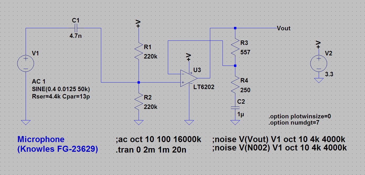

Beim Aufbau der abgebildeten Schaltung sehe ich auf dem Steckbrett, dass
Störsignale zwischen C1 und dem nichtinvertierenden OPV-Eingang
einkoppeln. Brumm dominiert, viel störender sind aber die
hochfrequenteren Anteile die in einem nachfolgenden Hochpass noch
verstärkt würden.
Die Störsignale stammen nicht aus der Versorgungspannung. Je nach Art
des Abgriff sehe ich bis zu 20 mV pp, auf +V (3.3 V, Netzteil mit
Längsregler) dagegen nicht mehr als 1 mV pp).
Ein Verkleinern des vom Spannungsteiler R1||R2 bestimmten
Eingangswiderstand senkt natürlich den Störpegel, belastet dafür die
Signalquelle entsprechend stärker; unter 75kOhm (R1||R2) sollte der
Eingangswiderstand daher nicht liegen.
Handelt es sich dabei um ein Steckbrettartefakt (aufgrund der parallel
laufenden Leiterschienen)? Oder werde ich dasselbe Problem auf der (noch
zu entwerfenden) Leiterplatte auch haben? Würde eine Metallbschirmung
dagegen helfen - oder schaltungstechnische Kniffe?
Gruß,
Burkhard
Deine Vermutungen sind komplett - richtig!
Das Steckbrett ist größer als eine Platine, was mehr "Antenne" bedeutet.
Eine Platine ist (verm.) kleiner, was aber das Problem nur mildert.
Abschirmen hilft mit Sicherheit. Aber auch abgeschirmtes Kabel zw. Mikro
und Verstärker verwenden! Schaltungstechnischer Kniff:
Differenzverstärker.

Ich verwende diese Steckbretter, die auf einer Metallplatte kommen (oder
befestige die Steckbretter auf einer eben solchen). Dann kommt eine
Schraube mit Lötfahne an die Metallplatte und ein Kabel von dort an die
Steckbrett Masse. Das beseitigt solche Probleme, die ich selbst auch
schon beobachtet habe.
Dein nichtinvertierender Eingang ist mit 110 kOhm recht hochohmig und
daher anfällig, ich würde aber erst die Metallplatte probieren, bevor
ich die Schaltung ändern würde.

Vielen Dank für Eure Antworten und Hinweise!
Inzwischen hab ich C1 auf 470 nF erhöht und damit die Störeinkopplungen
dramatisch reduziert. Ursprünglich war C1 als zuätzlicher Hochpass-Pol
gedacht (Trittschall- und Ploppfilter).
Interessanterweise driftet der DC-Level des Mikrofonausgangs schon mal
um +/- 100 mV (insbesondere nach lautem Klatschen), so dass ein
Koppelkondensator wohl nicht verzichtbar ist.
Versorgungsanschlüsse sind entkoppelt.

Mani W. schrieb:
> Vielleicht liegt es auch an Störquellen wie manche LED-Leuchtmittel,
> diverse Schaltnetzteile oder LapTop in der Nähe...
Es koppelt(en) sowohl 50 Hertz-Brumm als auch Hochfrequenzschlonz ein.
Welche Störquellen im Einzelfall vorhanden sind, spielt letztendlich
keine Rolle - der springende Punkt war der hochohmige Spannungsteiler in
Kombination mit dem Koppelkondensator C1.

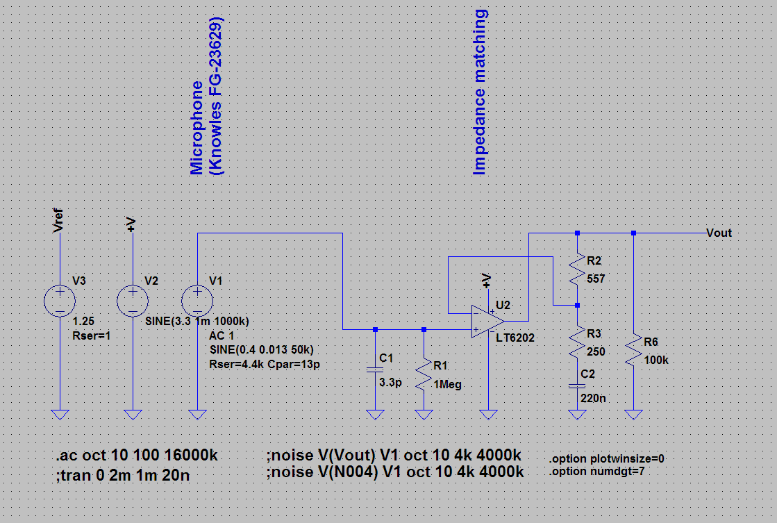

Wird dagegen auf Koppelkondensator und Spannungsteiler verzichtet
(möglich, da C2 die Widerstände im Feedbackpfad des OpAmps von der Masse
abkoppelt), verschwinden die Einkopplungen. Da die Spannung am
invertierenden Eingang dem nichtinvertierenden folgt, wird der
Gleichspannunganteil nicht verstärkt und die erwähnten langsamen
Spannungsschwankungen am Mikrofonausgang schlagen nicht auf den
Verstäkerausgang durch.
