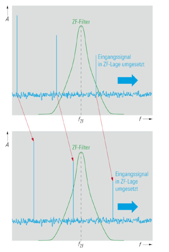

ich hätte eine Frage zu der Funktionsweise eines "einfachen"
Spetrumanalysators (Heterodyn). In der Literatur oder Beschreibungen der
Firma Rohde & Schwarz steht in Bezug auf das ZF-Filter oftmal, dass "das
Signal im Überlagerungsempfänger durch den Mischer praktisch am
ZF-Filter "vorbei geschoben wird"". Ist damit einfach gemeint, das das
zu messende Signal bzw. das heruntergemischte Signal mit RBW-Bandbreite
entsprechend Einstellungen das Filter ohne erwähnenswerte Dämpfung
passiert? Auf den Bildern in den Beschreibungen verschiebt sich dabei
das Spektrum des Signals, was ich mir nicht ganz erklären kann. Soll
damit einfach gezeigt werden, wie das zu analysierende Spektrum
durchgewobbelt wird?
Eine zweite Frage ist, ob wir uns in aktuellen Geräten der Industrie
hier bereits (ZF-Frequenz) auf der digitalen Ebene befinden, also die
AD-Wandung direkt nach dem Mischer durchgeführt wird oder vielleicht
sogar schon davor und das Filter somit ebenfalls digital realisiert ist.
Danke schonmal für die Antworten.
Anbei die angesprochene Abbildung.

Thomas K. schrieb:
> dass "das
Ich behaupte mal, damit ist gemeint, dass der LO eben über die gesamte
zu untersuchende Bandbreite gesweept wird (insofern verschiebt sich dann
auch das Mischerausgangssignal mit der gleichen Geschwindigkeit). Im
Bild ist ja auch eine konstante ZF dargestellt, während das Signal im
Spektralbereich verschoben wird. Im Ergebnis ist das also das gleiche,
als würde man einen schmalbandigen Filter über das Signal schieben.
Felix hat es eigentlich schon erklärt. Der Localoszillator wird
gewobbelt.
Spektrumanalyzer bis ca 10MHz kann man AD-Wandler direkt an den Eingang
hängen und dann eine FFT machen.
Bei höheren Frequenzen wir wieder ein Mischer davorgeschaltet. Nur wird
hier dann der LO nicht kontinuierlich gewobbelt, sondern in diesem
Beispiel in 10MHz Schritten durchgestimmt. Nach jedem Schritt wird dann
eine FFT gemacht. Die FFTs der einzelnen Schritte werden dann
hintereinander gehangen.
Die ganz hochpreisigen Signalanalyzer haben mittlerweile AD-Wandler,
welches sogar 100MHz Schritte und mehr zulassen. Entsprechend groß kann
man dann auch die Resolutionbandbreite wählen. Bei digitalen
Betriebsarten wie DVBT Vdsl usw wird das notwendig, wenn man den Inhalt
dieser breitbandigen Signale gleichzeitig analysieren will.
