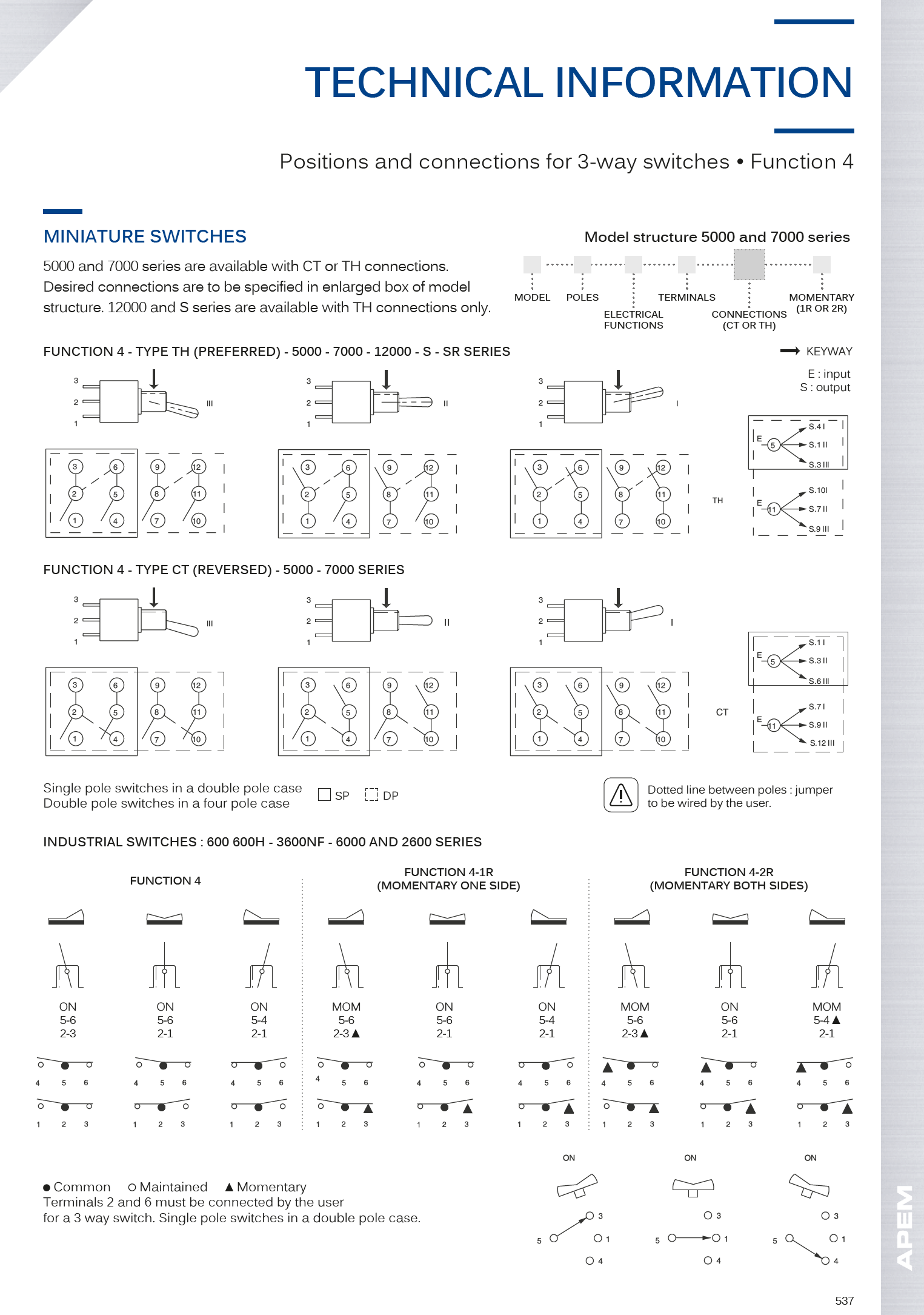

Wie Schaltet so ein Schalter (EIN-EIN-EIN, 3 Kontakte)

Und warum steht das dann so im Datenblatt? Neben ON-ON-ON gibts da auch
noch MOM-ON-MOM und ON-ON-MOM.
Gast #5187201
Wie kommt ihr darauf dass das Ding nur 4 Anschlüsse hat?
Sind doch 1...6 beschriftet.
Stellung 1: 3-6 on
Stellung 2: 2-5 on
Stellung 3: 1-4 on
MOM heisst wohl tastend, rückstellend nach Stellung 2.

Ich muß mich nochmal korrigieren. Er hat ZWEI Umschalt-Kontakte (1-2-3
und 4-5-6), deshalb hat der Schalter 6 Anschlüsse.
#5187438
Paul B. schrieb:
> Gugl schrieb:
>> Aus dem verlinkten Datenblatt:...
> Das ist Ein Aus Ein.
> Was der TO sucht ist Ein Ein Ein. Dazu müßten in den 3 Stellungen
> nacheinander 1-4 2-5 und 3-6 verbunden werden.
> MfG Paul
Schalter mit 3 Stellungen: I, II, III
I: 1-2, 4-5
II: 2-3, 4-5
III: 2-3, 5-6
ergibt dann: ON - ON - ON
Micha
Gast #5191286
Eine Frage hätte ich noch:
Was meint die Linie zwischen zwei Kontakten (Bild von  Dominik J.), z.B.
bei 'Type TH' zwischen den Kontakten 2 und 6/8 und 12?
Ich dachte erst an eine Art mech. Verriegelung, aber das erscheint mir
nicht schlüssig.
Gast #5191348
Paul B. schrieb:
>> I: 1-2, 4-5
>> II: 2-3, 4-5
>> III: 2-3, 5-6
> Das ist richtig. Nicht aber das linke Bild, das "Gugl" gepostet hat.
> Das passt nicht dazu.
> MfG Paul
Ist aber aus dem gleichen, vom TO verlinkten Datenblatt.
Vom gleichen Schaltertyp (5644). Seite 5.
