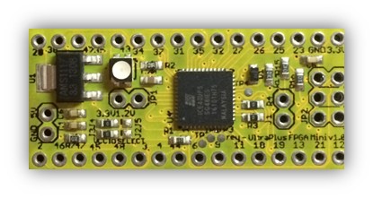

Andi schrieb:
>Ich habe inzwischen 3 davon, man kann also schon was anfangen damit.
>ABER das Layout und die Qualität des Platinchens ist schrecklich. Du
>musst ein paar Stützkondensatoren selber dazubasteln, vor allem den
>fehlenden an der PLL Versorgungsspannung, sonst ist die PLL mehr ein
>Zufallsgenerator.
>Ausserdem ist kein Programmieradapter drauf, man kann ein FT2232
>Breakoutboard verwenden, oder einen RasPi, auf dem man aber nicht
>entwickeln kann, da die IceCube Software nicht auf ARM läuft.
>Hier schildern andere ihre Erfahrungen:
>https://www.element14.com/community/groups/fpga-gr...
>Die IDE (IceCube 2) für die ICE40 FPGAs ist viel einfacher gehalten als
>Diamond oder Quartus, was ich aber eigentlich mag. Man braucht halt
>einen externen Editor um eingermassen komfortabel arbeiten zu können.
>Die UltraPlus FPGAs sind nach meiner Erfahrung etwa 3 mal langsamer als
>MachXO2 oder Cyclone, sind ja auch auf minimalen Stromverbrauch
>getrimmt.
>IceCube2 gibt zum Timing falsche, viel zu optimistische Ergebnisse. Oder
>vielleicht sind die FPGAs auf dem Board irgendwelche Vorserien Chips,
>die zu langsam laufen. Denn eigentlich sind die Chips noch gar nicht
>erhältlich, und der Preis eines Chips ist etwa gleich hoch wie das ganze
>UPDuino Board.
>Trotz all den Problemen spiele ich seit 3 Wochen fast täglich damit
>herum, die 5k LUTs, das 128kByte grosse Ram und die 8 DSP Blöcke dieses
>QFN48 FPGAs zu dem Preis sind einfach zu verlockend.

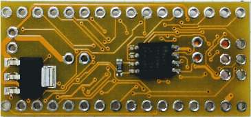

Ich habe mal noch ein Bild der Rückseite angehängt. Da sieht man 1.2V
Regler und Flash: 32 MBit, SPI und SDI Zugriff möglich, kein SQI, da nur
4 Leitungen angeschlossen.
Quartzoszillator ist keiner drauf, der interne 48 MHz Oszillator des
FPGA ist aber erstaunlich genau und stabil.

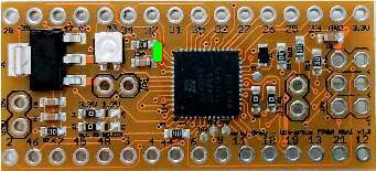

Auf dem 2.ten Bild hab ich in grün eingezeichnet wo man sehr einfach
einen 1uF Kondensator einlöten kann um die PLL funktionsfähig zu machen.
HDMI ist mit diesem FPGA wohl aussichtslos sogar bei Verwendung der DDR
Ausgänge. Aber 640x400 VGA oder FBAS Video ist wohl möglich.
