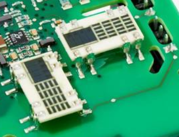

Was für ein Bauteil ist das?
Gast #5187196
hier
https://www.draexlmaier.com/produkte/elektronik/batteriemanagementsysteme/
habe ich das Bauteil entdeckt, das auch auf dem Bild im Anhang zu sehen
ist. Um was handelt es sich dabei? Meine erste Vermutung war ein
hochohmiger Spannungsteiler. Aber vielleicht weiß jmd mehr?
Viele Grüße
Stefan
Gast #5187240
Stefan schrieb:
> Um was handelt es sich dabei? Meine erste Vermutung war ein hochohmiger
> Spannungsteiler
Ob hochohmig wissen wir nicht (sieht nicht so aus) aber eine
Dickschichtschaltung mit jeweils mehreren siebgedruckten Widerständen
lasergetrimmt, und dank Keramiksubstrat ähnlicher Temperatur.
Gast #5188009
Ja, so was dachte ich mir. Danke für die Bestätigung. Wer stellt so was
her?
