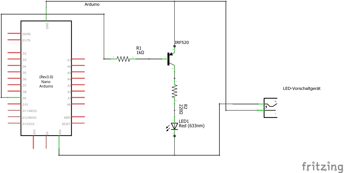

ich möchte für zu Hause ein paar Leuchten bauen, die ich per CAN-Bus
steuern kann.
Dazu wollte ich einen 230V LED-Treiber nehmen, der ein Ausgangsspannung
von 12V liefert. Der Treiber soll einen Arduino, das CAN-Modul und eine
LED versorgen.
Ich habe von e-Technik zu wenig Ahnung, um sagen zu können, ob es so
eine saubere Lösung ist. Ich habe so einen Aufbau jetzt zwar schon seit
einem Jahr am laufen, aber ich möchte ein paar mehr Lampen bauen und
will lieber fragen, bevor ich viel Geld verbrenne.
Kann ich das so machen, wie ich es im Anhang gezeichnet habe?
Und wenn ja, auf was muss ich beim LED-Treiber achten?
Ich habe eine IKEA LED leuchte zerlegt und einen IRF520
zwischengeschaltet, den ich dann per PWM geregelt habe. Das
Vorschaltgerät mochte das überhaupt nicht. Die Spannung vor dem IRF520
ging bei einem niedrigen PWM auf bis zu 70V, statt 24V. Könnte ein
Kondensator am Ausgang des Vorschaltgerätes das Problem beheben?
Den gleichen Versuch habe ich auch mit einem alten PC-Netzteil
durchgeführt. Das Netzteil fing bei einem niedrigen PWM an sehr stark zu
summen.
Danke im voraus.
Jonny
Sieht irgendwie so aus, als ob die LED falschrum wäre..
Musst halt ausrechnen, ob Dein LED-Netzteil genug Leistung für alle
anzuschließenden LEDs bringt..
Der Verbrauch vom Arduino und dem Rest wird dagegen wohl recht klein
sein.
> von 12V liefert.
LED-Treiber liefern einen Konstantstron, keine Konstantspannung und die
sind für die Versorgung von Schaltungen wenig geeignet und mögen PWM am
Ausgang in der Regel garnicht.
Das Schaltzeichen für den IRF ist falsch, der Gatewiderstand ist zu groß
und der Transistor ist für die 3,3 oder 5Volt des Arduino ungeeignet, er
schalte nicht komplett durch.
Wenn Du mehrere LEDs steuern willst, solltest Du ein
Konstantspannungsnezteil nehmen udn hinter den Arduino
Konstantstrommodule schalten, die Du mit PWM steuern kannst, sowas z.B.:

Vielen Dank für die schnellen Anworten.
Der Schaltplan war eigentlich nur schnell zusammengebastelt, damit ich
das ganze nicht schriftlich erklären muss.
Hat einer Erfahrung mit dem verlinkten Treiber? Der scheint
vergleichsweise schön kompakt zu sein. Jedoch kann er nur 350 mA. EDIT:
den gibts auch in größer
https://www.reichelt.de/Treiber-fuer-LEDs/MW-LDD-350L/3/index.html?ACTION=3&GROUPID=6581&ARTICLE=148008
Nein, ist aber laut Datenblatt gut geeignet.
Horst schrieb:
> LED-Treiber liefern einen Konstantstron ...
> und mögen PWM am Ausgang in der Regel garnicht.
Das Modul hat einen DIM-Eingang, den Du vom Arduino direkt steuern
kannst, damit bist Du dieses Problem auch los. Der ungeeignete externe
FET entfällt.
Du musst Dir aber noch Gedanken machen, wo die 5 Volt für den A*
herkommen, evtl. einfach ein Netzteil daneben packen. Ich selbst habe
schon Steckernetzteile in Leuchten gebaut, waren günstiger als offene
Teile.

Wenn Du in Zukunft öfter Schaltungen zeichnen möchtest, solltest Du vor
allem auf "Lesbarkeit" achten:
- 0V GND Minus unten in der Zeichnung verlegen oder mit dem GND-Symbol
versehen.
- Betriebsspannung nach oben oder mit dem entsprechenden Symbol versehen
(VCC, +12V etc. pp)
- danach fällt sofort auf, dass der PNP-Transistor mit dem Emitter an
Masse ist, wird nicht funktionieren
- oder soll es ein FET sein, dann passt das Transistorsymbol nicht
- die LED wird wegen Falschpolung auch nie leuchten
- nur eine Kleinigkeit, kann Kicad keine in Europa gültigen Symbole, wie
Widerstand als Rechteck usw?
